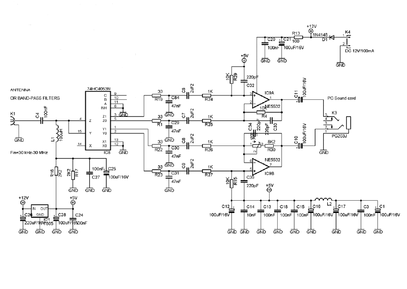

Zanadziłem się na ten SDR receiver, bo mam do niego części : YU1LM http://yu1lm.qrpradio.com/DR2B%20HF%20SD...-YU1LM.pdf
Czy wystarczy obciąć wyprowadzenia 9 i 10 z 74HC4053 by mieć poprawnie działający odbiornik ? // Załącznik //

Adrian, a zaglądnąłeś do PDFa, który podlinkowałeś?
Poczytaj może jak działa detektor próbkujący Tayloe. Zasada działania nie jest skomplikowana, będziesz wiedział co budujesz i co masz podłączyć do nóżek 9 i 10.

My english is poor. :-)
Powiedz mi czy będzie działał bez podpiętych nóżek 9 i 10, bo niepotrzebne jest mi to rozszerzenie o wyższe częstotliwości.

W ogóle nie będzie działał.Na pin 9 i 10 muszą być podane dwa sygnały prostokątne i przesunięte w fazie o amplitudzie 5Vpp.

Nawet CAŁY układ nie wystarczy do poprawnego działania.
Potrzebny jest zewnętrzny generator ( podłączony do wejścia External LO ), np DDS generator
i komputer z kartą dźwiękową ( wyjścia PC sound card ) z odpowiednim programem.
Zamiast komputera można użyć filtra polifazowego.

To może chociaż obrazki pooglądaj...
Jeśli chcesz zbudować prosty odbiornik SDR to zainteresuj się konstrukcjami Rafała SQ4AVS publikowanymi w EdW. Będzie Ci łatwiej, bo tekst po polsku, dostępna płytka itp.

Zastosuj taki generator:
http://www.kreocen.pl/img/p/1598065/1/YI...2000-3.jpg
Generator ma mieć 4xwiększą częstotliwość od odbieranej.
Najlepiej zrób ZetaSDR:
http://www.qrz.lt/ly1gp/SDR/
