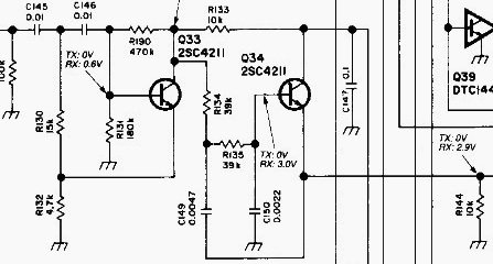

Podrzucam od SP3SLU:
Koledzy,
pomóżcie rozgryźć,
to jest fragment schematu IC-281H, filtr aktywny na wyjściu z detektora FM : wejście od C145, wyjście R144. Dalej jest końcówka mocy. Na Q33 jest HPF , a na Q34 LPF.
Potrzebuję poszerzyć pasmo od góry. Aby nie było powiedzmy 300...2700Hz tylko 300...4000Hz.
Które elementy za to odpowiadają ? C146 i C149 ? Widzę je jako pojemności w gałęzi sprzężenia zwrotnego, ale nie do końca rozumiem działanie tych filtrów. Nie chciałbym wyważać otwartych drzwi, ani ryć niepotrzebnie po SMD. Może ktoś wytłumaczy ?
To radio pracuje w przemienniku, strona odbierająca link 70cm i nadająca na 2m. Wiem na pewno, że wprowadza niekorzystną zmianę barwy dźwięku i ograniczenie pasma. Usunąłem już preemfazę i limiter w części nadawczej, wchodząc na sam modulator, a nie MIC PREAMP. Jest lepiej, ale jeszcze brakuje. Z testów porównawczych wiem na pewno, ze chodzi o to miejsce. Komuś się chce na to popatrzeć i podpowiedzieć ?

Filtr rzeczxywiście ma obrzydliwą ch-kę i mocno obcina górne częstotliwości, ale też nieprzyzwoicie podbija niskie częstotliwości.
R130 zmień z 15k na 47K zniknie podbicie niskich tonów
C149 zmień z 4,7nF na 1nF
C150 zmień z 2,2nF na 390pF
Po tych zmianach uzyskasz płaską częśc ch-ki przenoszenia od 300Hz do 4kHz. Pasmo 3dB będzie wtedy od 170Hz do 6kHz.

Najlepiej oba radia połączone ze sobą przetestować za pomocą karty dźwiękowej w komputerze przed przeróbką i po przeróbce. Jest to wystarczający sposób, aby się przekonać, że wszystko dobrze działa i pasmo jest właściwe.
