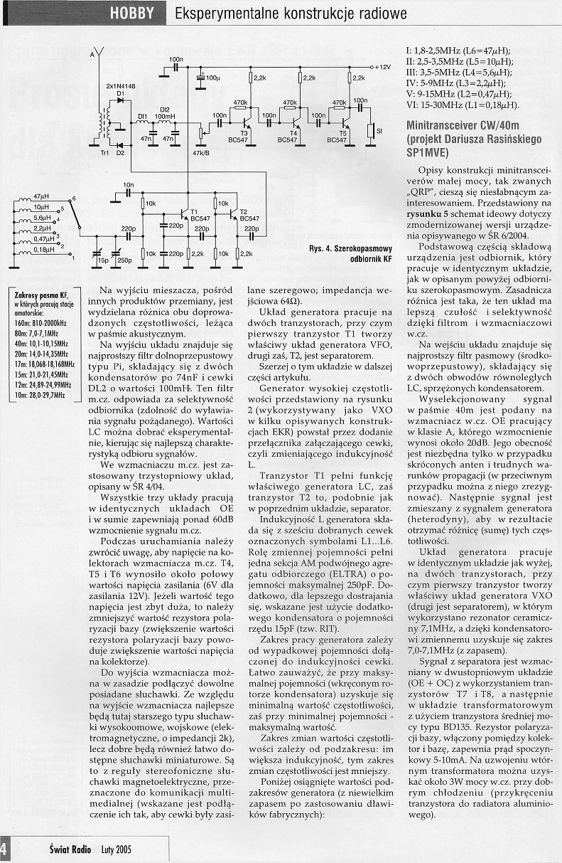

Transformator i dławik Dł1 jakie mają mieć wartości ?

Dławik daj 100uH.
Trafko wejściowe nawiń na rdzeniu FT50-43. Skręć ze sobą trzy przewody drutu nawojowego DNE0,2 i nawiń na toroidzie 10 zwojów tą skrętką Jeden drut będzie uzwojeniem pierwotnym, dwa pozostałe połączone szeregowo wtórnym - czyli łączysz początek z końcem.

Dziękuję Henryku !
