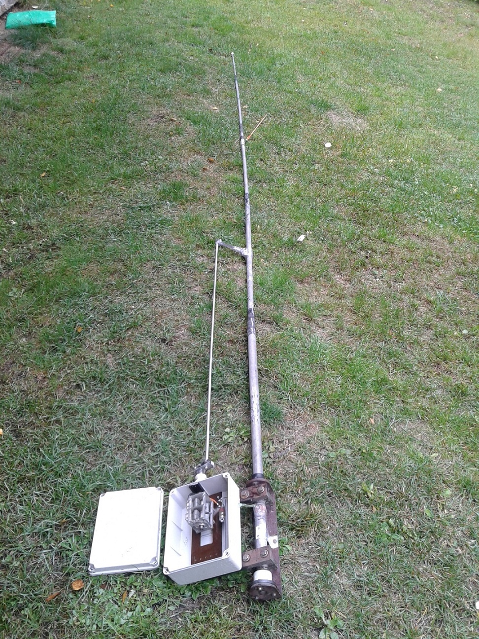

Ma ktoś z Kolegów s p r a w d z o n ą taka antenę wys. 5-6m typu GP - HomeMade na blok 4-piętrowy ?

wstępnie polecam tą antenę:
http://dl2kq.de/ant/3-28.htm
Zrobiłem ją i 3 m nad ziemią na drewnianej tyczce strioła się bez problemu,i z uziemieniem i bez uziemienia.Teraz będę ją montował na pożądnym maszcie 5-7 m wysokim.Jeszcze muszę zamontować mechanizm do sterowania kondensatorem zmiennym,wstępnie kęciłem paluchamiSmile

Fajna antena. Prosta a jednocześnie skuteczna. Ale w literaturze są podobne. Te które są opisane w moich książkach mają po 9,95 metra wysokości i kilka promienników.

5 pasm i prosta do wykonania
Kopia anteny GP LZAV-5B na bazie anteny LEMM AT-92
