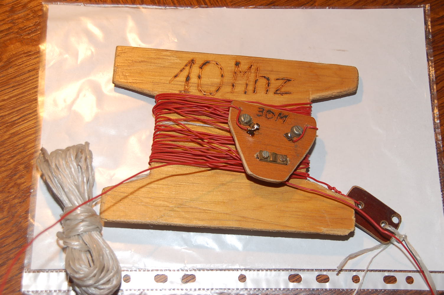

Sprzedałem Kacpra i kupiłem fajne CW 10 MHz /2W. Taki maluch ale fajnie zrobiony. Problem w tym że doszedł niesprawny. Jest głuchy jak pień. W sensie że nie odbiera nawet stojącego obok generatora.
Nadajnik też nie działa ale jak się "zaiskrzy" stykami klucza to potrafi zadziałać ( świeci się żarówka 6,3V 300 mA podł. zamiast anteny ) ale jak się zwolni klucz to znowu nie działa. Napięcie na scalakach jest OK. Oscylator pracuje. Dziwne to...
Może to zimny lut? Mam oscyloskop i miernik i stację. Przywiozłem sprzęty bo pracuję i mieszkam teraz 5 dni na 7 poza domem.

Witaj. Coś nie tak to opisałeś, nośna zawsze i tylko będzie po naciśnięciu klucza, załącza tranzystor 2n2907 który zasila driver i ne612. Rx głuchy sprawdź diody na wejściu to te cztery przy PA i proponuję odłącz zasilanie tranzystora PA bo on jedyny ma 12v cały czas może oscyluje? albo padł i zwiera. Jeszcze ten polowy blokujący z diodą on blokuje rx przy nadawaniu.

Prędzej generator ustawiony na granicy oscylacji i raz się wzbudza, a innym razem nie. Sprawdź sondą wcz. Bo zaczynanie od wylutowania tranzystora końcowego to błąd.

Racja! Oscylator nie startuje. Dziwne... Zamieniłem na BF245C i to samo. Chyba błędnie jest wlutowana dioda pojemnościowa. Jedna dioda - ta od masy - zwarta?
Przelutowałem luty i ok. Podniosę napięcie do 9 V i zobaczę. Mógł się kwarc "utrząść" w transporcie?

J310 to dobry tranzystor i nie ma potrzeby go zmieniać. Trzeba zrobić tak: najpierw zewrzeć do masy końcówkę kwarcu od strony dławików i włączać zasilanie sprawdzając czy za każdym włączeniem są oscylacje, następnie to samo zwierając punkt między dławikami, potem za drugim dławikiem. Generator ma wstawać na 100% pewnie za każdym włączeniem. Jeśli tak będzie to znaczy że jest problem z diodami pojemnościowymi. Przy każdym przełączeniu "masy" częstotliwość oscylacji ma spadać tz zmniejszać się. Jak to sprawdzisz i napiszesz co wyszło to napiszę co dalej.

Zrobiłem jak piszesz, zwarłem kwarc do masy ale nic to nie dało. Poeksperymentuję jeszcze. Podłączyłem też generator do 13V ale też bez efektu. Poza tym że moc nieco wzrosła (żaróweczka świeci jaśniej) gdy już zacznie generować.
Nie rozumiem jednego. No bo jak już zacznie oscylować to czemu przestaje skoro puszczam dźwignię klucza. Przecież dla oscylatora nic się nie zmienia. Jest podłączony na sztywno do zasilania.
Wyjąłem też NE612 na wejściu żeby odciążyć wyjście oscylatora. I też nic.....
Tranzystor 2N2907 działa. Żałuję że nie przywiozłem generatora sygnałowego.
