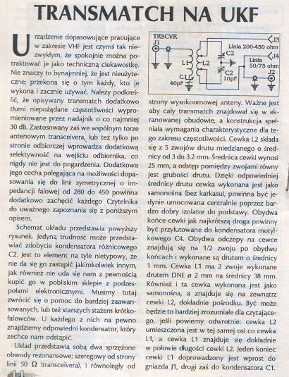

Witam.
Szukam opisu wykonania skrzynki antenowej na 2m.

Mówisz i masz.W załącznikach opis skrzynki antenowej na UKF.
.bmp  SWScan00040.bmp (Rozmiar: 643.72 KB / Pobrań: 1750)
.bmp  SWScan00041.bmp (Rozmiar: 439.9 KB / Pobrań: 1548)
