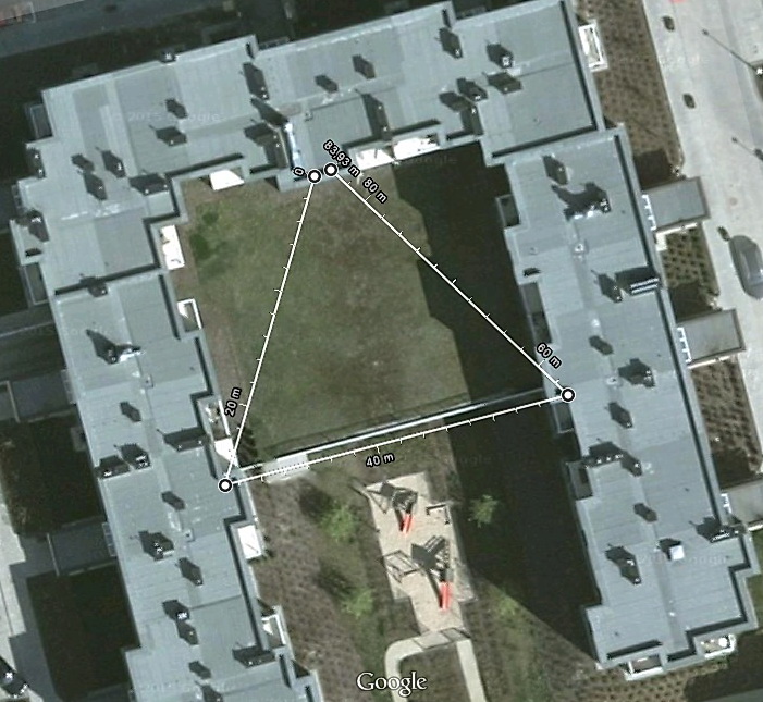

Skoro kabel koncentryczny o długości 1/2 lambda x współczynnik skrócenia, lub wielokrotność tego, przenosi, transformuje 1:1 wszystko co na wejściu do tego co na wyjściu to czy zakładając teoretycznie np. że mam antenę drutowa typu LW którą chciałbym "dostroić" układem LC (przy antenie) do odpowiedniej impedancji, rezonansu nie mogę zrobić tego po drugiej stronie kabla czyli przy radiu?
Do czego zmierzam. Interesują mnie antena LW na dwa pasma, 80/40m. Na wyższe mam GP. Założenie jest takie że musi być to LW z uwagi na ograniczenia techniczne.
Chcę uniknąć skrzynki antenowej lub przełącznika przy antenie o ile się właśnie da.
Między długością półfalową kabla na 80m a podwójną półfalową dla 40m jest różnica w długości którą można sobie "doczepiać" przełacznikiem w domu i tu problemu nie ma. Można by jeszcze podciagnąć pasmo 20m jako 4xpół fali.
Tylko czy to ma sens i czy dobrze rozumuję. Czy w przypadku półfalowego kabla dla danej częstotliwości, obojętnie gdzie mam układ dopasowujący LC ??
Zależy mi na faktycznym strojeniu anteny a nie strojeniu anteny plus fider jak zwykle sie dzieje przy ATU przy TRX.
Jeśli się nie da, to wieszam LW z bezpośrenio podłączonymi układami LC przełączanymi dodatkowym kablem za pomocą przekaźników które wcześniej dostroję analizatorem bezpośrenio przy antenie. Ewentualnie antenę 1/2 fali z układem Fuchsa plus przłącznik na 2 pasmo.

Te artykuły które podałeś znam doskonale i zasady konstrukcji takich anten także czego dowodem jest to że mam w tej chwili trzecią z kolei juz LW dopasowaną transformatorem.
W tym momencie mam od jakiegoś czasu w "testach" nierezonansową LW o długośći 16,2metra z dopasowaniem UN:UN 1:9.
Wcześniej miałem 27metrową LW także z dopasowaniem o ile pamiętam 1:4.
Jako pierwszą ale nie w tej lokalizacji w której mieszkam obecnie, miałem LW 41m.
Teraz wolałbym tak długiej nie zawieszać.
UN:UNy robiłem na prętach ferrytowych a teraz na rdzeniach torroidalnych z FT 43
Miałem zakładać do testów kolejna antenę 30metrową ale chwilowo pass.
16.2 i 30 metrowe sa opisywane w necie np. tu : STRONA
i w kilku innych miejscach, fakt pracują szerokopasmowo ale ja zadowolony nie jestem.
Mam dogodne wejście na dach to sie bawię w LW bo anten typu dipol nie zawieszę chwilowo niestety.
Podpowiedzcice mi proszę odnośnie tematu który opisałem powyżej.

Linia lambda/2 transformuje impedancję 1:1 tylko wtedy, gdy jest to linia bezstratna.
Np. program Transmission Line Details unaoczni to, dwa jednakowe obciążenia na koncach linii:
1. bezstratnej
2. realnej (np RG-213)
dadzą zupełnie odmienne wyniki.
Dodatkowo w tym samym programie warto spojrzeć na znaczne straty w linii rzeczywistej powstałe wtedy, gdy impedancja obciążenia różni się znacząco od imped. ch-nej linii.
Można uniknąć uniknąć strojenia anteny LW (czy ogólnie random wire) w punkcie zasilania anteny i przenieść miejsce strojenia bliżej stacji jeżeli zastosuje się linię bezstratną (np. drabinkę lub taśmę "ladder line"). Należy jednak w miejscu zasilania anteny zastosować symetryzator (balun prądowy, Guanella, ja stosuję 1:1). Wymagania wobec tego symetryzatora są dosyć wysokie, impedancja dla prądu współbieżnego (prądu asymetrii) powinna być kilka razy większa od łącznej impedancji promieniowania i strat układu LW+ziemia.
Dodatkowo przy stacji należy zastosować tuner dla linii symetrycznych.
Co do strat związanych z cienkim drutem: zrobię symulację nieco później i zamieszczę wynik. Chyba, że ktoś mnie ubiegnie. Rolleyes
Jeszcze jedno. Wspomniałem o rozwiązaniu polegającym na przejściu na w miarę bezstratną linię symetryczną poprzez dławik prądu asymetrii - balun - symetryzator. Problem polega na tym, że LW lambda/2 może mieć impedancję rzędu 3 kOhm. Jeśli symetryzator nie ma wprowadzać istotnych strat, jego impedancja powinna wynieść kilkanaście kiloomów. W praktyce jest to trudne do uzyskania.
Lepiej więc zmniejszyć impedancję anteny przez odejście od rezonansu półfalowego. Są odpowiednie tablice długości takich anten random wire, pozwalające na zastosowanie ich na wielu pasmach - uniknięcie na każdym z nich niebezpiecznej bliskości do wielokrotności pół fali.
Porównanie dwóch anten o średnicach drutu 0,5mm i 2 mm dla kilku długości drutu i kilku częstotliwości w 4nec2 pokazało nie więcej niż 0,5 dB różnicy. Wyglądałoby na to, że o wiele ważniejsze od zwiększania grubości drutu jest zapewnienie odpowiednio dobrej ziemi.

Podrążę temat jeszcze, możliwe że założę półfalowy fider bo ma pewne zalety a długość i tak jest podobna do tej co miec muszę, ale pomysły z strojeniem anteny od strony radia może odpuszczę.
