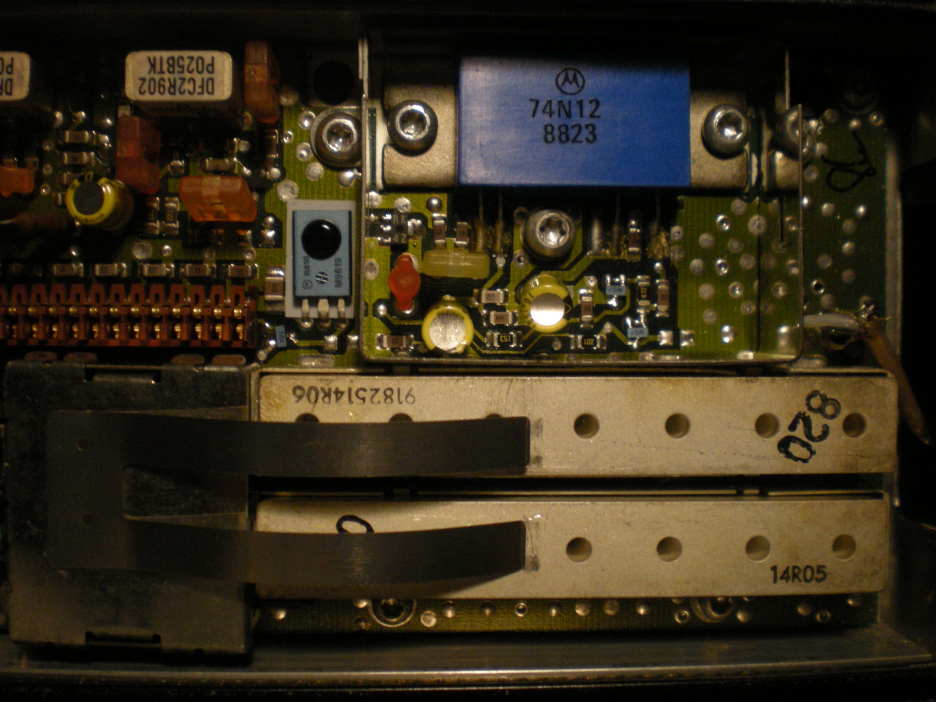

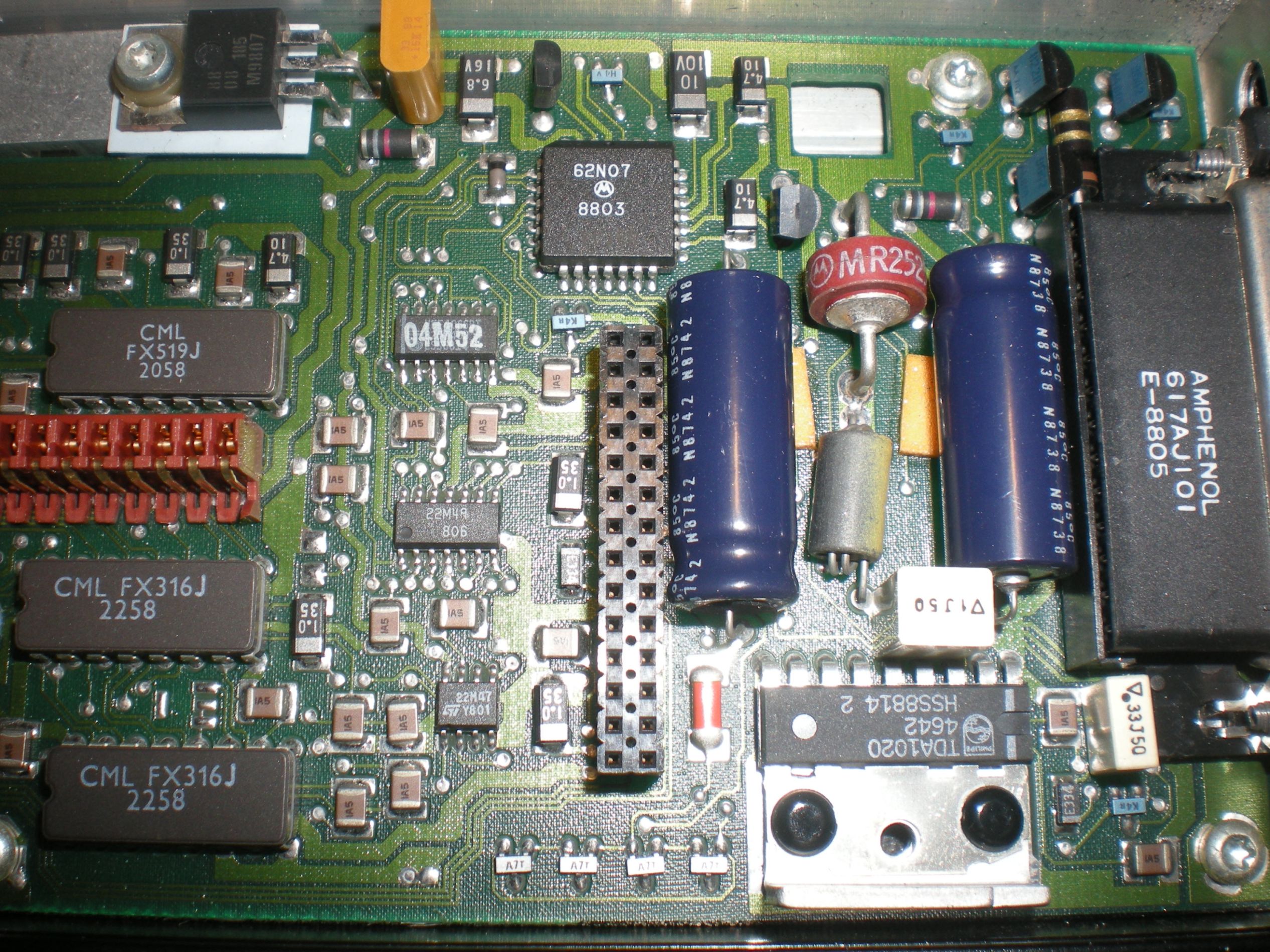

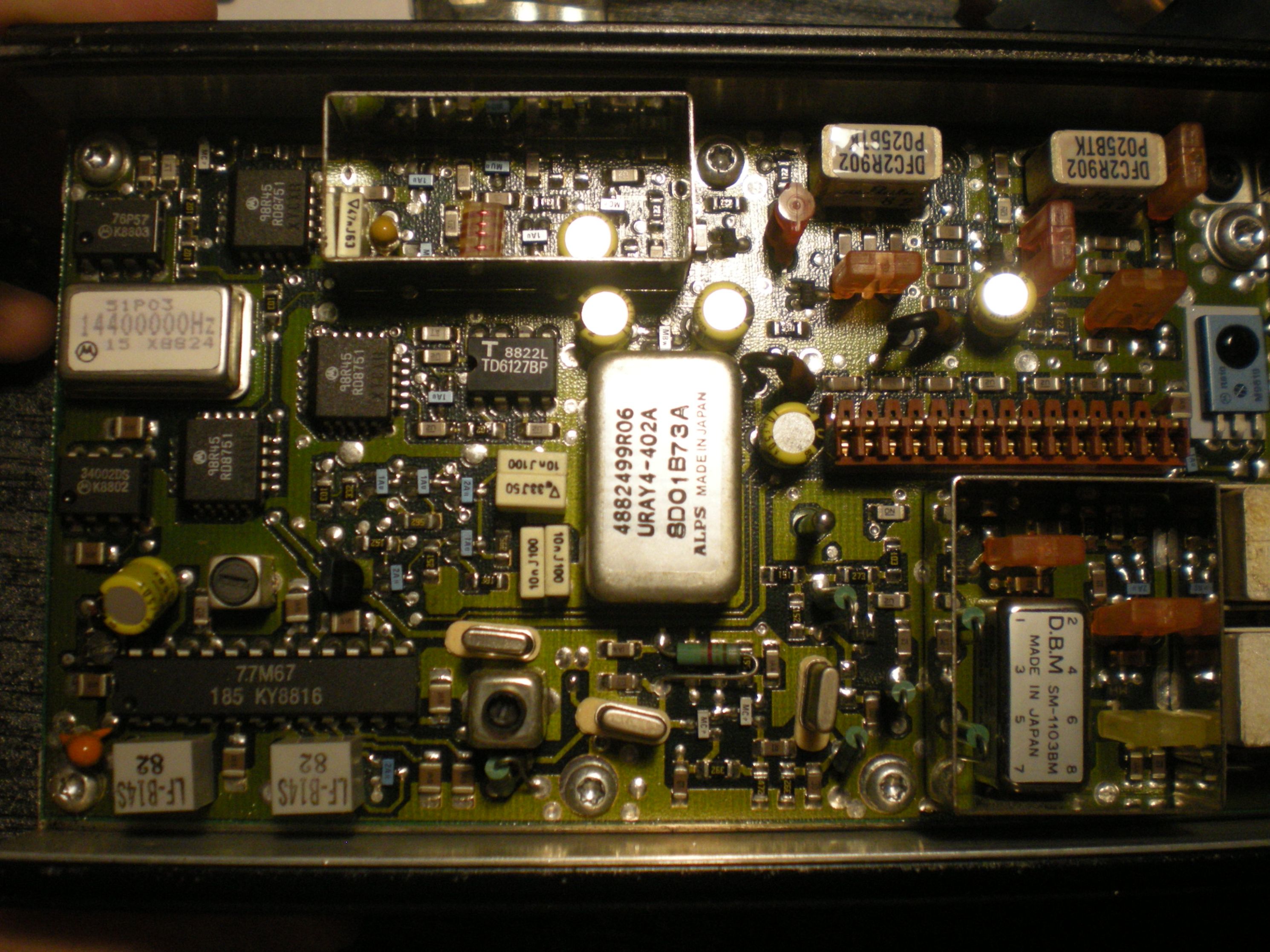

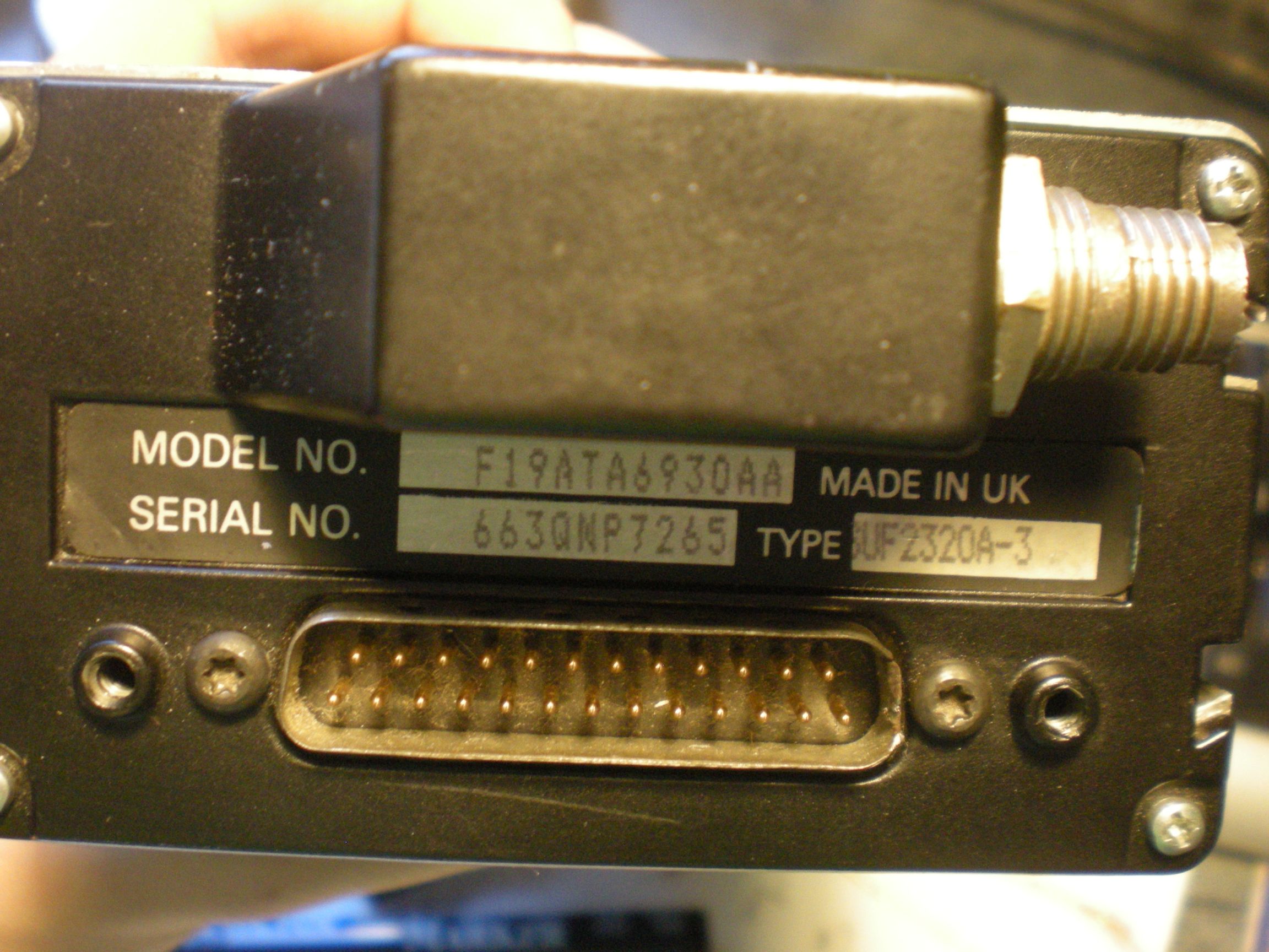

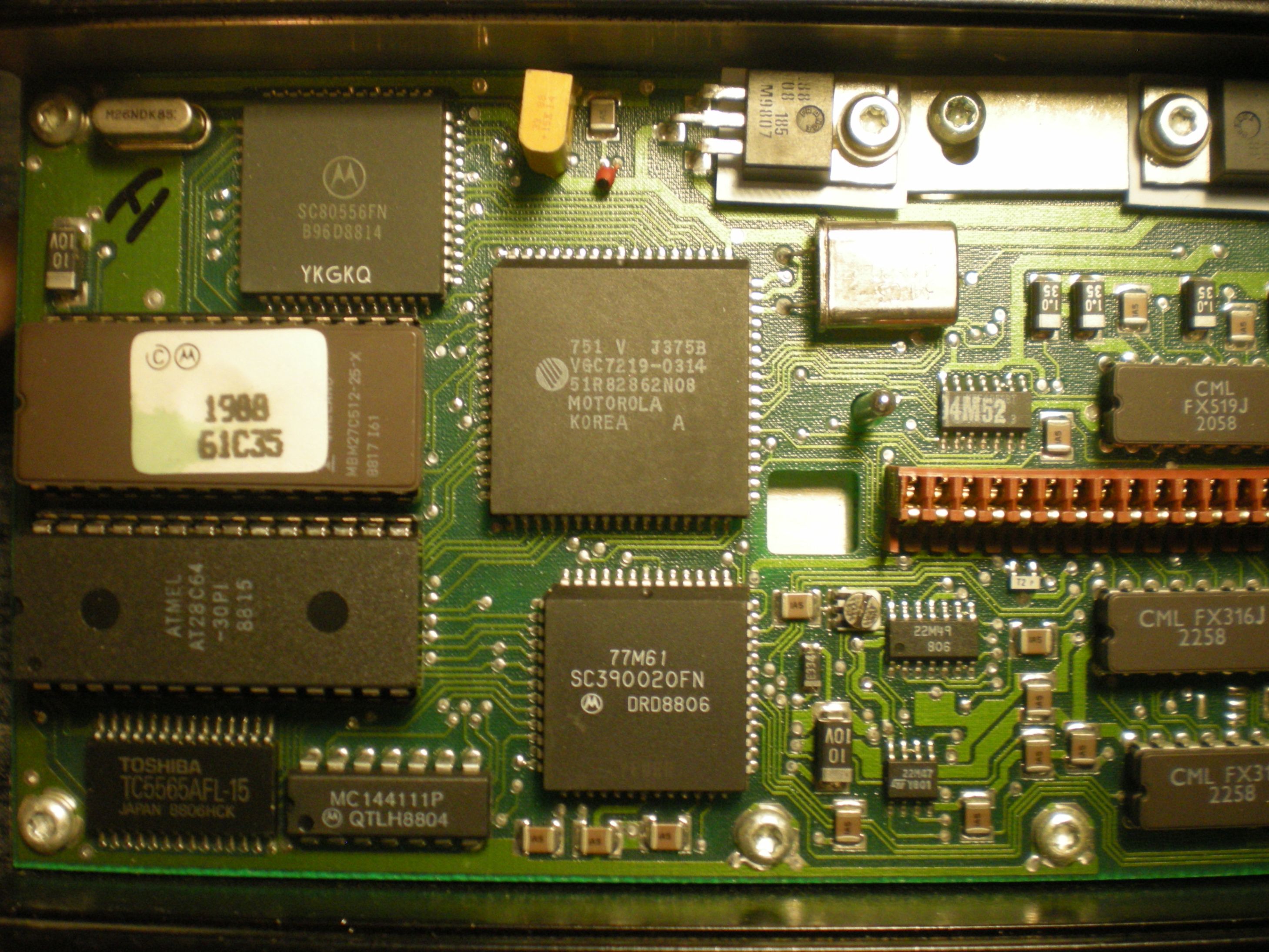

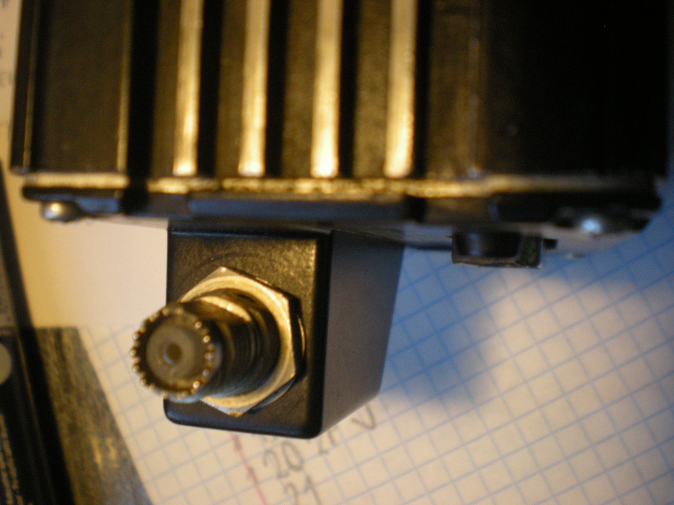

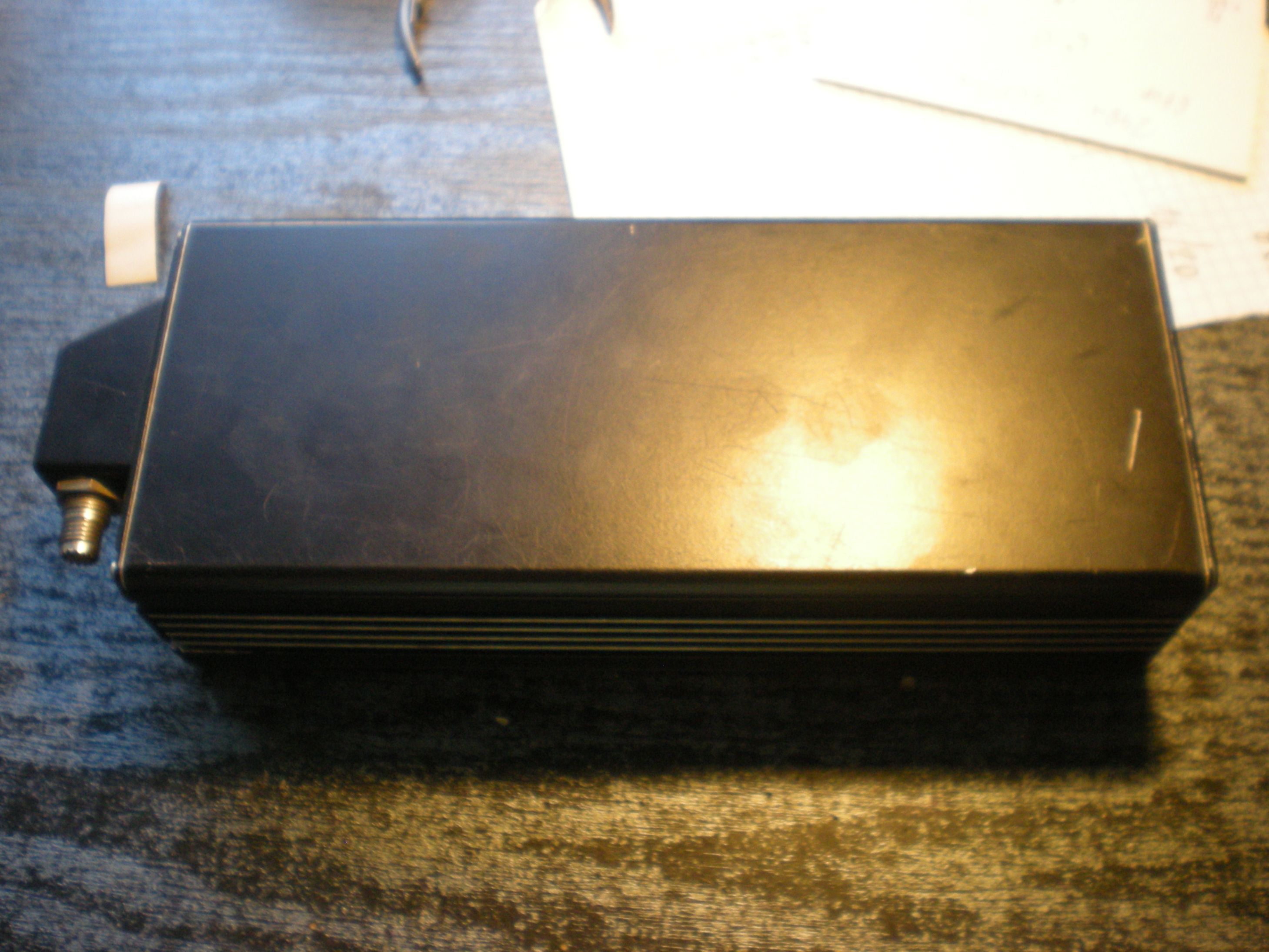

Witam pod dłuższej nieobecności,
Wpadła mi w "rączki" dziwna, czarna puszka.
W środku wygląda jak część telefonu NMT.
Zadziwiające jest to, że poza końcówką mocy w.cz.
posiada w środku jeszcze wzmacniacz audio.
Szukam schematu tego urządzenia, ponieważ chciałbym wspólnie z innym kolegą zastanowić się nad przeróbką tego urządzenia do zastosowań amatorskich.
Mieliście może kiedyś do czynienia z tym urządzeniem?
73!
Niko

Na schematy nie licz bo to historia techniki. Nawet scalaki są kodowane.
Mam taką płytkę z 3ciego zdięcia od dołu - możesz wykorzystać MC145158 w obudowie PLCC
i preskalery oraz tranzystory RF.

A i obudowa niczego sobie, może by tak wykonać transciver KF w środku Wink

Znam tę technike bo pracowałem na takim sprzęcie. Scalaki typu FX to specjalizowane układy dla TYLKO jednego zastosowania. Nawet my jako serwis nie wiedzieliśmy wszystkiego. Ze wzgledu na tajemnice produkcji nikt praktycznie tego nie miał. Jak lubisz systemy cyfrowe to EPROM jest do przeprogramowania jako sterownik do np. syntezy na dwa metry. Reszta to typowy radiotelefon FM z odstępem duosimplexowym (ok.20 MHz) Możesz zrobić z tego odbiornik na 70cm. Te stacje pracowały na zakresie 450 /470 MHz więc przestroić o taki zakres bedzie raczej ciężko ale elementy typu tranzystory i reszta nadają sie do zastosowania.
