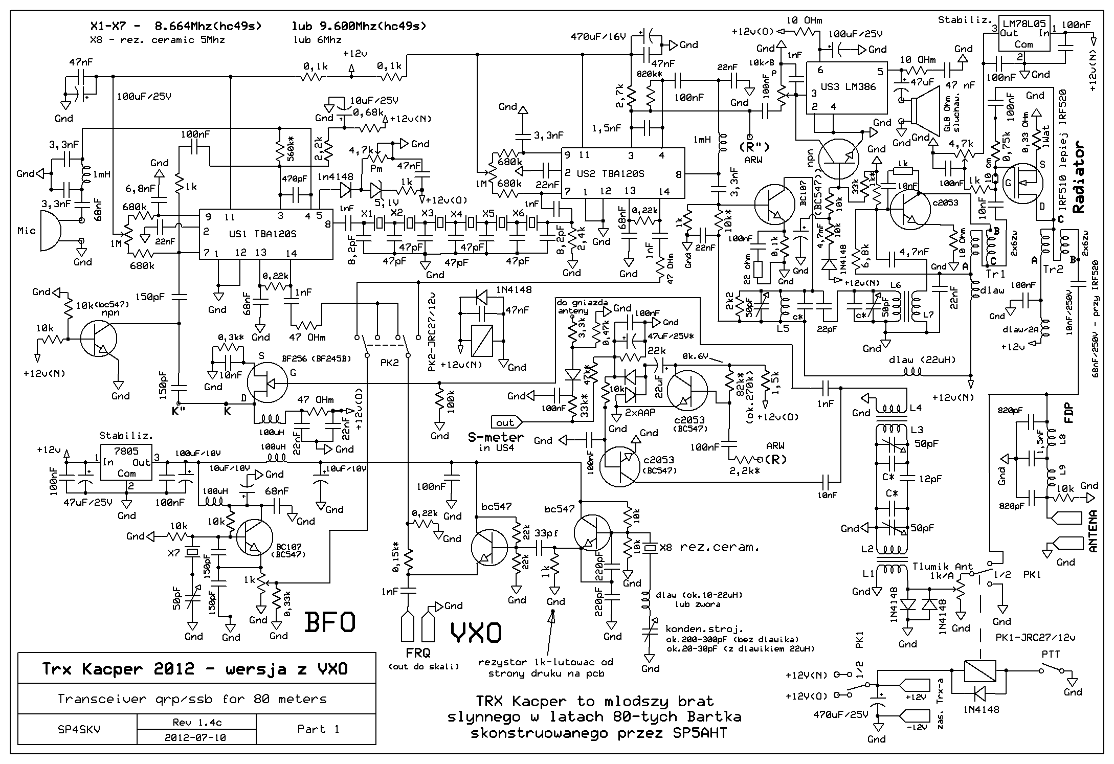

Hmm... Przyglądam się schematowi i dziwi mnie trochę zastosowanie MC3362 w VFO. Nie jest to przypadkiem delikatne marnotrawstwo? Układ zawiera kompletny odbiornik FM o podwójnej przemianie (rzecz jasna w konstrukcjach KF demodulator FM nie jest używany) a tutaj użyto jedynie oscylatora... Dlaczego? Smile

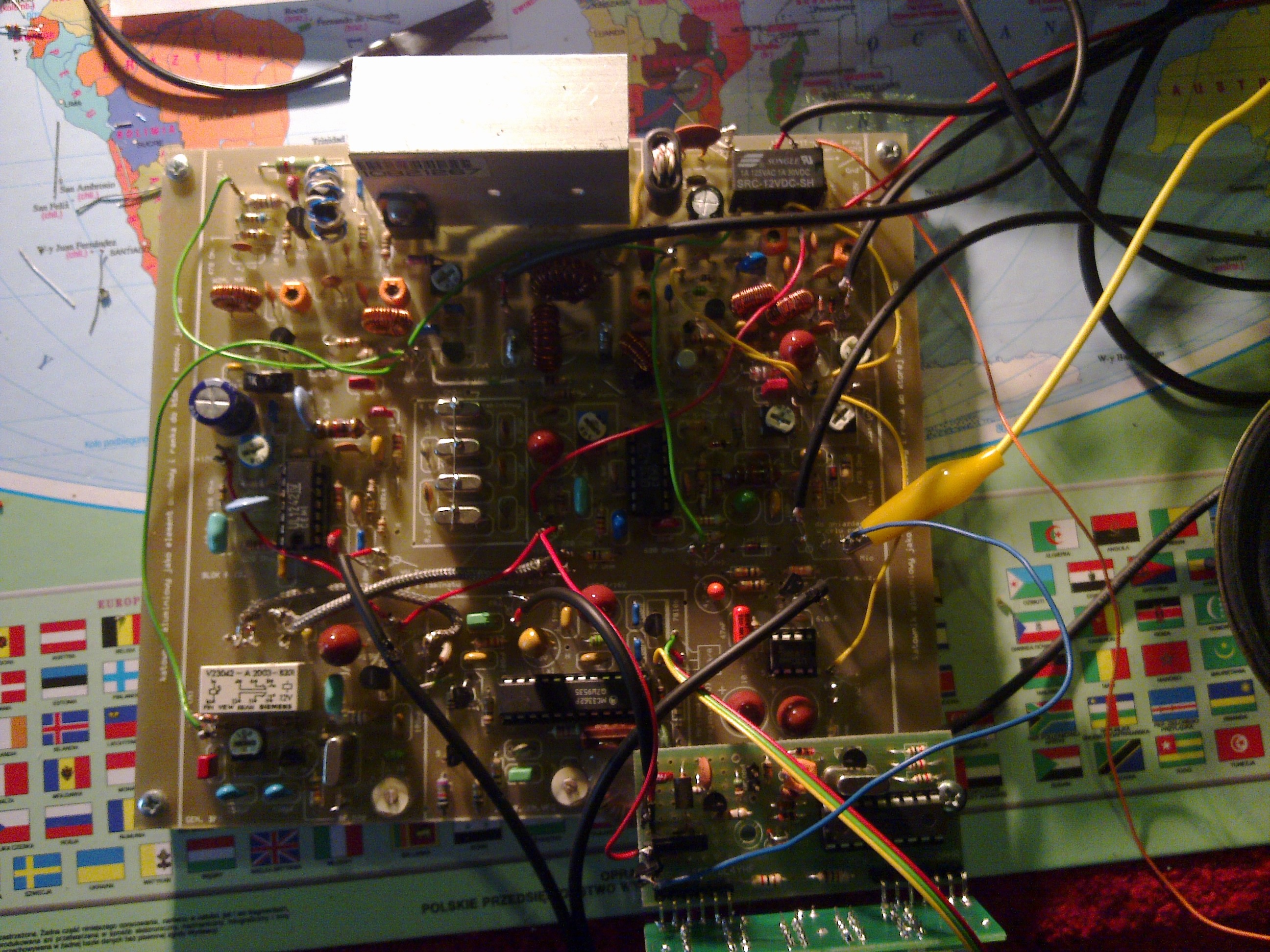

Kiedyś kupiłem PCB na Allegro i nawet mam już to polutowane. Może jak przyjda zimowe wieczory, to zacznę to uruchamiać. Mam ambitne plany na tą zimę.

Można powiedzieć, że w zasadzie mam wszystkie elementy już przylutowane na płytkę. Będę uruchamiał to jako pajęczynę, bo nie mam zrobionej mechaniki. Robię w piwnicy miejsce, gdzie będę mógł poznosić niezbędne mierniki i resztę gratów.

Dwa dni męczyłem się nad Kacprem. Dzisiaj radio ruszyło. Najpierw ruszył nadajnik, potem odbiornik. W zasadzie dłużej siedziałem nad odbiornikiem. Ci, co kupili PCB na Allegro, muszą dobrze uważać lutując tranzystory. Nie należy się sugerować rysunkami tranzystorów na PCB, bo są odwrotnie narysowane.
Radio już w tej chwili pracuje poprawnie. Moc nadajnika na już, to 1,5W.
Dałem IRF 510, na 520 było 2W ale zrobiłem zwarcie i go upaliłem.
Gdybym wszystko przylutował jak na schemacie, to pewnie radio by ruszyło od razu.
Wczoraj uruchomiłem Librę. Też pracuje fajnie. Moc 2W.
Jak postępy w Waszych Kacprach. Wiem, że na Allegro więcej osób kupiło płytkę.

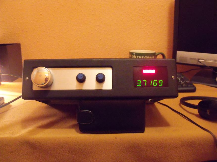

Dzisiaj ukończyłem drugiego Kacpra. Tem razem poszło o wiele lepiej niż za pierwszym razem. Po porawieniu błędów w drugim radiu uruchamianie polegało tylko na ustawieniu PR i trymerków. Dołączyłem do radia skalę cyfrową. PA na wyjściu ma ok. 3W ( IRF520).
Częstotliwość VFO stabilna, nadajnik nie wzbudzał się.
Czy jest jeszcze Ktoś, kto zrobił ten TRX?
