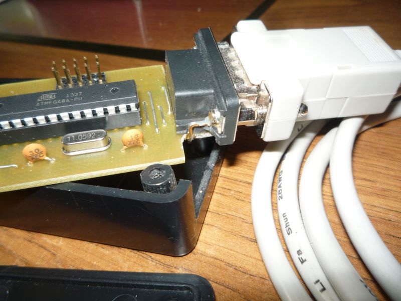

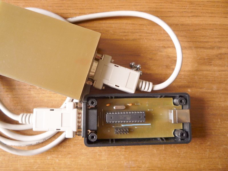

RE: VNA3p2 -interfejs USB
Proszę bardzo Smile
U mnie wsadziłem to w obudowę Z-75. Gniazdo db9 jest trochę za szerokie, żeby zmieścić się pomiędzy słupkami do przykręcania pokrywy, więc musiałem zrobić trochę rzeźby. Trzeba pamiętać, że potrzebujemy wykorzystać wszystkie 10 (!) linii db9 - ekran przewodu robi za minus zasilania. Dlatego gniazdo musi mieć metalowy kołnierz podłączony do masy.
Pierwotnie chciałem całość zrobić jako smd, ale w szufladzie znalazłem tylko atmegę DIL, więc jest częściowo hihi.
.zip  vna_if.zip (Rozmiar: 99.25 KB / Pobrań: 913)
