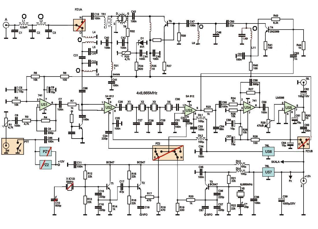

Ponieważ odkopałem pcb do antka i postanowiłem go uruchomić ale z modyfikacjami SP6IFN to mam kilka pytań.
Mam nadzieję, że pomoże mi ktoś w rozwikłaniu tematu.
Przede wszystkim potrzebne informacje czym zamienić dławik w.cz. na schemacie od +Unad. w kierunku drenu T5 przed kondensatorem C45, nie wiem jaka indukcyjność jest co prawda opis jak wykonać ten dławik ale nie posiadam odpowiedniej rurki.
Druga sprawa okazuje się że tego dławika VK200 też nie namierzyłem w okolicy a kupować sztukę wysyłkowo to się trochę mija z celem. Dławik złotówka a wysyłka 10pln... Czy można te dławiki nawinąć na rdzeniach toroidalnych np: z radiotelefonów radmora których mam parę sztuk ?? Jeśli tak to jakie parametry miały by mieć te dławiki, chodzi o indukcyjność. W zasadzie to mam już wszystko przygotowane brak tylko indukcyjności.
Kolejna sprawa to brak filtrów 127 i tu mam nadzieję wykonać odpowiednie cewki na czerwonych amidonach.
Jeśli chodzi o L1 i L3 to sprawa jasna (2,2uH i 1,1uH), tak samo L10 (dla rezonansu przy zakładanym 680pF wychodzi około 2,7uH), ale co zrobić z L11 i kondensatorem współpracującym C49 oraz L4-5 i L6 ? Jeśli przyjąć L5 i L6 np: 8,4uH oraz kondensatory do rezonansu 220pF to jak policzyć L4 sprzęgającą ?? Wracając do L11 i C49 to też jest obwód w rezonansie ??
Jeśli można to prosiłbym o wskazówki. Pytałem autora tych modyfikacji, ale ze względu na jego stan zdrowia i intensywne leczenie nie uzyskałem odpowiedzi na moje pytania. Mam nadzieję, że znajdzie się ktoś kto naprowadzi mnie na właściwe rozwiązanie. A może przyda się komuś jeszcze do postawienia Antka na nogi :-)
W załączeniu schemat antka z poprawkami wg. SP6IFN

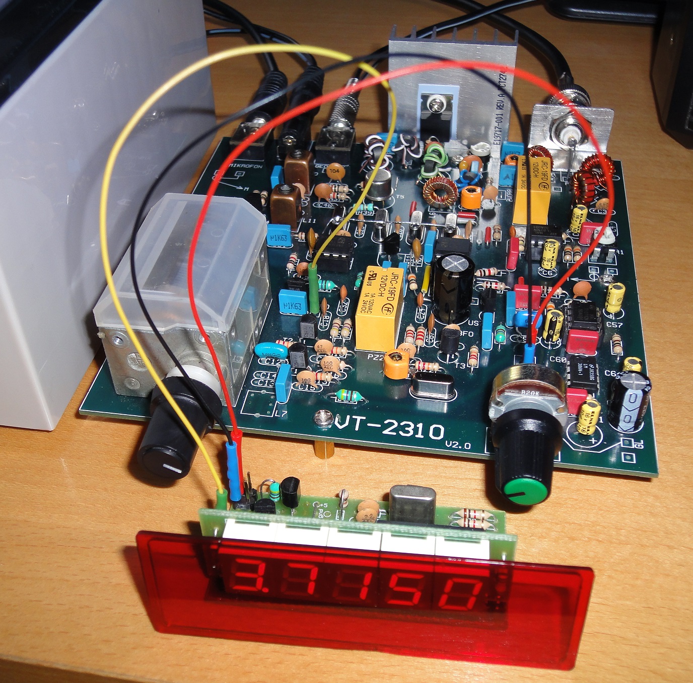

Witam...
Antek działa całkiem nieźle :-). Moją wersję widać na zdjęciu.
Filtry wejściowe (LPF), tak jak widać zrobione na amidonach tak samo BPF dla odbiornika. W odbiorniku właściwie kosmetyczne zmiany. W nadajniku mix poprawek wg. SP6IFN szczególnie ważny klucz na tranzystorze przy modulatorze. a dalej stopnie nadajnika wg. SP5DDJ. Jak widać znalazłem dwa filtry 127 które poszły do stopnia pierwszego i przed driver, dalej transformatory na FT37-77, dławiki na małych pierścionkach z radmora. Stopień końcowy na IRF520. Sonda w.cz. na jednej diodzie czyli bez powielacza pokazuje 18-20V na sztucznym obciążeniu.
Nadajnik pierwszy stopień na 2N2222, driver na BFYP99. Oprócz niewielkich zmian w wartościach elementów nie ma żadnych zmian na PCB. Pozostało dostroić antenę i iść w eter. Obecnie jestem na etapie tworzenia obudowy. Po zestrojeniu nie mam żadnych wzbudzeń, zasilanie z akumulatora żelowego, przy rozrównoważonym modulatorze pobór prądu prawie 2A. Sztuczne obciążenie zrobione z trzech rezystorów MŁT K150 2W po paru sekundach gorące nie da się dotknąć. Radiator IRF'a ciepły ale jeszcze nie parzy. To tyle, jak znajdę czas to może umieszczę schemat z naniesionymi poprawkami.
Tomasz
