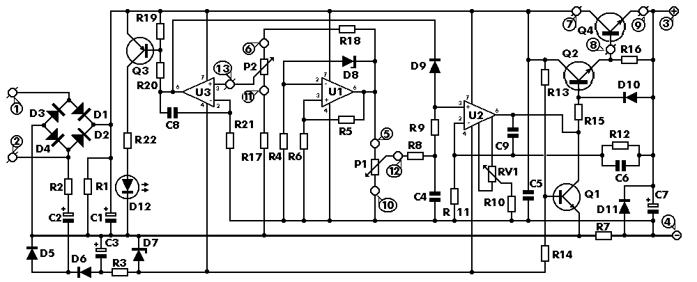

Zrobiłem zasilacz ze strony http://electronics-lab.com/projects/power/001/
Jestem z niego bardzo zadowolony. Oto jego schemat:
Wczoraj jednak zauważyłem dziwne jego zachowanie podczas pomiarów oscyloskopem. Zasilacz podłączyłem do TRX QRP, którego teraz buduję i chciałem sprawdzić pracę BFO przy pomocy oscyloskopu. W momencie podłączania sondy oscyloskopowej (masy) do PCB, nastąpił gwałtowny wzrost napięcia i prądu zasilacza (całe szczęście zasilacz posiada zabezpieczenie przeciążeniowe).
Myślałem, że uszkodzona jest sonda, ale podłączyłem drugą i efekt był taki sam - podłączenie oscyloskopu powoduje nagły wzrost U i I z zasilacza.
Co ciekawe, jeżeli zasilam PCB z akumulatora i dokonuję pomiaru oscyloskopem, to wszystko jest OK. Stąd podejrzewam, że przyczyna tkwi gdzieś w zasilaczu.
Proszę kolegów o sugestie i pomoc.

Sprawdź czy jakiś punkt płytki zasilacza nie zwiera do obudowy która chyba nie jest podłączona do minusa (masy).Sądzę że masz wtyczki sieciowe z zerowaniem i podłączenie masy oscyloskopu zamyka obwód.Generalnie sprawdź co jest na obudowie bo chyba nie minus.

Dzięki Jacek za sugestię, choć tak naprawdę nie wiem, gdzie PCB zasilacza mogła zwierać do obudowy.
Odkręciłem obudowę i zaizolowałem wszystkie newralgiczne styki. Skręciłem wszystko ponownie i...jest OK !!!
