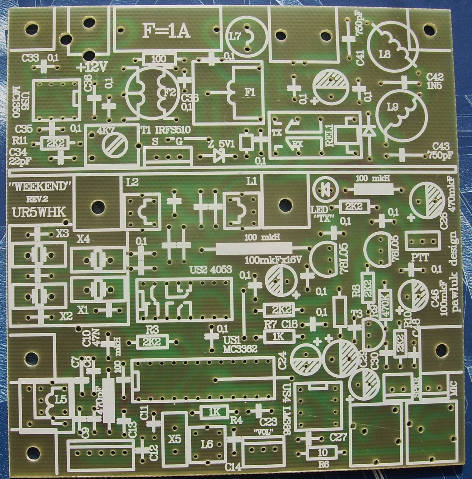

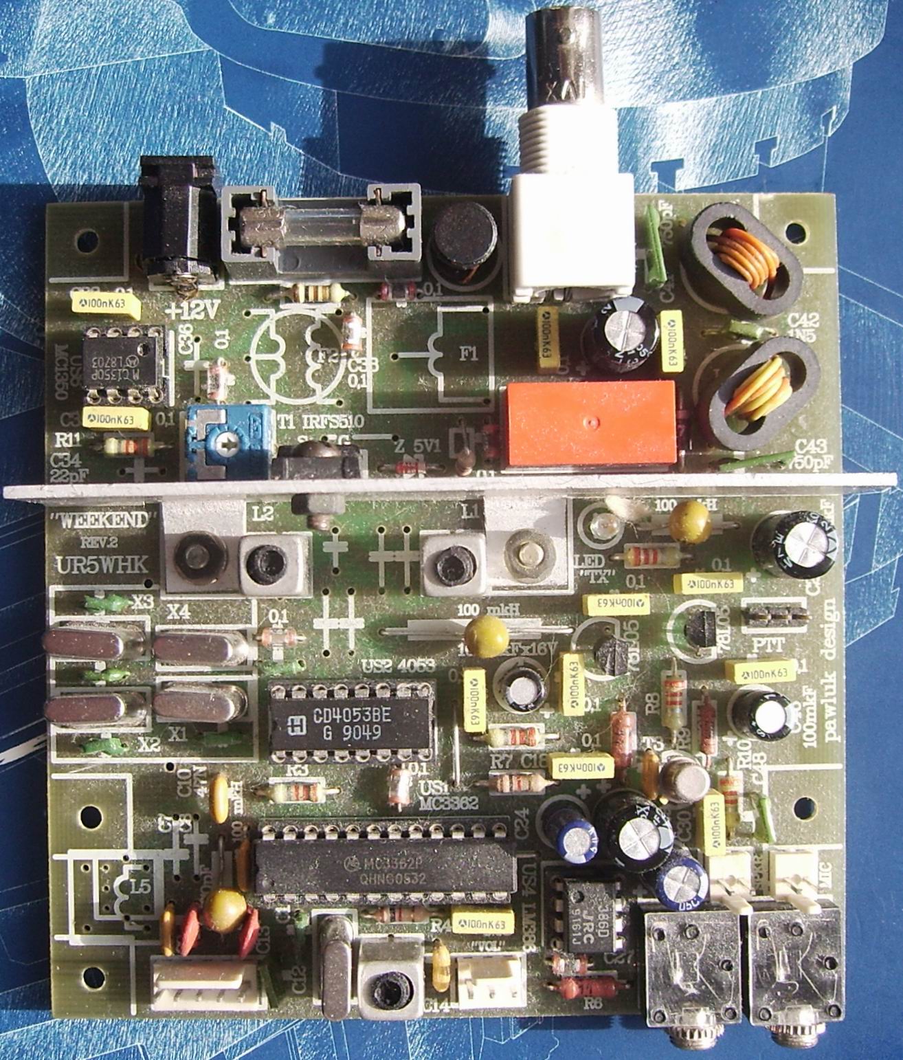

Mój variant konstrukcyjnej realizacji ZUCHA
.zip  Weekend_V2.zip (Rozmiar: 1.54 MB / Pobrań: 1946)
