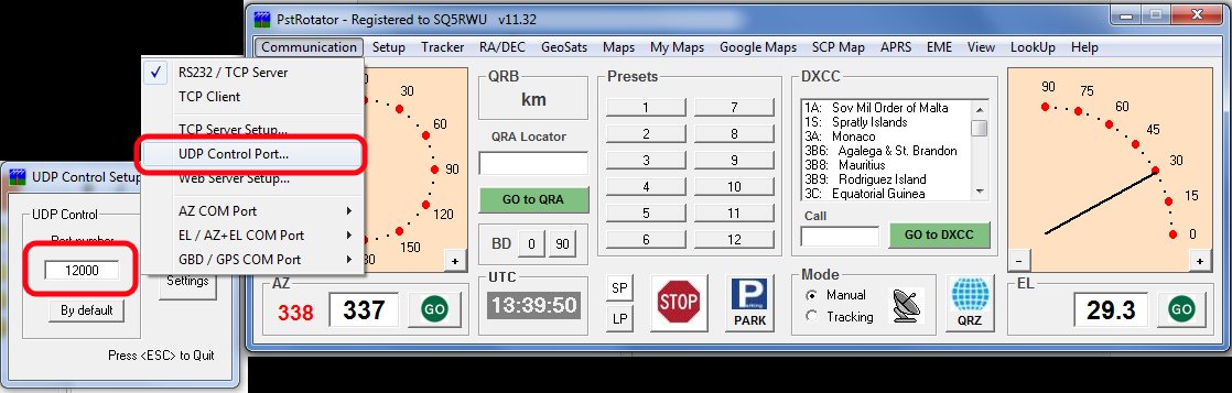

  1. W PstRotatorze sprawdzamy ustawienia kontroli po UDP: [Communication] -> [UDP Control Port...]. Powinien być wybrany port 12000

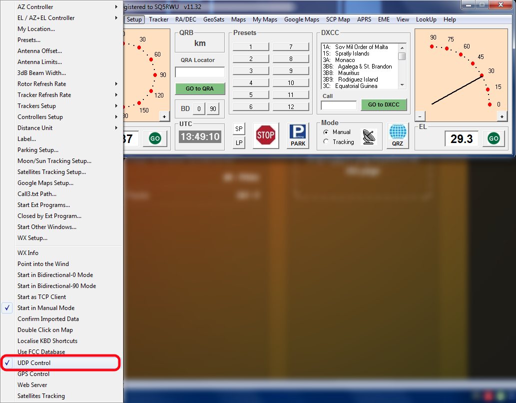

  2. Wybieramy [Setup] i sprawdzamy czy jest ZAZNACZONA opcja [UDP Control]

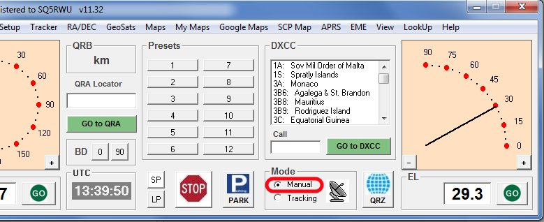

  3. Upewniamy się, czy wybraliśmy manualny tryb pracy

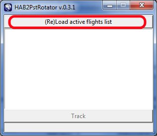

    .zip  HAB2PstRotator_0.3.1.zip (Rozmiar: 5.33 MB / Pobrań: 1154) uruchamiamy hab2pstrotator.exe i naciskamy [(Re)Load active flights list]

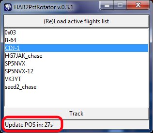

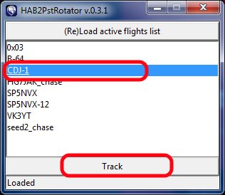

  5. Po załadowaniu się listy aktywnych lotów (może to potrwać kilkanaście sekund, w tym czasie program może sprawiać wrażenie "zawieszonego") zaznaczamy interesujący nas balon i klikamy [Track]
  6. Program rozpocznie śledzenie wybranego balonu. Co 30 sekund pobierze aktualną pozycję obiektu i prześle ją do PstRotatora.
