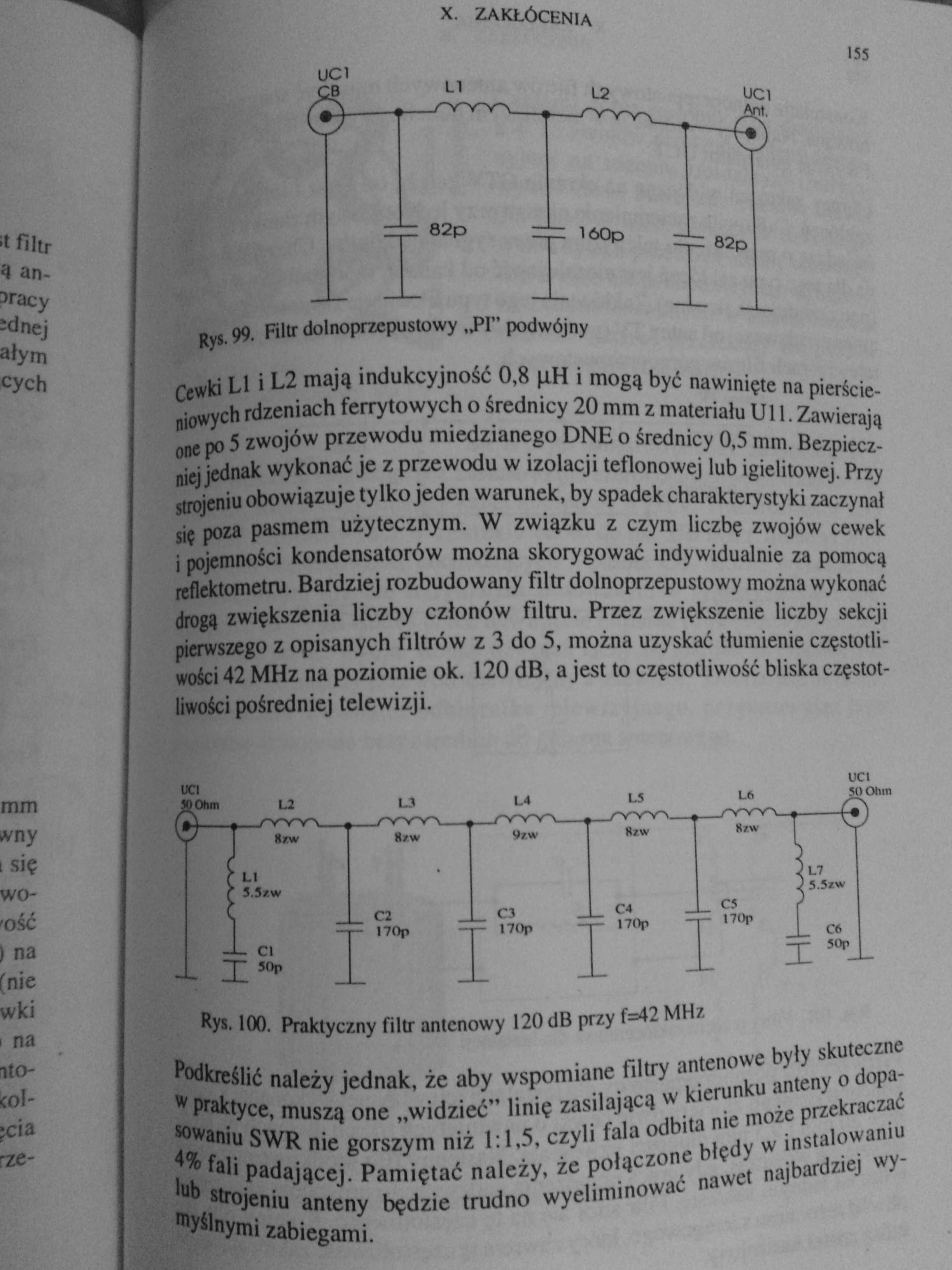

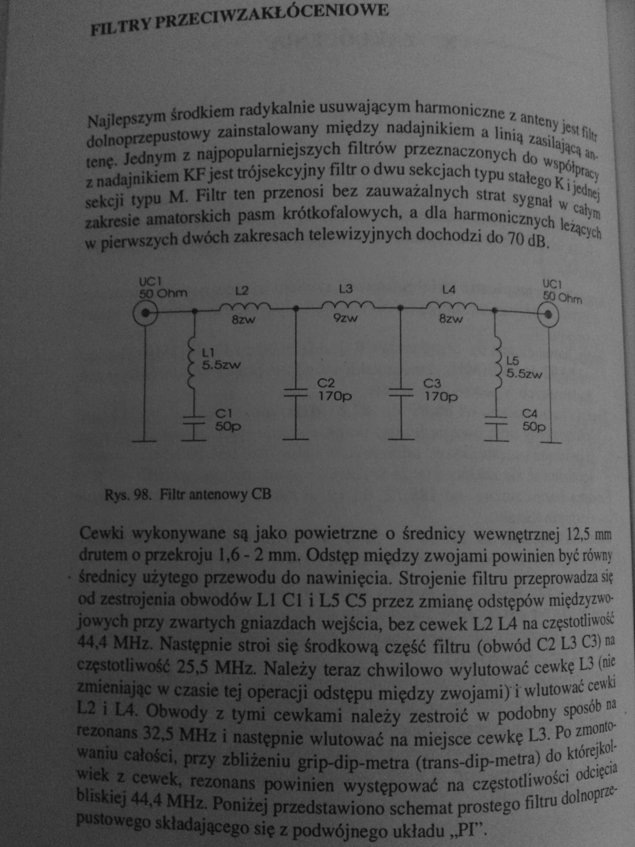

ktoś pdpowie jak mam zestroić to urządzenie ?
http://pzk.org.pl/images/articles/SP3SUZ..._rys_2.jpg
opis
http://pzk.org.pl/readarticle.php?article_id=114
hmm jedyny opis takiego filtra jaki udało mi się znaleźć w necie

RE: filtr dolnoprzepustowy tvi
Witam!
Może te fotki będą pomocne.

dzięki teraz wiem o wiele więcej Smile
hmm zrobiłem sobie symulacje tego filtra
w programie RFSim99 i rzeczywiście wycina jak brzytwa
częstotliwości powyżej 38Mhz
ale przy okazji
obcina 3,5 i 7Mhz Sad
byłbym wdzięczny za wszelka pomoc w przekonfigurowaniu filtra Smile
a może koledzy doradza jakieś inne rozwiązanie
mój yaesy ft7 ma 8W mocy Smile to moje pierwsze radio Smile
QRP fajna sprawa ale teraz już wiem że 50W jeszcze fajniejsza Smile
kupiłem sobie wzmacniacz tranzystorowy niskobudżetowy rm203
niestety niema on żadnych filtrów wyjściowych, mogę go używać
tylko po po północy w nadziei ze sąsiedzi już nieogladaja TV Wink
DZIEKUJE
POZDRAWIAM
sq9rpq

sprawdziłem filtr w
AADE FILTER DESIGN AND ANALYSIS
i tu analiza wygląda wyjątkowo dobrze Smile
sprobuje zmontować to ustrojstwo Smile
dzięki za pomoc

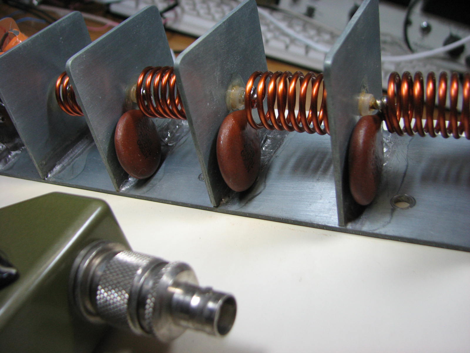

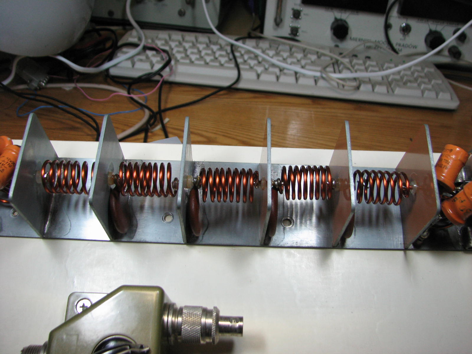

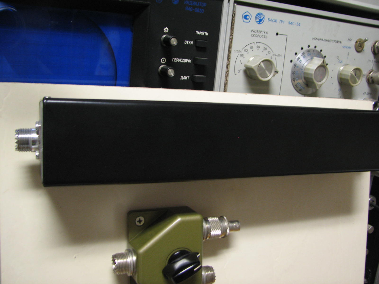

Wykonałem swego czasu taki filtr, pracuje OK. Używam PA 500W i zero tvi Rolleyes
Dołączam kilka zdjęć mojego filtru oraz pomiary charakterystyki
wykonane za pomocą NWT500.
