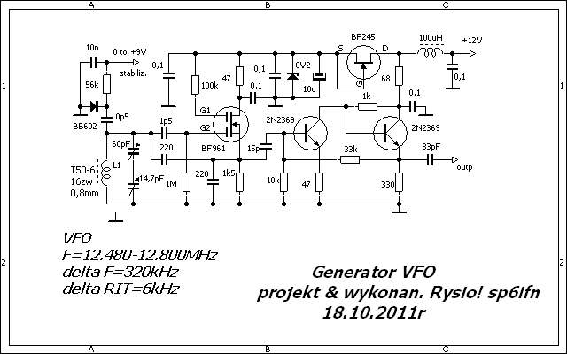

To nie tak. Z opisu zrozumiałem że generator ten pracuje w szerokim zakresie napięć zasilających.....tylko po co wtedy dioda Zenera? Jeśli jest dioda Zenera.....to na jakie napięcie? Wtedy też konieczny jest rezystor ograniczający prąd diody, inaczej pójdzie z dymem. Okazuje się jednak że niekoniecznie musi być rezystor ograniczający prąd diody Zenera. Można też zrobić tak jak na załączonym schemacie. Na uwagę zasługuje też sposób włączenia górnego kondensatora z dzielnika pojemnościowego.....proszę zwrócić uwagę że jest włączony bezpośrednio do obwodu LC generatora. Sposób znany i publikowany, ale mało stosowany przez konstruktorów. Generator ten zastosowałem w jednej ze swoich konstrukcji QRP. Polecam! Stoi jak drut......jak to określa autor pierwszego postu z tego wątku. Nie sprawdzałem jednak jak wysoką można uzyskać częstotliwość, warto byłoby się pobawić.
Rysio!
