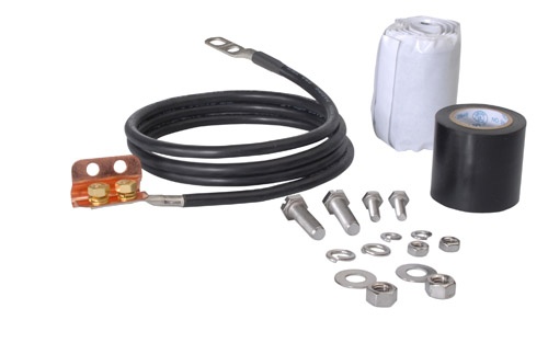

Inne przykładowe zastosowanie taśmy butylowej:
http://www.cdr.pl/galerie/a/andrew-groun...3_2986.jpg
To powyżej to cały tzw. grounding kit (Andrew 223158-2, koszt zestawu około 50-70 zł) do uziemiania ekranu fidera koncentycznego (ciekawe czy prócz mnie ktoś coś takiego kiedyś stosował - przykładowe zastosowanie http://freewebs.com/acselectronics/emp6.jpg ).
Ale filozofia taka sama. Sciągasz izolację z ekranu, zaciskasz miedzianą opaskę śrubami na ekran, izolujesz porządnie taśmą butylową (ta biała rolka) a na koniec wszystko owjasz "szkotem" - powstanie taki nieduży kokon. Żadna woda, kurz się do tego nie dostanie przez wiele, wiele lat. Oczywiście jest to jednorazowego użytku, jak będziesz potrzebował i zdemontujesz to taśmy musisz założyć nowe.
