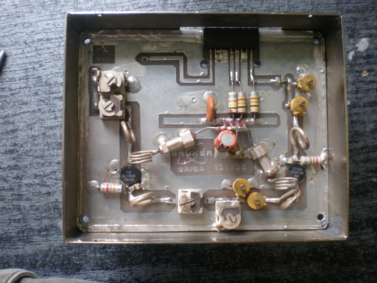

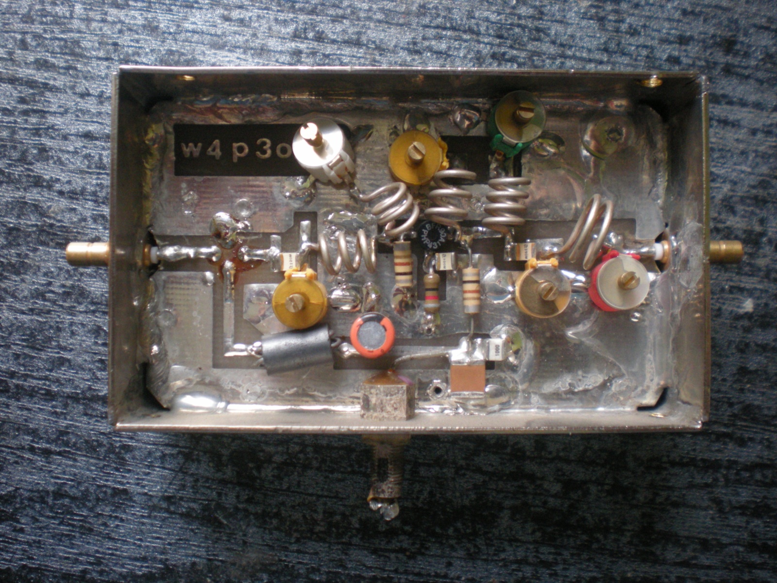

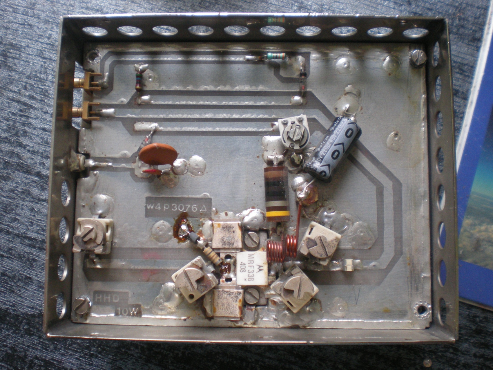

Od kolegów z klubu otrzymałem trzy moduły.
Ich zdjęcia dołączam do tematu.
Prosiłbym o schematy urządzeń, gdyż chcę je ponownie uruchomić(poza tym nie znam wartości elementów na płytce).
Wstępnie zauważyłem, że pierwsze dwie płytki to wzmacniacze mocy(jeden na hybrydzie+tranzystory bly , a drugi na mrf338 - ponadto drugi ma mostek do pomiaru SWR-a przy 70cm! ), natomiast druga płytka(najmniejsza) to powielacz częstotliwości.
Z góry dziękuję za pomoc w odnalezieniu schematów.

RE: Niedokońca zidentyfikowane urządzenia w.cz
Schemat do takich urządzeń lepiej samemu rozrysować...Szkoda czasu na szukanie bo raczej pewne, że tego się nie znajdzie.
To mi wygląda raczej nie na Palme tylko na jakiś układ heterodyny na fale powyżej 1 GHz. 1290 MHz lub podobne pasmo.

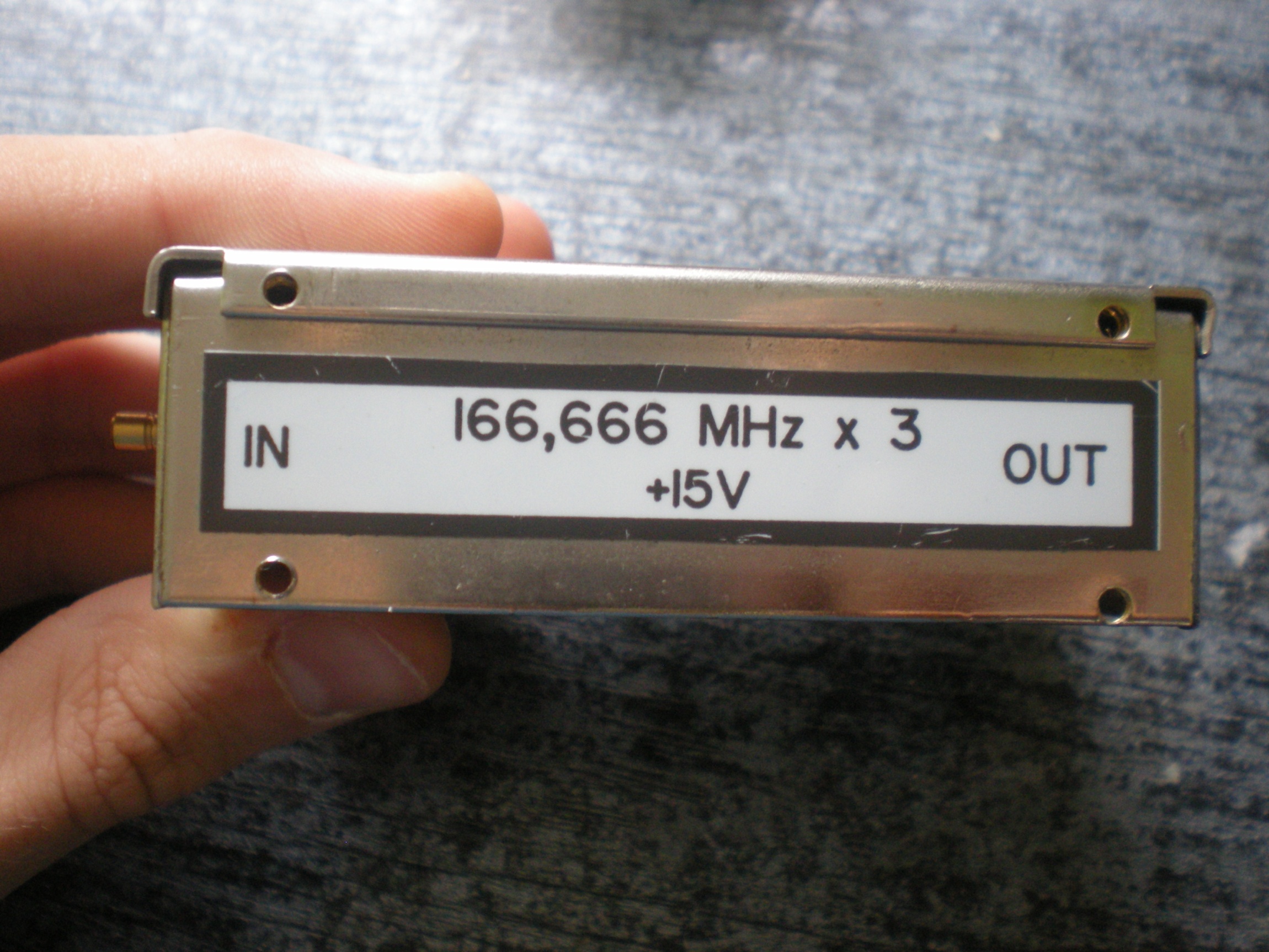

na ostatniej fotce plyta z tranzystorem do 400-520mhz
Powielacz x3 i wzmacniacz 500Mhz do recylkulatora Saisa firmy Bruker.
