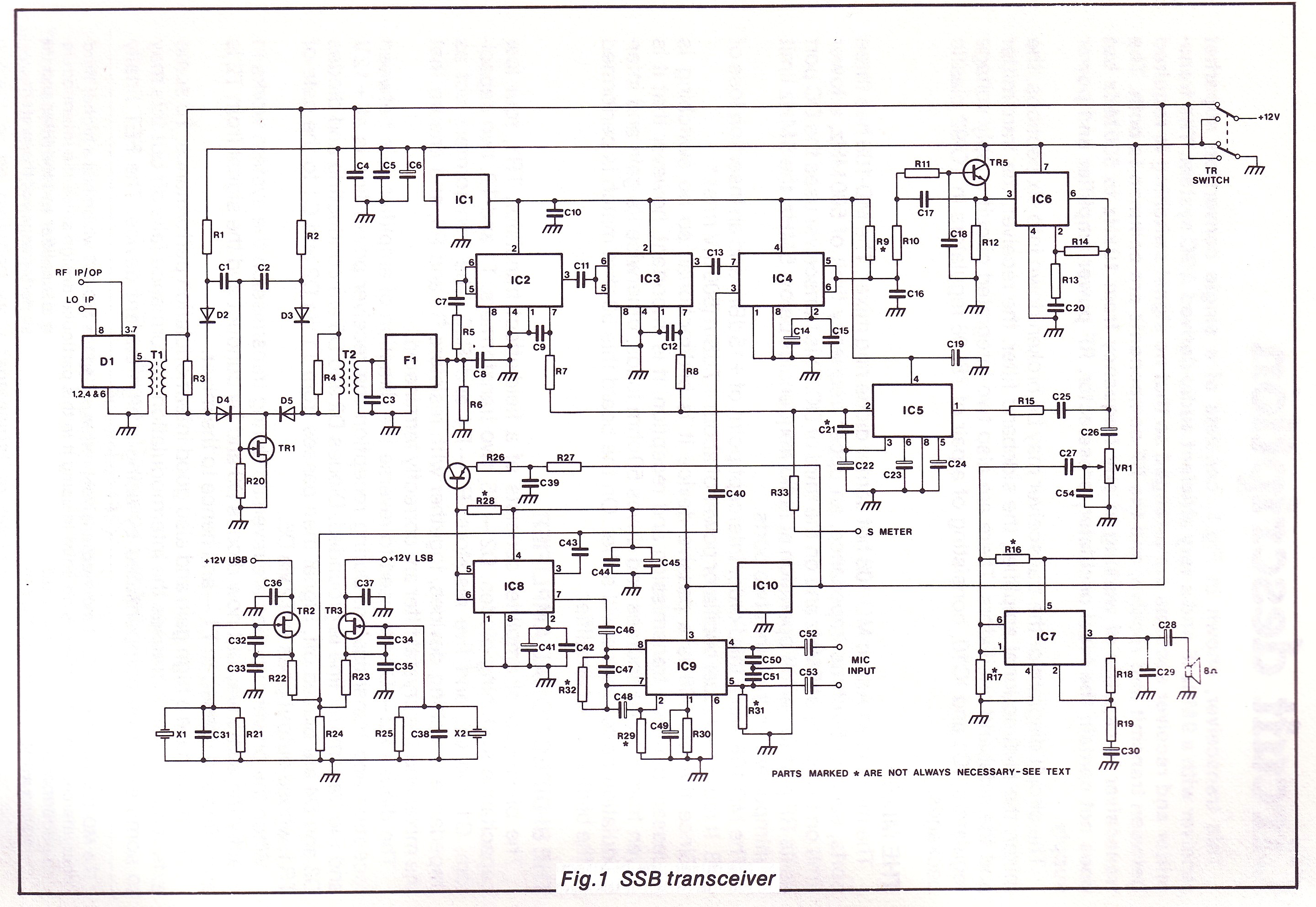

Mam do Kolegów pytanie : jak równoległe połączenie tranzystorów MMBFJ310 zamiast jednego J310 wpłynie na pracę układu przedstawionego w załączniku? Obecnie jest przeprojektowywana płytka wzbudnicy z wersji przewlekanej na rozwiązanie z układami smd i częściowo przewlekaną. Tak ma też być z tranzystorem polowym za mieszaczem (J310). Jest jego odpowiednik smd ( MMBFJ310) ale mniejszej mocy i dlatego powstał pomysł, by go zastąpić dwoma. Nie mam doświadczenia w tej mierze i chętnie posłuchałbym opinii doświadczonych konstruktorów. Pierwszy rysunek jest przeprojektowaną wersją, a drugi oryginalną.

Na wszelki wypadek przewidziałbym rezystory w źródłach zbocznikowane kondensatorami 100 nF. Niestety istnieje prawdopodobieństwo powstania oscylacji w takiej konfiguracji wiec warto przewidzieć również niewielkie rezystory w bramkach.

Witam Kolegę i dziękuję za radę. Przy okazji zapytam jakiej wielkości miały by być takie rezystory?

Zapomniałem skorygować informacje do pierwszego postu. Rysunek - miniatura w jpg jest oryginałem, zaś plik pdf wersją zmodyfikowaną. Ja zdaję sobie sprawę z tego, że dla doświadczonych Kolegów moje dylematy z przestarzałą konstrukcją wyglądają jak próba poprawienia drewnianej konewki z jednym uchem na wersję z dwoma zamiast zainstalowania w domu kranu lecz szczerze przyznaję, że jak na razie nie ogarniam wyższego poziomu tej sztuki Sad.

Pytaj śmiało, po to jest Forum. W źródłach dwa jednakowe 47 do 100 omów, w bramkach o rząd wielkości mniejsze.
