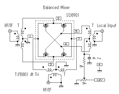

Jako tak zwany new beginner chciałbym zapytać czy któryś z Kolegów popełnił mieszacz oparty na układzie SD8901HD? Czy do tego mieszacza jest sens by zastosować diplekser[/size][/font]? SP5RZM - Jerzy

Jerzy jest to układ typowego mieszacza podwójnie zrównoważonego gdzie zamiast diod zastosowano tranzystory. Natomiast diplekser służy do dopasowania wyjścia mieszacza do 50 OMm w szerokim zakresie częstotliwości. Poprawia to odporność na modulację skrośną, a wiec zwiększa IP3 mieszacza.

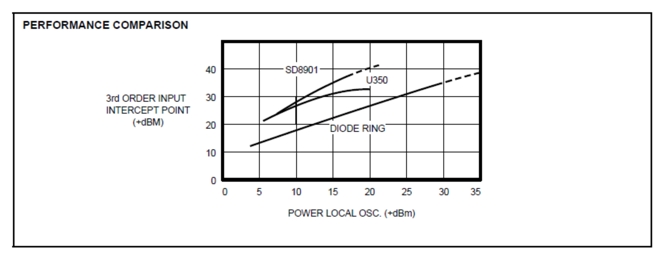

Dziękuję za odpowiedź. Czy z tego wynika, że by wykorzystać w pełni możliwości tego kwartetu należałoby dodać diplekser? Pytanie moje związane jest z tym, że posiadam pewną ilość układu SD8901HD (wersja z metalową obudową) ale również mam mieszacze kołowe o stosunkowo dobrych na KF parametrach. Drąży mnie niepewność jaki z mieszaczy zastosować..? Na stronie producenta SD8901 znalazłem porównanie charakterystyk między SD8901, U350 i diodowym mieszaczem kołowym. Na moją słabą znajomość elektroniki, z wykresu chyba wynika, że w zasadzie zysk w przypadku mieszacza opartego na SD8901 dotyczyłby przede wszystkim niższego poziomu mocy z LO. Nie wiem czy jest to poprawna analiza? Na wszelki wypadek załączam link do strony producenta SD8901 oraz wspomniany wyżej wykres.

Ogólnie żeby takie parametry utrzymać to musisz mieć dużo moc LO dużo i dopasować i to dobrze. Diplekser może być za mało. U350 ma wzmocnienie a ponadto nie jest tak wrażliwy na dopasowanie.

Poziom sygnału w tego typu mieszaczach jest zawsze istotny, i nie może być za mały, bo wtedy silne sygnały wejściowe mogą same przełączać klucze (diody, tranzytory) w mieszaczu (tak ogólnie pisząc).
Natomiast diplekser po mieszaczu ma za zadanie utrzymać dopasowanie w szerokim zakresie. Zakładając że nie masz super wąskiego filtru wejściowego przed mieszaczem, na wejściu mieszacza zawsze masz wiele różnych częstotliwości. Patrz np. pasmo 40m - tu, obok pasma amatorskiego masz pasmo radiowe, z nadajnikami o mocach setek kW (np. takie China Radio, chyba 7205 kHz). Albo sąsiad krótkofalowiec 100m dalej.
Nawet jeśli masz właściwy poziom LO, to wszystkie produkty przemiany tego co wchodzi na mikser (baardzo wiele) powinny być tak samo na wyjściu miksera "pochłaniane". Jeśli nie są, (np. jeśli dla danego produktu impedancja filtru po mieszaczu jest wysoka), to "wracają" w postaci podwyższonego napięcia do mieszacza, i mogą przesterować klucze, itp itd. Trochę jak w pralce, hi.
Tak że, jeśli chcesz mieć dobry mieszacz, to musisz mieć właściwy poziom LO I (AND) właściwe dopasowanie na wyjściu (np. diplexer).

Dziękuję za wszystkie odpowiedzi. W jednej z nich pojawiła się informacja o tym, że układ U350 ma wzmocnienie. Z tabeli producenta Calogic porównującej wartości IP3 dla 3 rodzajów mieszaczy najbardziej stroma jest charakterystyka SD8901. W innym materiale znalezionym w necie skonstatowałem, że elektrycznie U350 jest tym samym co SD8901 lecz z nieco gorszymi parametrami. Oczywiście jeżeli prawdą jest to co podaje producent. W pewnym japońskim opracowaniu opublikowanym w Internecie przedstawione są wyniki badań nad różnymi rodzajami mieszaczy. Ten zbudowany na SD8901 przykuł moją uwagę ze względu na swoje wysokie IP3 więc go kupiłem. Opracowanie Japończyka przedstawia również sposoby nawinięcia transformatorów. Moja wzbudnica pracuje z mieszaczem SRA 1H80 . Niestety moje słabe doświadczenie nie pozwala ocenić mi jakości pracy tego elementu, a co bardziej mnie zawstydza, to pewnie nie potrafiłbym nawet pomierzyć jego parametrów..Obecnie projektowana jest dla mnie płytka nowej wzbudnicy i stąd temat ewentualnej zamiany mieszacza diodowego na kwartet jfet`ów . Zastanawiam się jednak czy jest sens zmieniać układ, bo może "skórka nie warta za wyprawkę"?
