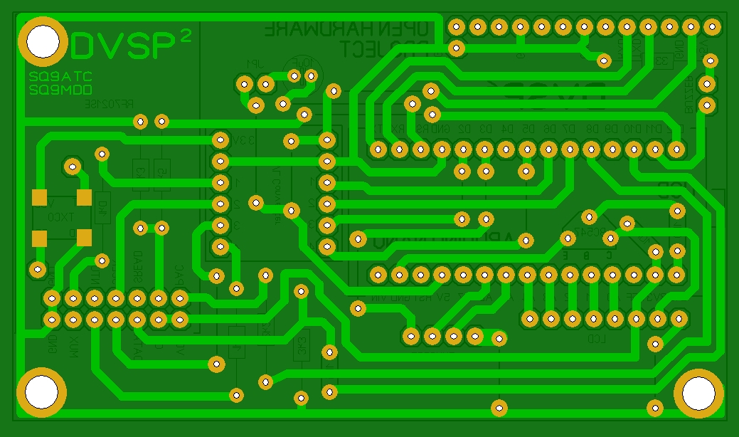

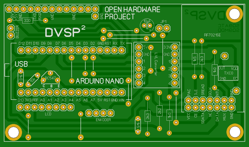

Po pierwsze musimy wyprasować płytkę-podstawkę. Płytka ta jest wykonana
w Sprint Layoucie z szerokimi ścieżkami i praktycznie w całości w
montażu przewlekanym. Tak by jej wykonanie nie stanowiło problemu. Wzór
płytki poniżej w załączeniu.

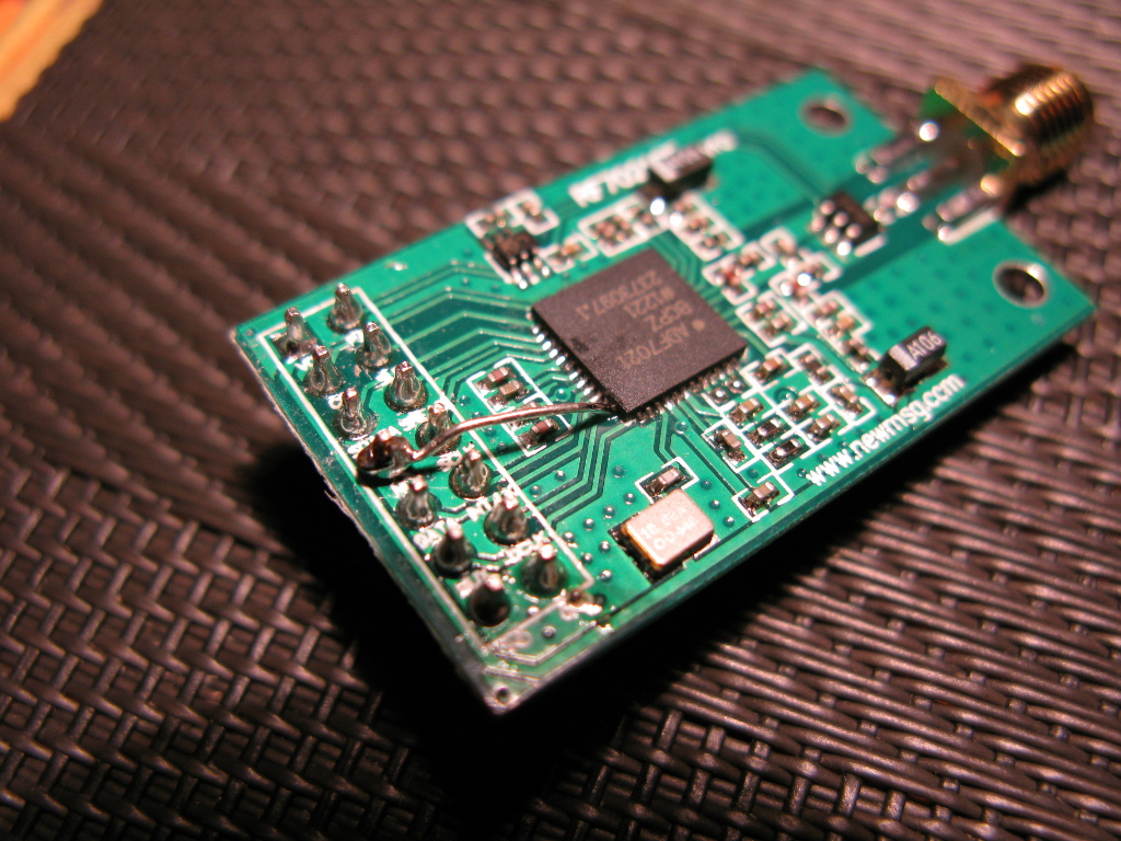

Następnie musimy zaopatrzyć się gotowy moduł radiowy RF7021SE (dostępne
od chińczyków na aliexpress.com za niecałe 21USD. Moduł ten wymaga niewielkiej,
kosmetycznej przeróbki.
Należy wyprowadzić na złącze modułu brakującą nogę ADF7021 i usunąć generator kwarcowy.
Zdjęcia:
Więcej zdjęć w maksymalnej rozdzielczości mozna znaleźć pod tym linkiem.

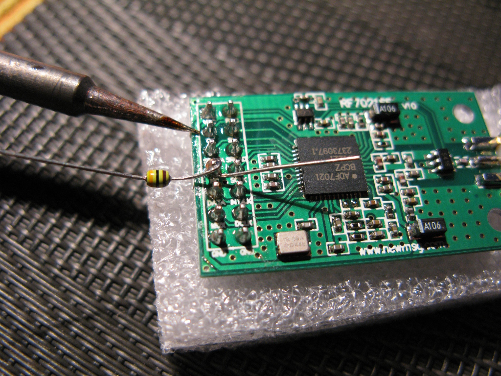

Przylutowanie brakującej nogi nie jest trudne, pod warunkiem odpowiedniego przygotowania. Tak jak pokazano na rysunku, najlepiej użyć nogi rezystora/kondensatora - oczywiście trzeba wybrać najcieńszą. Najpierw przylutować od strony złącza modułu, Pin oznaczony jako NC. Następnie dociąć jak na zdjęciu, tak aby była możliwość wykonania "mostka", dopasować długość i kształt tak aby po dociśnięciu koniec wylądował na wyprowadzeniu ADF-a. Pocynować końcówkę, lutownicę najeży przyłożyć 2-3mm przed
końcem tak aby rozgrzanie końcówki nastąpiło poprzez przepływ ciepła.
Druga modyfikacja modułu radiowego RF7021SE to odlutowanie generatora kwarcowego 16MHz. Ten element nie będzie już potrzebny, więc należy zadbać o PCB modułu a nie o element Odlutować generator poprzez nagrzanie go poprzez obudowę. Zastąpi go generator kwarcowy 14.7456 MHz.
Kolejny element to dwukierunkowy konwerter napięć 5V/3.3V. Można go wykonać samodzielnie lub też zakupić od Pana chińczyka na Aliexpress.com albo allegro.
Szukamy pod hasłem logic level converter. Należy zwrócić uwagę, aby był 4 kanałowy.
Całość łączymy jak na załączonych obrazkach a następnie do Arduino
wgrywamy zamieszczone w załączniku oprogramowanie.
(Uwaga, podaczs programowania Arduino na płytce-podstawce należy zdjąć zworkę.)

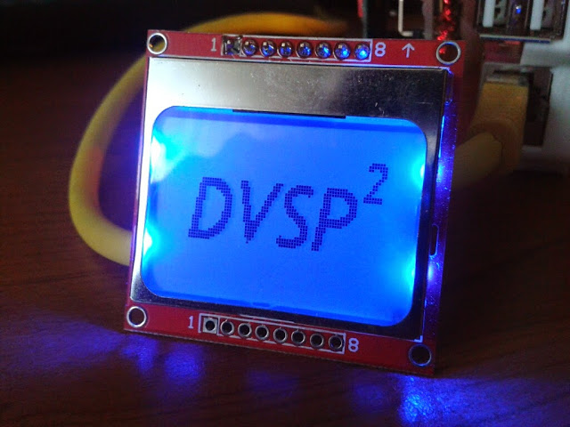

Poniżej dwa fimiki prezentujące urządzenie podczas pracy.
