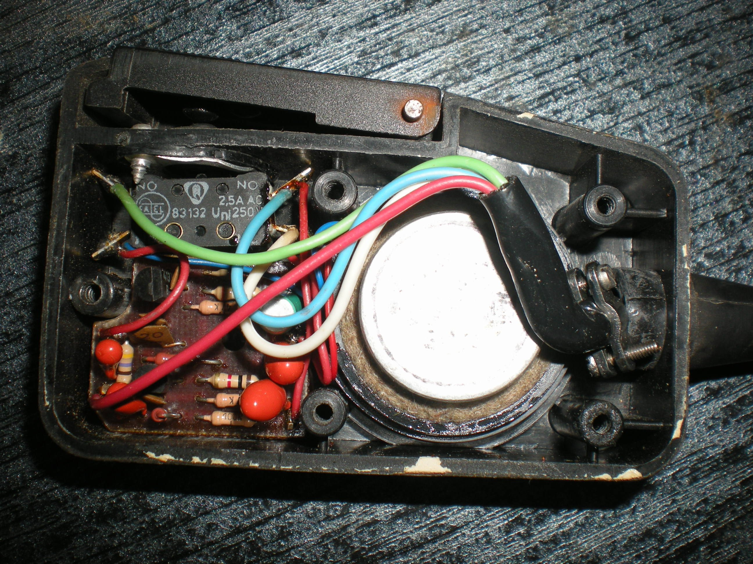

Znalazłem taki mikrofon od murzynka (w załączniku).
Bardzo chcę go wykorzystać w mojej najnowszej konstrukcji - TRX Kacper 80 DDS
Czy czerwony i bialy kabel mozna podlaczyc do kacpra jako Mikrofon.
I jak na razie ustaliłem , że niebieski i zielony kabel to PTT(to oczywiście też podłącze)

Dodając tylko jeden kondensator, tranzystor i jeden opornik możesz użyć każdej wkładki dynamicznej zamiast mikrofonu elektretowego. Warunkiem dobrego działania jest umieszczenie tych elementów obok wkładki, czasem trzeba jeszcze dodatkowo zaekranować, a czasem wystarczy dać tylko jeszcze jeden kondensator blokujący w.cz.
