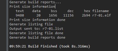

Zacząłem się zajmować STM32 z wykorzystaniem STM32CubeMX oraz Ide Atolic TrueSTUDIO. Przypadła mnie do gustu pozycja z 2019 "STM32 dla początkujących" Aleksandra Kurczyka. Są tam fajne przykłady, ale mam problem z przekładem #7 (str.110). Są tam ewidentne błędy w plikach *.C i *.H. Czy komuś udało się opanować ten przykład?

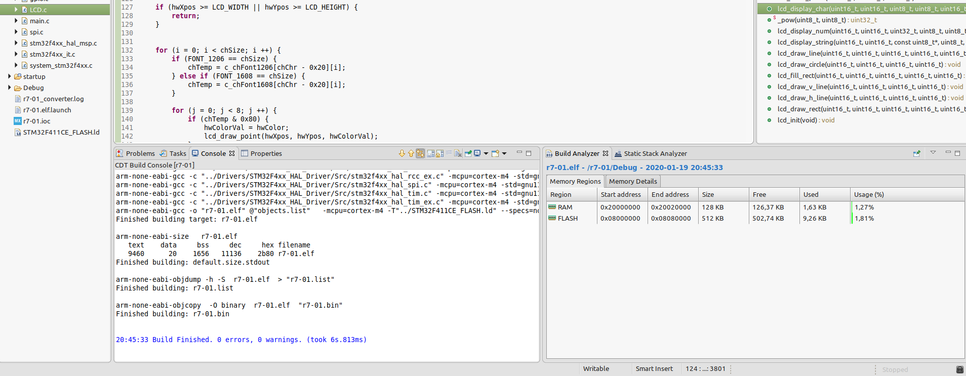

Bogdanie, u mnie przykład r7-01 z zip-a kompiluje się poprawnie.
Jest jeden warning mówiący o tym, że zmienna chTemp może nie być nigdy zainicjalizowana - plik LCD.c, linia 124. Należy ją poprawić na
Kod:
uint8_t i, j, chTemp = FONT_1608;
aby nie miała przypadkowej wartości i aby kompilator nie pluł warningiem.
Przypisanie pinów LCD można ręcznie zmienić w definicjach w pliku main.h, jeżeli LCD Ci nie chce ruszyć, aby były zgodne z Twoją nakładką arduino.
Nie podałeś, jakie masz niezgodności w plikach *.c i *.h - za mało informacji opisałeś.
Jako, że nie mam obecnie możliwości wgrać przykładu do stm32F411, przesyłam skompilowany plik *.bin do sprawdzenia.
.zip  r7-01.zip (Rozmiar: 6.33 KB / Pobrań: 780)
73 Paweł

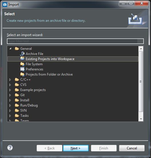

Bogdanie,
przykład się kompiluje pod Atollic'iem bez błędów, jedynie z pomijalnym warningiem o którym Paweł wspomniał.
Projekt powinien być zaimportowany do Workspace'a za pomocą polecenia File->Import->Existing Project into Workspace:
73 Sławek
