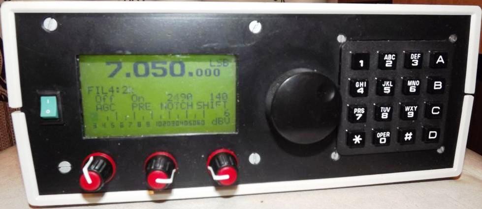

Na forum cqham.ru możemy zapoznać się z bardzo ciekawą konstrukcją nowoczesnego odbiornika Pion_DSP (od Георгия RX9CIM ).
Zdjęcie ze strony cqham.ru.

Podstawowe plusy konstrukcji:
- dostępność schematów i projektów druków w postaci źródłowej (sPlan, Layout);
- dostępność źródeł oprogramowania procesorów;
- zastosowanie dwóch nowoczesnych procesorów na rdzeniu Cortex F4 pracujących równolegle z komunikacją poprzez SPI;
- implementacja modułu DSP na procesorze STM32F407;
- parametry odbiornika porównywalne z fabrycznymi odbiornikami z DSP;
- niski koszt budowy w stosunku do możliwości.
Ta konstrukcja to bardzo dobry przykład wykorzystania możliwości jakie dają nowoczesne procesory. Procesor STM32F407 ma sprzętowe wsparcie funkcji DSP oraz wiele gotowych bibliotek do obsługi układów peryferyjnych. Przy zegarze 168MHz jego moc obliczeniowa jest porównywalna z mocą specjalizowanych procesorów ADSP za to ARM-y są wielokrotnie tańsze. To bardzo obiecujący kierunek w konstrukcjach amatorskich.

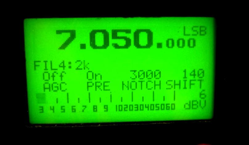

Здравствуйте!
Сделал этот приёмник. Автором добавлен в него панорамный индикатор с обзором участка спектра +/- 22 кГц в SSB и CW, и +/- 44 кГц в AM и ЧМ.
Сравнил работу приёмника Пион-DSP с трансивером IC-7600 - приёмник работает лучше! Панорамный индикатор в Пионе-DSP имеет более высокое разрешение, чем панорама в ICOM.
73! Valerij YL2GL
