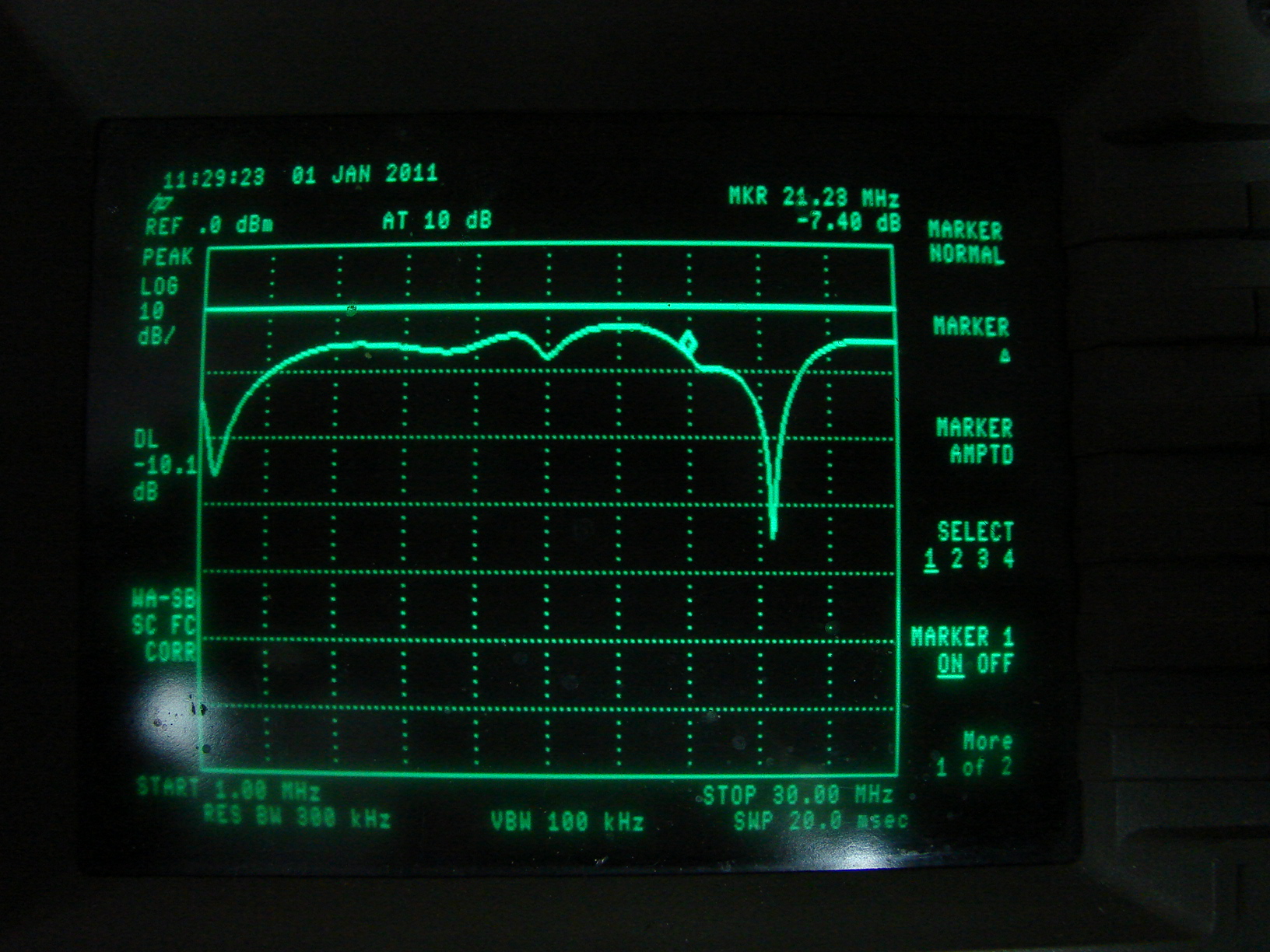

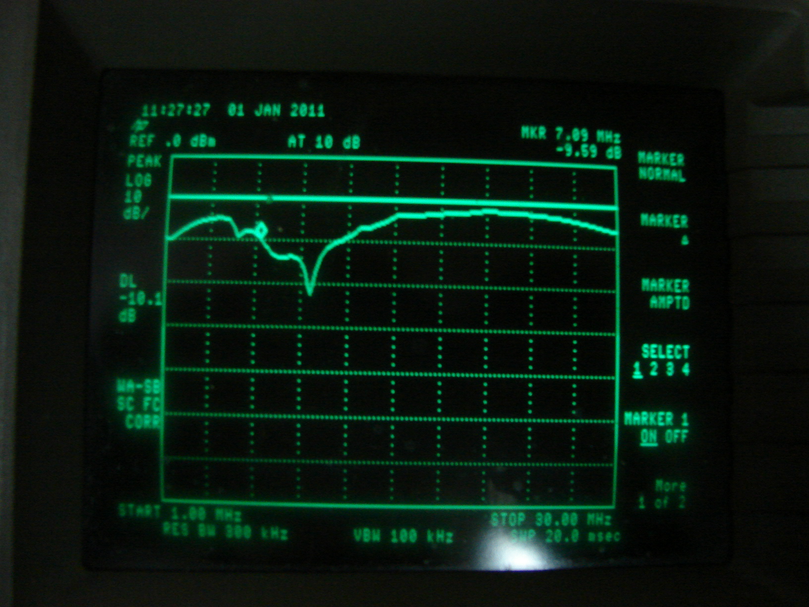

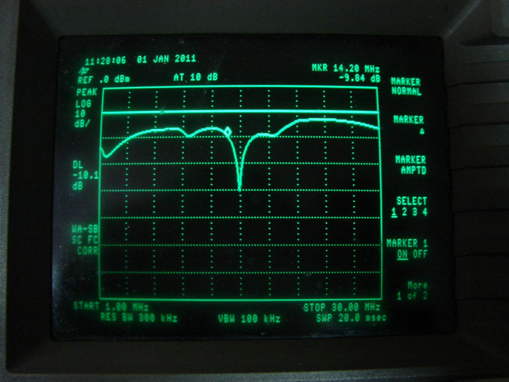

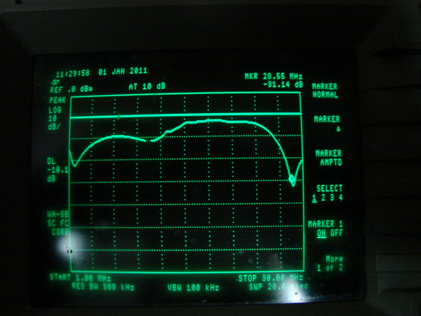

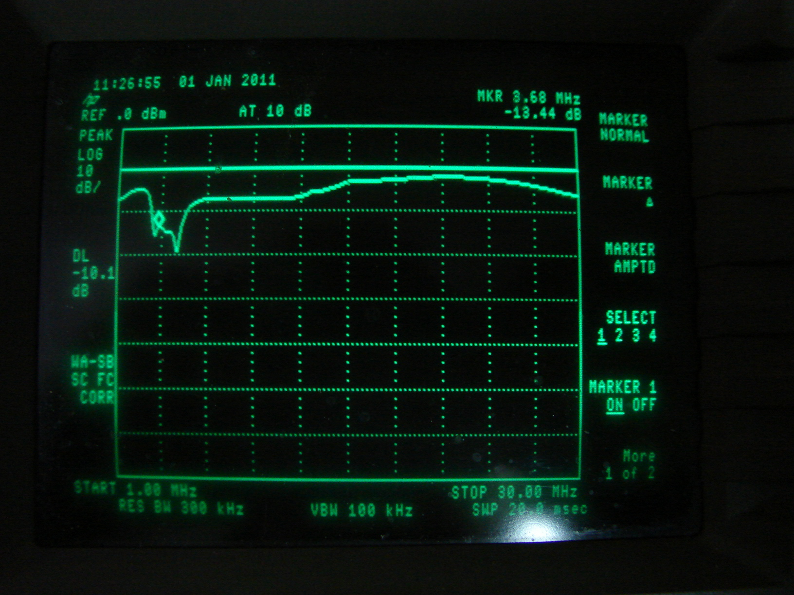

Zamieszczam tu pomiary dopasowania wejścia dbiornika Digitala 1000 dla porównywania z innymi TRXami. Ten mierzony egzemplarz podobno został zrobiony przez producenta...
Pomiar został wykonany w całym paśmie a jedynie znacznik pokazuje dopasowanie w paśmie które było w danym momencie załączone w TRXie. Na oko widać, że część filtrów stoi wogóle poza pasmami. Nie są one ani pasmowe ani oktawowe...
Pomiar jest robiony przez filtry pasmowe, a odczytujemy tłumienie odbicia ze znacznika ustawionego w poszczególnych obrazkach na dane załączone pasmo. Skala 10dB/dz
Czułość odbiornika Digitala 1000 to około 2uV na wszystkich pasmach podobnie.
