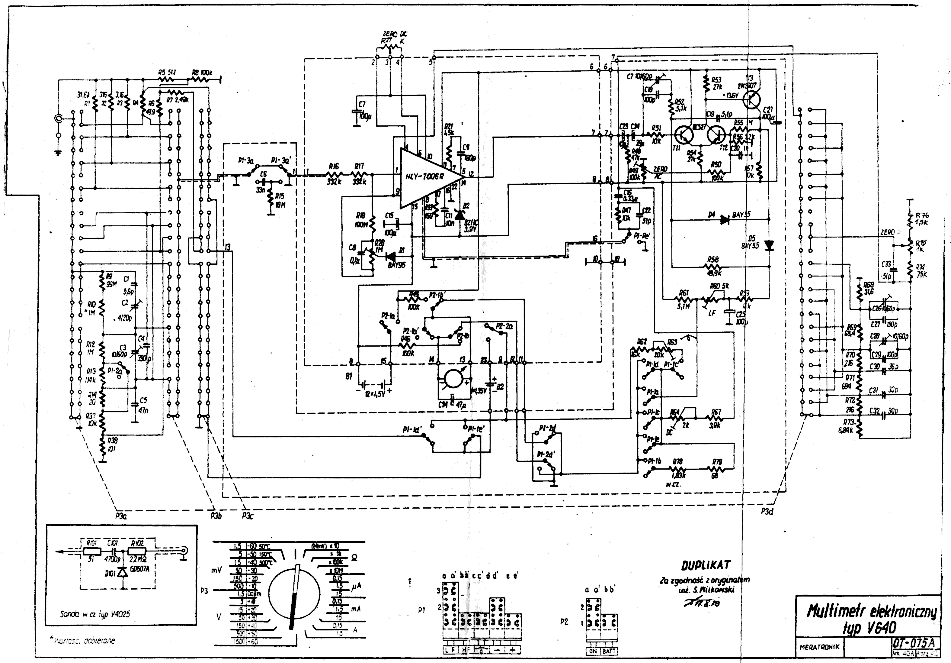

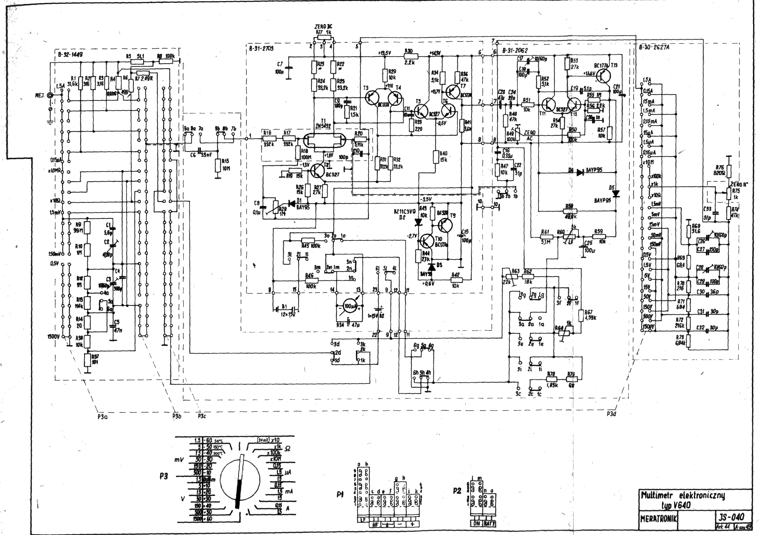

V640 mam uszkodzone wejście w.cz ,nie mając schematu nie wiem jak do tego się zabrać .Pytanie czy ktoś z kolegów ma schemat (wiem że są dwie wersje) jak to rozróżnić i czy wogule jest sens naprawy Huh bo pozostała część przyrządu jest sprawna.

SP1HQA dziękuję za schematy ,teraz zostało sprawdzić jaki to typ i szukać albo hybrydy albo podwójnego FETa ale to zobaczę jak otworze.

W którymś RE był opis jak zastąpić tą hybrydę w V640.

Koniec języka za przewodnika. Znaczy gógiela się pyta i ciach - skany jak na tacy :
http://www.trioda.com/forum/viewtopic.php?f=25&t=24498

Co do naprawy. Poniżej dwa linki, przydatne w naprawie:
http://www.elektroda.pl/rtvforum/download.php?id=19195
http://www.elektroda.pl/rtvforum/download.php?id=326019
