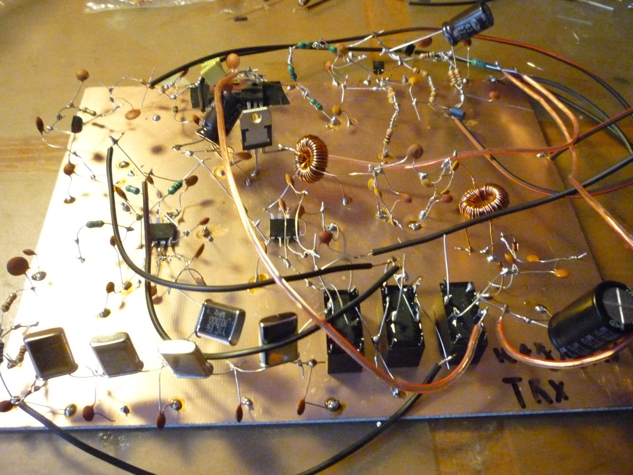

Witam!

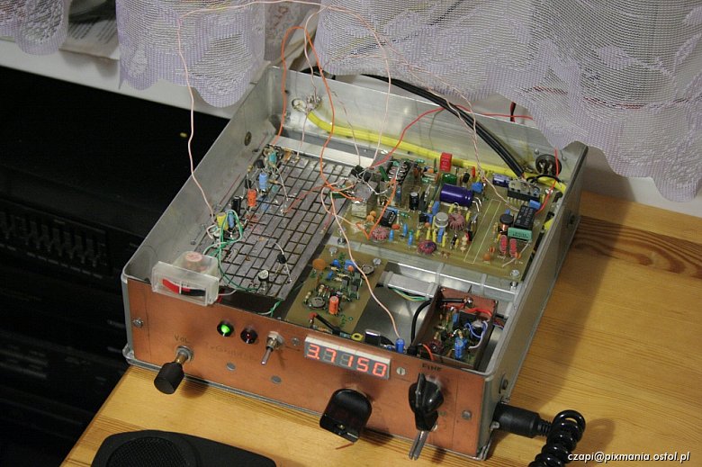

Przyglądając się dyskusji postanowiłem sie pochwalić moim urządzeniem.
Jednopasmowy transciever na pasmo 80m o mocy 2W, pośrednia o częstotliwości 10MHz.

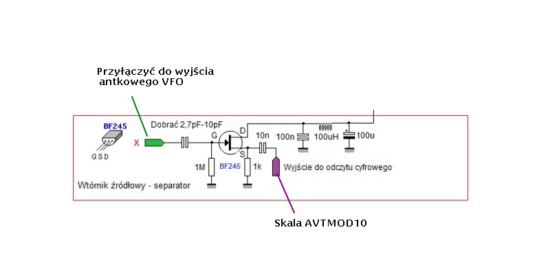

W tej chwili dorobiłem do niego układ kompresora dynamiki, proste ARW według mojego pomysłu sterowane sygnałem m.cz. i regulujące wzmocnienie przedwzmacniacza odbiorczego na BF245. ARW to ta duża płytka uniwersalna - będzie przeniesiona na małą płytke jako kolejny mały moduł.
W planie jest układ pętli FLL poprawiający stabilność generatora VFO.
Nawiązałem na tym urządzeniu kilkadziesiąt łączności ze stacjami z całej Polski i kilka z południowymi sąsiadami. Ostatnio nawet udało się przeprowadzić dwie emisją PSK31

O, i super!
Mnie szczególnie podoba się rozwiązanie mechaniczne: modułowa konstrukcja i doskonały dostęp do płytek!
Ad. FLL:
masz tam już skalę z PIC-em na pokładzie, może pokusiłbyś się o wykonanie FLL z wykorzystaniem go?
Coś takiego:
http://www.ik3oil.it/project_eng.htm
albo tu:
http://homepage.eircom.net/~ei9gq/stab.html
Powodzenia w konstrukcjach!

A jaka jest różnica między FLL dodanym niezależnie od miernika częstotliwości a układem w którym pomiar już jest zintegrowany??
Osobiście wolałbym zrobić DDS ale cena głównego scalaka DDS obecnie osiąga 70 zł i narazie się nie zdecydowałem. Znalazłem w internecie za 50$ zestawy i chyba na taki się zdecyduję http://www.pongrance.com/dds.html. Poza tym nie chciałybm za bardzo inwestować w tą konstrukcję bo nigdy nie uzbieram na coś fabrycznego. Ale to chyba każdy tak ma Wink

(15-10-2009 12:37)sq9atk napisał(a):  A jaka jest różnica między FLL dodanym niezależnie od miernika częstotliwości a układem w którym pomiar już jest zintegrowany??
Paweł,
funkcjonalnie - żadna! Smile Tyle, że może mniej elementów wyjdzie...
A jak chcesz DDSa i nie chcesz inwestować, to weź rozwiązanie Leszka SP6FRE:
http://lx-net.pl/hr/dds/tiny_dds.html
Płytkę wyprasujesz (prosta - jednostronna), ATmega8 kupisz za 5 zł,
zaś AD9835 masz u mnie w prezencie Smile (i chyba trochę mniej będzie śmiecił niż AD5932...)
Radość z wykonania własnego DDSa - bezcenna! Wink

Bardzo chętnie ale najpierw zapoznam się z opisem.
troche tego jest do czytania.
A ten układ FLL co robie jest prościutki. Jest na stronie http://members.ziggo.nl/cmulder/ksbstabi.htm

Klasyka! Smile
W zasadzie wszystko (no, prawie!) na temat FLL zebrał Hans Summers G0UPL:
http://www.hanssummers.com/huffpuff.html
Mnie w FLL zawsze denerwowała konieczność ciągłego resetownia kondensatora całkującego...
Ale chyba nawet gdzieś widziałem rozwiązanie, że robione to było automatycznie... (?)
Pewnie jak przejrzysz linki u G0UPL to znajdziesz! Smile

No mniej więcej kapuję z tym DDS. Co prawda jest parę pytań np. co do ustawiania zakresów pasm lub tylko jednego pasma ale myslę, że to wyjdzie w praniu. No i jeszcze programowanie procesora...

(15-10-2009 14:10)sq9atk napisał(a):  [...] No i jeszcze programowanie procesora...
Paweł... Już chciałem napisać, że procesor też ci zaprogramuję, bo to dla mnie 5 minut - ale nie!
Prosty interfejs na 74LS244 + PonyProg albo program Dybkowskiego - to wszystko co jest potrzebne, żeby programować procesory z ISP!
A i tak w końcu kiedyś trzeba to zrobić...
Bo, jak napisał G3XJP (konstruktor PIC-a-STARa):
"W końcu wpisywanie gotowego kodu do procesora przy użyciu programatora i odpowiedniego programu do jego obsługi nie jest jakąś specjalną umiejętnością, a raczej jest podstawą, której każdy powinien się nauczyć. Jeśli jeszcze nie wiesz, jak to zrobić, to przeczytaj podręcznik użytkownika albo opis swojego programatora."
Big Grin
(14-10-2009 11:33)sq9atk napisał(a):  [...]Nawiązałem na tym urządzeniu kilkadziesiąt łączności ze stacjami z całej Polski i kilka z południowymi sąsiadami. Ostatnio nawet udało się przeprowadzić dwie emisją PSK31
Paweł, jak podłączyłeś PSK31 do KAJMANa? Jakiś sprzęg z transformatorkami czy m.cz. wprost na kartę dźwiękową PC-ta?
(Ten post był ostatnio modyfikowany: 15-10-2009 15:43 przez 3Z6AEF.)

Wcale nie podłączałem.
Przy nadawaniu przystawiałem mikrofon do głośnika komputerowego a przy odbiorze na odwrót :-) Działa bardzo dobrze.

Może spróbujemy przeprowadzić jakies QSO fonią lub PSK?
Dziś rano przeprowadziłem pierwszą łączność z twórcą Kajmana, samym Jurkiem SQ7JHM.
Wprawdzie warunki nie były rewelacyjne ale czytelność sygnału doskonała.
Płytka do TinyDDS w drodze... :-)
