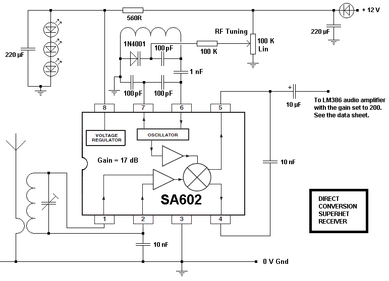

Ciekawy odbiorniczek. Zapytam tylko jakie wartości powinna mieć cewka z kondensatorem zmiennym oraz co to za dioda przy zasilaniu jest ??

Cewka z kondensatorem zmiennym powinna mieć takie wartości aby osiągnąć rezonans na paśmie, którego chcesz słuchać Smile. Takim samym na jakie nastrojony jest obwód z diodą pojemnościową. A diody przy zasilaniu po lewej to diody LED, taki tani i kiepski odpowiednik stabilizatora napięcia (zamiast np L7806). Ta w zasilaniu z prawej zabezpiecza przed nieprawidłowym (odwrotnym) podłączeniem zasilania.

Np. 7MHz. Cewki są dwie + kondensator zmienny. Więc jakie indukcyjności powinne one mieć ?

To zależy na jakie pasmo ma być odbiornik. Ta pierwsza cewka z trymerem to obwody wejściowe, z tym że lepiej dać kondensator stały o trochę mniejszej wartości, a do niego równolegle trymer, żeby mieć możliwość dostrojenia. Jeśli pasmo ma być np. 7MHz, to cewka powiedzmy 5.2uH - np. 36 zwojów na Amidonie T37-2 (7 zwojów sprzężenie od strony anteny), a kondensator ceramiczny 47p plus trymer 50p (czarny albo brązowy, nie pamiętam).
W VFO cewka o indukcyjności ca 3.2uH, z tym że dioda 1N4001 to dioda prostownicza, dałbym inną pojemnościową.
Dioda przy zasilaniu to właśnie może być 1N4001 (1N4002/3/4), po to żeby chronić układ przed przypadkowym podłączeniem zasilania z odwrotną biegunowością.

Z danych katalogowych 1n4001 przy napięciu 10V ma 10pF przy 1 V ma 20pF
pojemność będzie się zmieniać na oko od 59 do 66 pF
Gdy damy dzielnik pojemnościowy zamiast 2x100p - 2x220p i cewkę 4.1uH (32 zwoje na czerwonym amidonie)
to się stroimy od 7 do 7.2 MHz :-) Dobrze kombinuję ?
