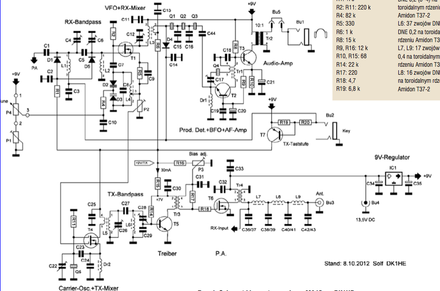

Czy ktoś może mi powiedzieć jak uciąć schemat by został tylko sam odbiornik. Nie interesuje mnie telegraficzna strona tego transceivera tylko RX. Zapewne jeszcze będą konieczne zmiany by odbiornik odbierał SSB a nie tylko CW. Jak to zrobić ??
Schemat w załączniku.

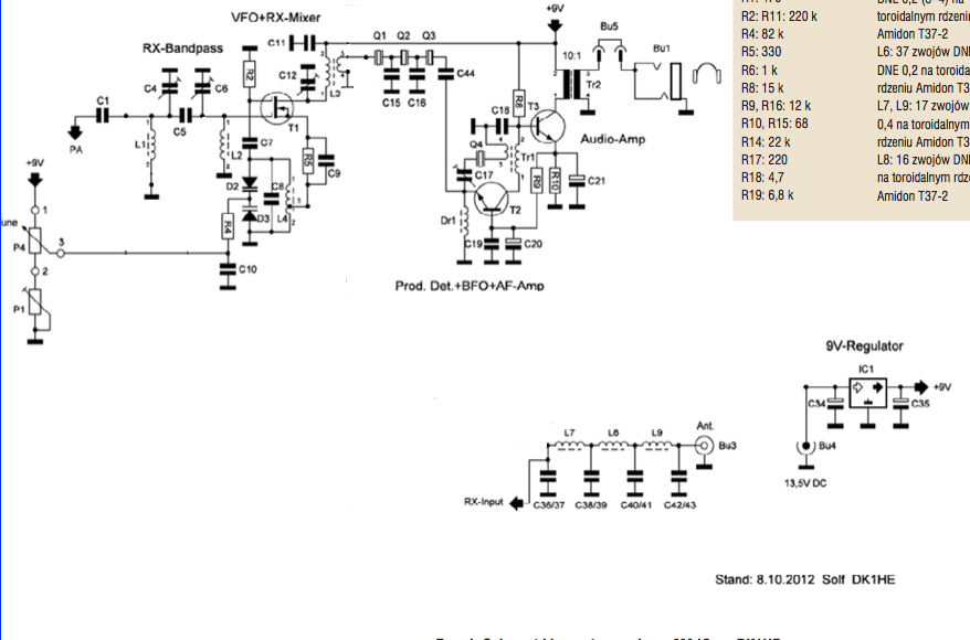

Z pierwszego rzutu okiem zdaje mi się że tak. Nie analizowałem czy się nie zmieni coś pod względem elektrycznym, ale LPF na L7 L8 L9 będzie niedopasowany do obwodu pasmowego na L1 C4. W zasadzie można go wyrzucić (LPF'a), a jak już dopasowywać to zamiast przez C1 dałbym sygnał na odbiornik przez dodatkowe uzwojenie z małą ilością zwojów na L1. Koniecznie tłumik przy pomocy potencjometru.
Żeby odbierał SSB a nie CW, należało by pewnie zmienić pojemności kondensatorów C15 C16 C44 w filtrze kwarcowym, ale nie wiem jak bo nie widzę ich wartości. Zapewne - zmniejszyć. I przesunąć nieco BFO przy pomocy trymera C17 (ale to i tak zawsze trzeba podregulować).
Z tym ze to odbiera dwie wstęgi, czyli DSB, a nie SSB.

Ja tylko dodam że usunięcie D1 i D4 które trochę tłumiły obwody może nieznacznie zmniejszyć pasmo filtrów wejściowych, (przynajmniej teoretycznie) a filtry pewnie już były zaprojektowane dla pasma CW, dlatego warto sprawdzić pasmo i ewentualnie je dobrać. Wzmocnienie też może nieznacznie wzrosnąć, trzeba uważać na wzbudzenie (przynajmniej teoretycznie) stąd jak najbardziej tłumik na wejsciu może pomóc. LPF można wyrzucić a napewno nie ma sensu wykonywać go w tak rozbudowanej formie.
Nie do końca odbiera DSB, można go zestroić na odbór USB lub LSB , za pomocą C17 (lub cewki zamiast C17) tylko przy tak prostym filtrze kwarcowym tłumienie nośnej i nieożadanej wstęgi może być słabe. To już zależy od 'swojstw' zastosowanych kwarców, te stare duże miały wysokie Q, te nowe SMD maja niskie... Ale w tak prostym odbiorniku to chyba nie problem.
Takie 'proste śmieszne odbiorniki' nadal wymagają dokładnego zestrojenia i bywają 'zdradzieckie' Smile właśnie dlatego że jeden stopień wykonuje wiele zadań.
