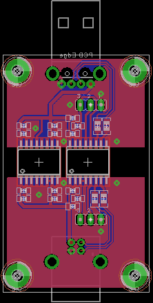

Nie mogę powiedzieć, że używałem, bo układy ciągle leżą w szufladzie i czekają, aż się nad nimi zlituję, ale kiedyś popełniłem taki projekt na ADUM4160 i ADUM5000 w Eaglu. Ponieważ układ nigdy fizycznie nie powstał, a malowałem to już dość dawno temu, to nie wiem, czy jest do końca poprawne, ale może przyda się jako wzór. Płytka miała zdaje się pasować do obudowy Z-24.

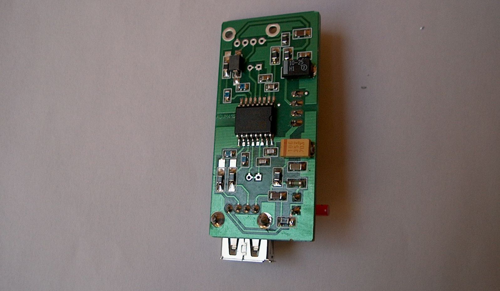

Ja popełniłem fizycznie, działa w 100 % ale mam pewną wątpliwość i potrzebna mi jest druga sztuka do pomiaru porównawczego.

Ja poskładałem na ADUM4160 z konwerterem DC/DC (5V/5V) i działa pomiędzy laptopem a TS590S bez problemów. Tym samym zabezpieczyłem port USB w transceiverze.

Też już doszedłem w czym problem nie to, że nie działało bo działało bez problemów ale stabilizator wewnątrz lowdrop dawał złe napięcie. Wystarczyło parę godzin przerwy by zidentyfikować źródło problemów. Nie wiem jak u Ciebie ale u mnie zawsze musi mieć odpowiedni tryb ustawiony tzn low lub full spead bo inaczej widzi, że coś jest podłączone ale nie wykrywa poprawnie.

Zgodnie z obietnicą poskładałem izolator według plików, które wcześniej załączyłem. Niestety okazało się, że footprint gniazda USB A miał zamienioną kolejność pinów. Poprawiony projekt w załączniku, ale jeszcze nie testowany - nową wersję poskładam pewnie w następny weekend.
@Rafał - zmierzyłem u siebie napięcie z wewnętrznego stabilizatora i po stronie hosta jest 3.28V, a po stronie urządzenia 3.32V. Wygląda zatem raczej OK.

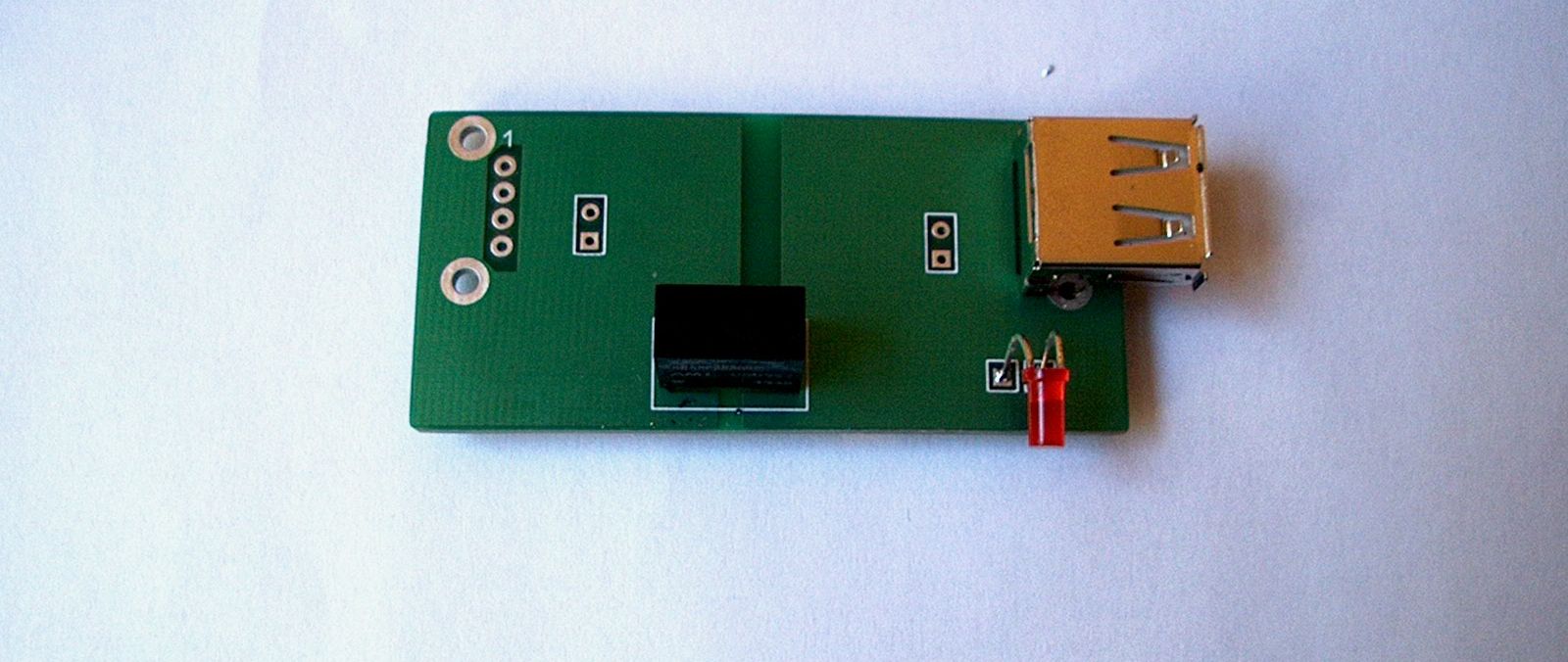

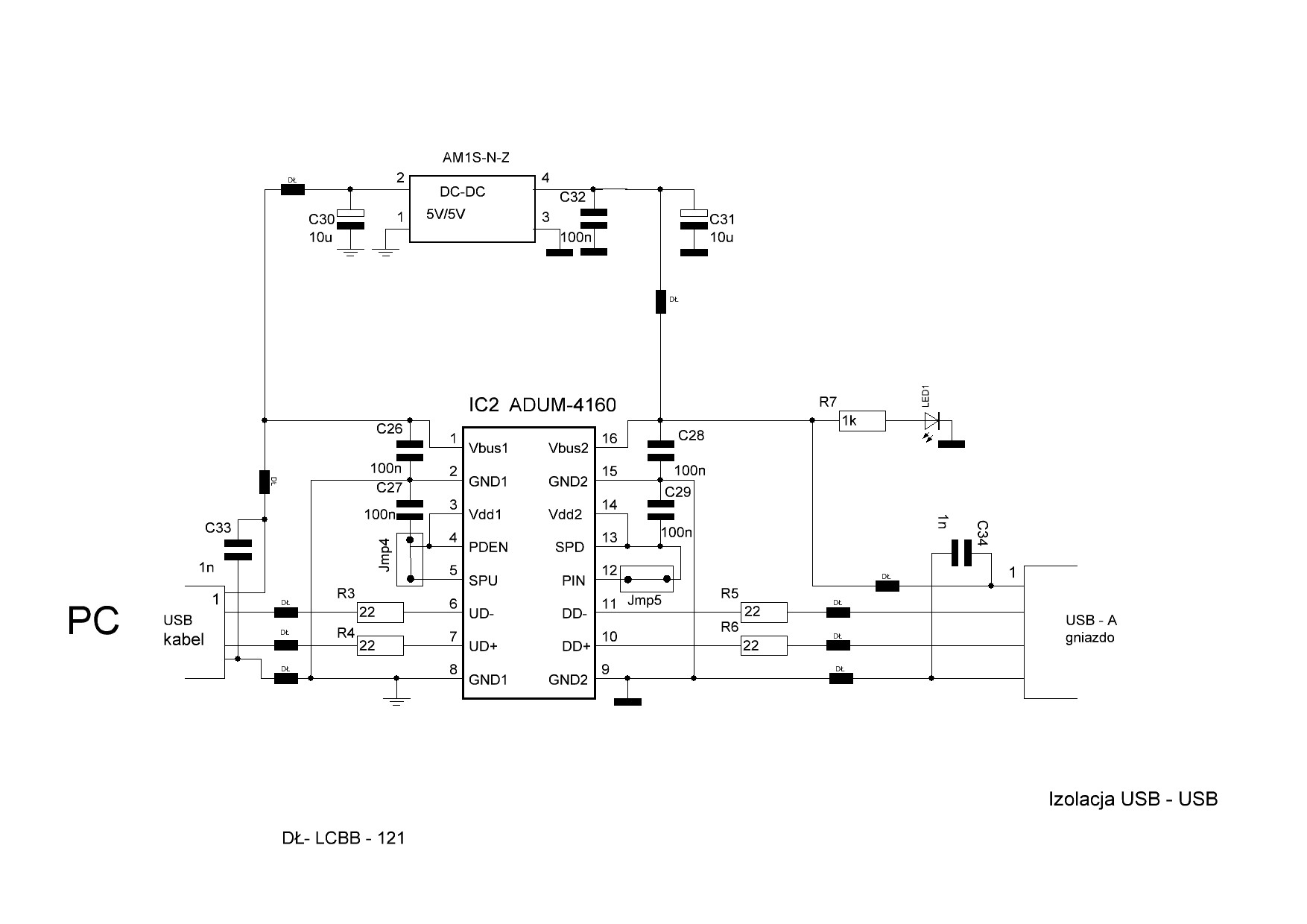

Posiadam PCB do izolatora na ADUM4160 z converterem DC-DC (AM1S-NZ) - będą dostępne na spotkaniu ŁOŚ.
