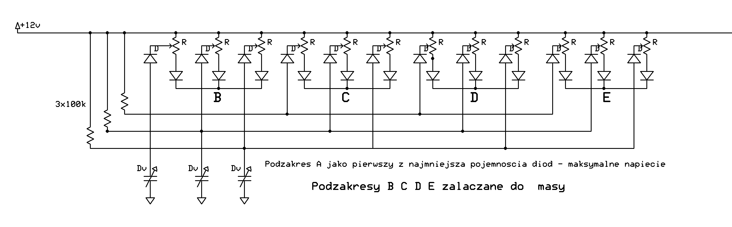

Może tytuł postu trochę dziwny ale przesiedziałem cały dzień z NWT i kilkoma kwarcami 9MHz . Wynikło to z potrzeby zbudowania przestrajanego filtru ( ssb/ prawie cw ) między wzmacniaczem a mieszaczem (produkt detektorem) . Przy pomocy kilku trymerów równoległych i szeregowych udawało mi się osiągnąć na dwóch kwarcach szerokość pasma od 6 do 1,2khza , przesuwanie częstotliwości środkowej w zakresie co najmniej 1khza oczywiście regulacja stromości zboczy , kosztem tłumienia itp.
Pytanie - pomysł- do "procesorowców". Czy można wykonać sterownik na procku przestrajający 2-3-5 warikapów w takim filtrze . Przyjmując albo regulację wypełnienia albo sterowanie tranzystorem z odpowiedzią napięcia zwrotnego na procesor , lub wzm. operacyjny z ustalonym wzmocnieniem . Dla ułatwienia varicapy w zakresie 1-10v tak aby nie robić przetwornicy na 30v . Strojenie np co 0,1v . Następne pytanie czym to sterować - najlepiej potencjometr do zawężania i przestrajania (jakieś 5-10 zakresów ) lub przełącznik kilku pozycyjny, a dla cw dodatkowe wejście dla zawężania przechodząc w taki tryb . Wiadomo że najpierw trzeba ustalić napięcia jakie chcemy mieć na diody , ale oprogramowanie powinno być programowalne przez użytkownika - to znaczy w taki sposób abyśmy samodzielnie mieli możliwość przypisania napięcia dla każdej diody w zależności od zadanego trybu pracy filtra . No i żeby koszt nie był większy jak nasze radyjko Wink
Może taki układ już jest opracowany , ale nie znalazłem takiego rozwiązania sterującego oddzielnie każdą diodą .

Dzięki za spory odzew. Układ od telewizora staruje tylko jedną diodą - tzn ma jedno wyjście do przestrajania + pasma jako podzakresy . Niestety napisać programu nie potrafię , ale idąc za ciosem i uwielbiając układy analogowe kilkanaście pe-erków + diody + klucze tranzystorowe lub przełącznik załatwia sprawę dla kilku 2-3-4 nastaw . Z założenia jest to filtr o nie dużej dynamice i ma on zadanie odfiltrowania sygnału przed demodulatorem , a nie po pierwszym mieszaczu . Do każdego warikapu tyle pe-erków ile nastaw x ilość warikapów + jeden podzakres na trymerach . Łatwość zestrojenia dla każdego zakresu ponieważ pe-erek od razu podaje napięcie na diodę i widzimy wynik na analizatorze . Koszt dużo mniejszy jak procesory , a zawsze z Procka można by to przełączać . Zamiast warikapów na schemacie trymery - bo nie było ich w programie , Kondensatory nastawne równoległe będą ustalały pierwszy podzakres z najmniejsza pojemnością warikapów . Rezystory 100k podciągają do nap zasilania , Pe-erki np 10kom poprzez diodę obniżają napięcia na waricapy do poziomu 1,5v . zamiast (diod pod pe-erkami) można zastosować tranzystorki przełącznikowe smd z rezystorami wewnątrz i załączać je nap 3-5v dc wtedy uzyskamy zakrez od 0,8 v ale jestem zdania że warikapy przy tak niskich napięciach mocniej szumią i zaczynają się nie poprawnie zachowywać . Pominąłem oczywiście rezystory i kondensatory przy warikapach .

Oj - o "syntezie napięciowej" z TV plus AFC lepiej zapomnieć Smile I o potkach wieloobrotowych też Smile

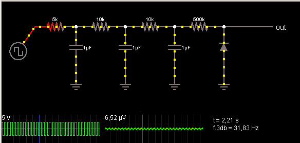

Ja natomiast mam inną wątpliwość. Sterowanie z PWM z procesora, może powodować że jakieś - minimalne - ale jednak - tętnienia napięcia polaryzującego przełożą się na szumy sygnału który wyjdzie z filtra.. Trudno mi powiedzieć jednak, czy było by to jakkolwiek zauważalne..

(09-01-2014 12:28)SQ5KVS napisał(a):  Ja natomiast mam inną wątpliwość. Sterowanie z PWM z procesora, może powodować że jakieś - minimalne - ale jednak - tętnienia napięcia polaryzującego przełożą się na szumy sygnału który wyjdzie z filtra.. Trudno mi powiedzieć jednak, czy było by to jakkolwiek zauważalne..
Nalezy odpowiedziec sobie na pytanie, jak zachowa sie varicap kiedy przez kilka ms nie bedzie na nim napiecia.
