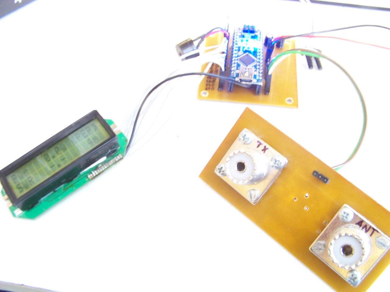

RE: Cyfrowy miernik mocy i SWR
Jakubie zastosowałem diody BAT54. W załączniku schemat mostka, który wykonałem. Stosunek napięć F/R po dobraniu i zestrojeniu trymera jest moim zdaniem dobry (1045 mV/ 8 mV). Mierzone na sztucznym obciążeniu przy 5W mocy doprowadzonej do mostka. Jedyne co można zrobić bez ingerencji w soft to ,,osłabiać" napięcia F/R dzielnikami z oporników lub PR-kami.

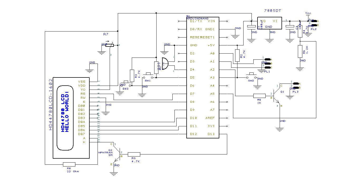

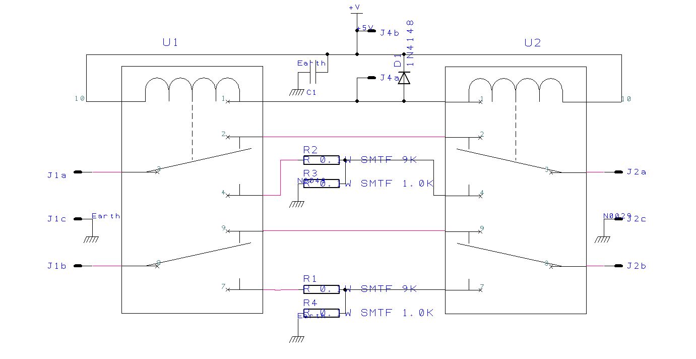

SP4LVC Offline
Bogdan sk
Liczba postów: 761
Dołączył: 10-07-2009
Post: #20
Zgodnie z obietnicą przedstawiam schemat i PCB miernika. Około weekendu dołożę schemat i PCB płytki tłumików rezystancyjnych przełączanych przekaźnikami do pomiaru mocy > 100 W. Przepraszam za formę schematu - mam nadzieję, że będzie do strawienia. Wyszło jak wyszło - nie robię tego na co dzień, ani dla pieniędzy. Jak chcę zrobić bardziej przejrzysty to nie wchodzi mi w całości na ekran. Potem trzeba w kawałkach eksportować do bmp. Pozostało tylko ,,pochylić" się nad zmianą softu, aby dało się pomierzyć większe moce. Sprawa dla znawców jest prosta - po przekroczeniu mocy 100W podmiana danych kalibracyjnych i wyprowadzenie sygnału na bazę tranzystora Q 1 sterującego przekaźnikami płytki tłumika rezystancyjnego 1:10. Ja na razie jestem za cienki w te klocki - tak więc czekam na chętnych do pomocy. Koszt miernika ok. 70 zł (może mniej - zależy co zalega u kolegów w szufladach) włączając w to obudowę - także myślę, że warto rozpropagować. Switch SW 2 jest przewidziany do ręcznej zmiany zakresu maksymalnej mocy pomiaru.
Obiecane materiały płytki tłumika.
Poprawiony schemat z zaznaczonym + zasilania.
[attachment=8380]
Jeszcze raz schemat miernika.
