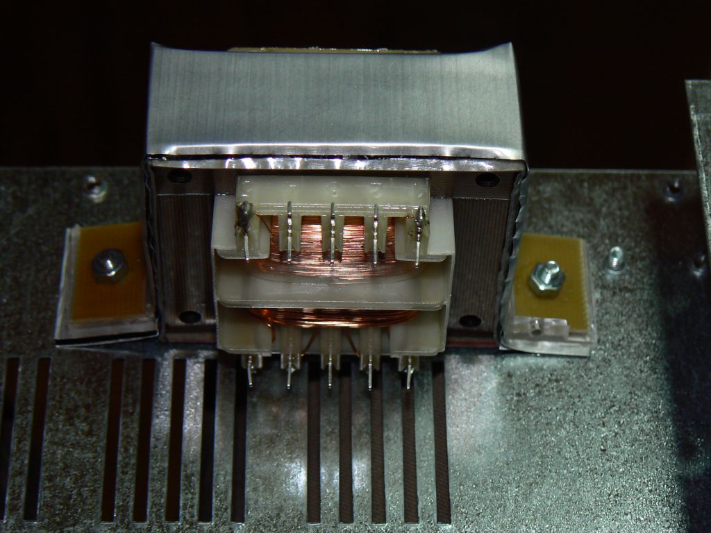

6. Mocowanie transformatora w obudowie. Nie wiem jak inni, ja zazwyczaj robię obejmę z blachy aluminiowej. Czy do poprawnej izolacji rdzenia transformatora od obudowy wystarczy jedna warstwa preszpanu?
Zastanawiam się czy to nie za mała odległość...

(28-09-2009 20:46)SP3RAF napisał(a):  6. Jeżeli nie obejmiemy transformatora w jego obwodzie magnetycznym zamkniętą (zwartą) pętlą z przewodnika, to nic złego nie powinno się stać. Na przykład: nie wolno nam zamocować w obudowie transformatora wykonanego z kształtki typu "E" przez zwarty uchwyt założony na jego środkowej kolumnie. Powstanie wówczas zwarty zwój, a tym samym czyste zwarcie w obwodzie wtórnym! Pewne oddalenie (grubsza podkładka z preszpanu, zachowany odstęp...) metalowych elementów mocujących i ekranujących transformator, również może wyjść nam na dobre.
Tu mam najwięcej wątpliwości. Załączyłem zdjęcie obejmy którą wykonałem.
Sam transformator stoi na laminacie, owinięty jest preszpanem 0.4mm. Obejma to blacha aluminiowa pozyskana z puszki alu -powleczona spożywczą powłoką która szczęśliwie jest nieprzewodząca.
Wkręty mocujące nie są izolowane od obudowy i obejmy, w związku z tym całość może być "umasiona" Wink
Podpatrzyłem w starych urządzeniach fabrycznych, ale nie jestem pewien czy jest to poprawne.
Może lepiej powinienem wykorzystać dziury w kształtkach?
Niektórzy powiedzą że czepiam się nieistotnych szczegółów, ale przecież na tym polega hobby żeby robić przysłowiowe "z igły-widły" i czasem być lepszym niż fabryka, hi!
Pozdrawiam i czekam na przemyślenia Kolegów!

To zamocowanie jest poprawne. Mi chodziło o to, żeby nie zakładać żadnych obejm mocujących na tę kolumnę, na której są uzwojenia. Już taki patent kiedyś widziałem Big Grin

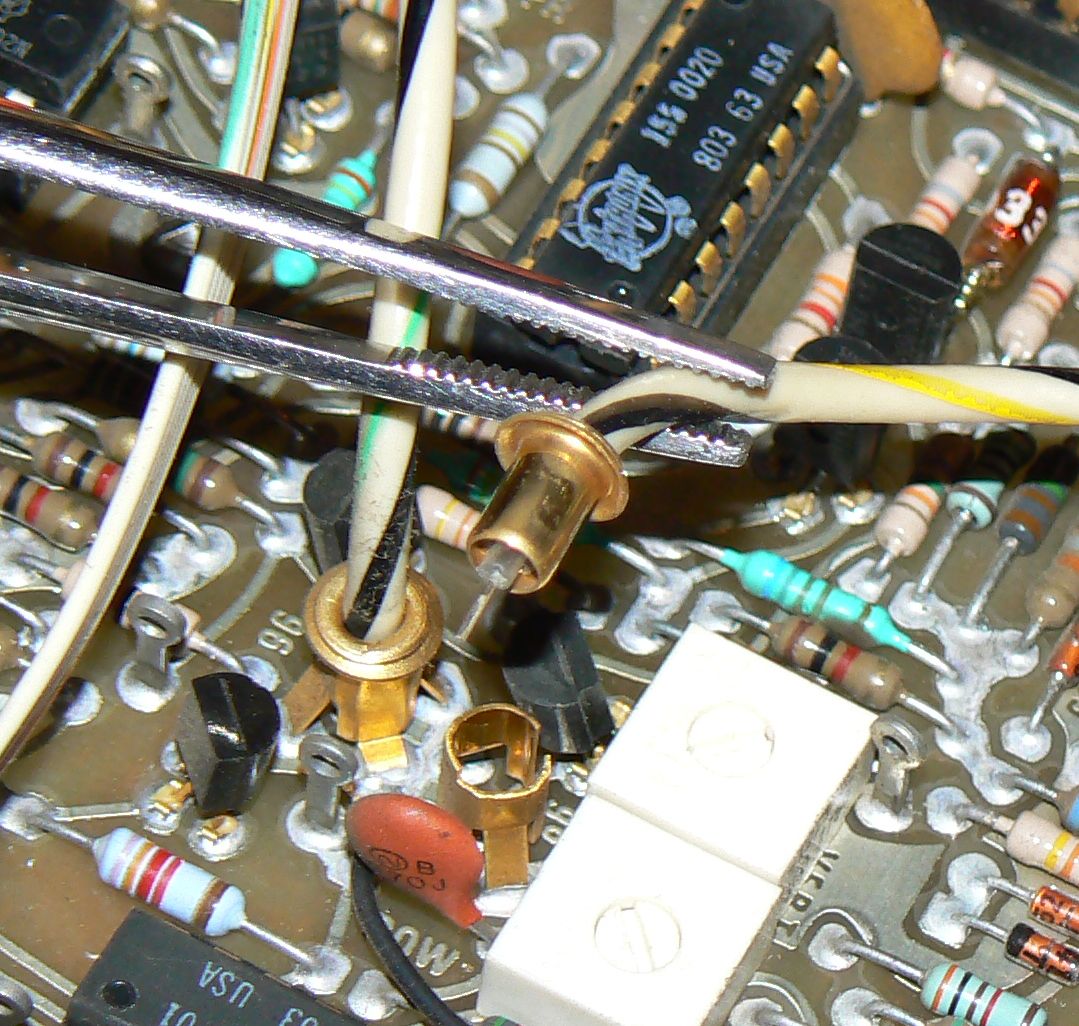

7. Współosiowość gniazd
Czyszcząc parę dni temu stary oscyloskop Tektronix, zauważyłem piękny (sic!) sposób łączenia płytek kablami koncentrycznymi. Na powierzchni płytki jest wlutowane malutkie gniazdko, a na końcu kabla malutka wtyczka.
Do tej pory takie połączenia widywałem tylko jako proste luty, w których daleko było od zachowania współosiowości.

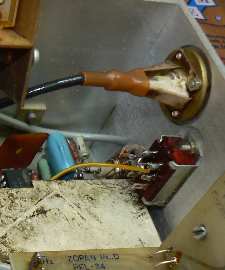

Remontując niedawno miernik Zopan PFL34 znalazłem przykład gniazd z dodatkowym ekranem (wybaczcie jakość tego zdjęcia, ostrzyłem obiektyw na płytkę).
Górne gniazdo BNC z widoczną od środka metalową osłonką jest oznaczone 10-160MHz. Dolne BNC, bez osłonki, w najzwyklejszy sposób lutowane, oznaczone jest 10Hz-50MHz.
Czy wiecie od jakiej częstotliwości współosiowość takiego gniazda/wtyczki zaczyna być ważna? Firma Zopan sugeruje mi że od 50MHz w góręWink
Albo inaczej, mając generator/zewnętrzne-vfo pracujące na kilku MHz, to czy warto standardowe gniazdo BNC uzupełnić o amatorski ekran od wewnątrz?

Michał, przy amatorskich konstrukcjach TRX-ów KF, a nawet UKF do pasma 2 metrów, możesz spokojnie łączyć kabelki koncentryczne bezpośrednio do gniazda współosiowego bez specjalnych dodatkowych ekranów. Zwłaszcza, przy połączeniach komutujących małe poziomy mocy. Należy jedynie dbać o to, aby gorąca żyła nie biegła na długim odcinku bez ekranowania. Oczywiście, jeśli masz jakieś gotowe "malutkie, montażowe wtyczki i gniazdka koncentryczne", to nic nie stoi na przeszkodzie, aby je w odpowiedzialnych miejscach własnych konstrukcji stosować.
Natomiast, budując już taki analizator jak np. NWT, należy dobrze zaekranować gniazda koncentryczne, a zwłaszcza sondę pomiarową.
73! Robert SP3RAF
