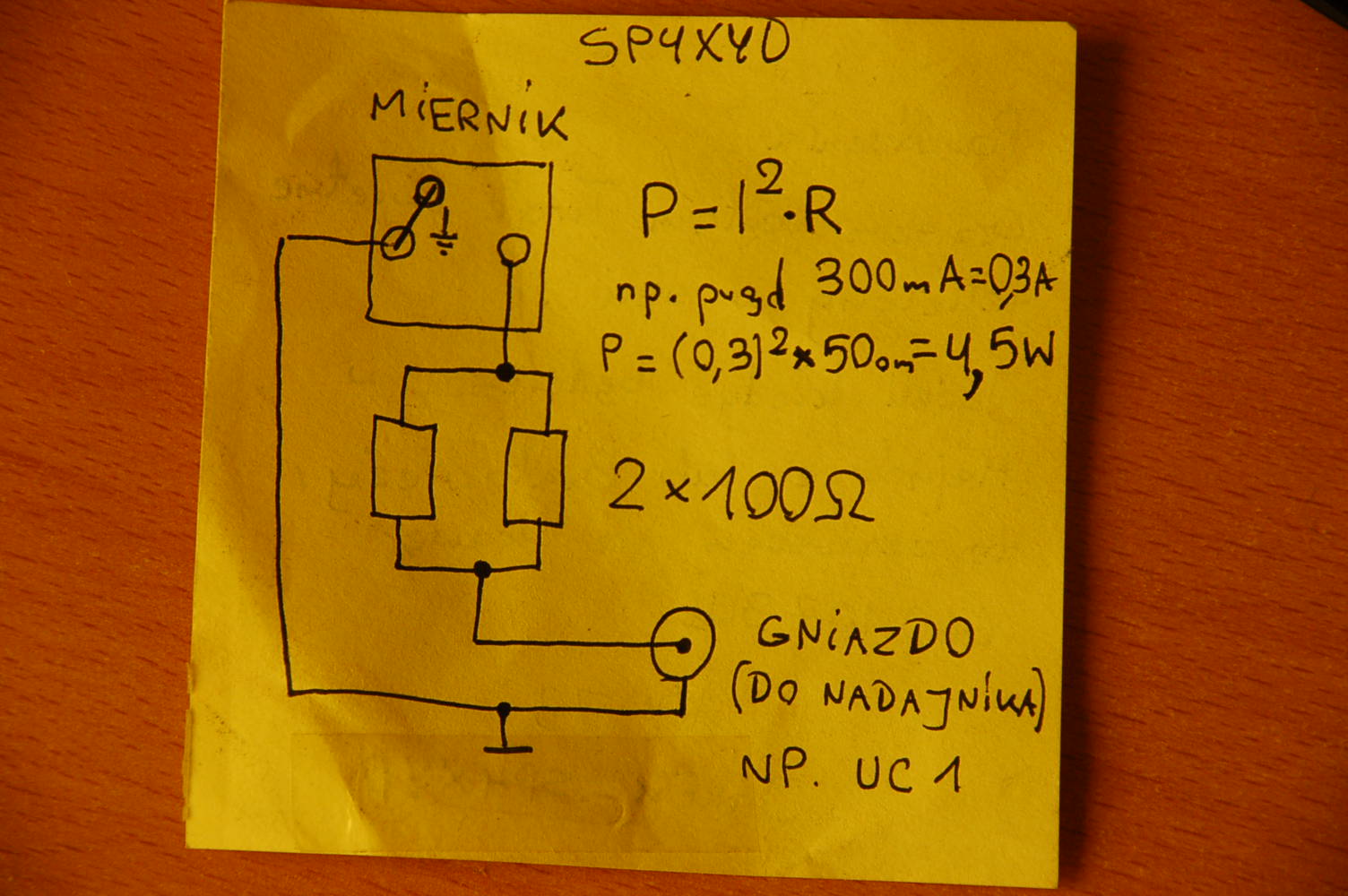

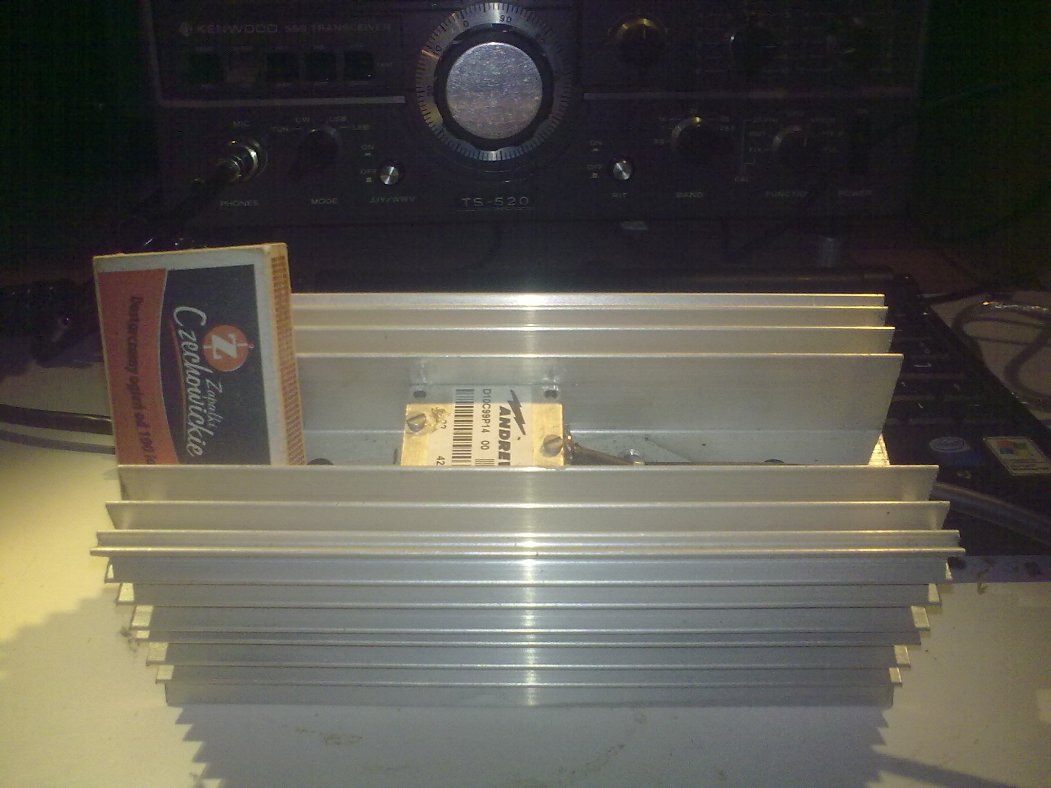

Do naprawy radia potrzebuję sztuczne obciążenie. Mógłbym kupić fabryczne, ale stwierdziłem, że na jeden raz to się nie opłaci. Widziałem w sieci kilka rozwiązań , ale chciałbym poznać opinie osób które takowe wykonały.

Tu masz: http://gielda.qrz.pl/wyswietl.asp?id=51162 kupiłem ten z obudową do tego radiator. Taniej chyba się nie da.

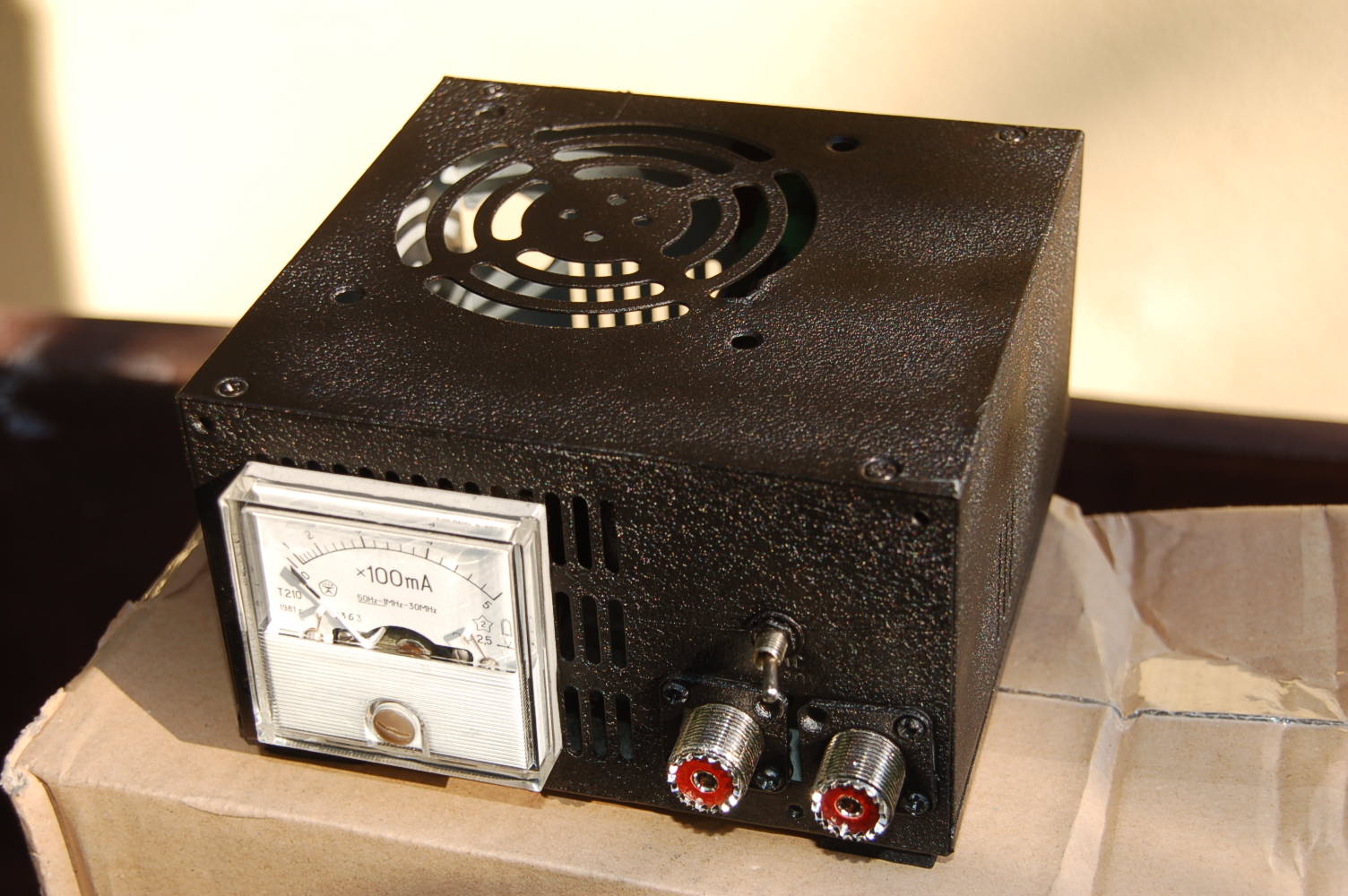

Zrobiłem właśnie takie obciążenie za pomocą amperomierza _cieplnego_ i 2 oporników. Działa ładnie i wiarygodnie. Całość umieściłem w pudełku po zasilaczu z PC.
73 Frycz SP5RF

W takiej samej obudowie mam zrobiony wzmacniacz 120W razem z zasilaczem. Dzięki za pomysł z lakierowaniem, może go trochę upiększę.

Tych obudów to mam kilkanaście. Różnych. One są genialne; cienkie ale sztywne, lekkie, pakowne z opcją wentylatora... Dremelkiem z tarczą wycina się dowolny otwór... Tyle że się nie lutują.
Nie wszystkie znaczy.
73 Frycz SP5RF
