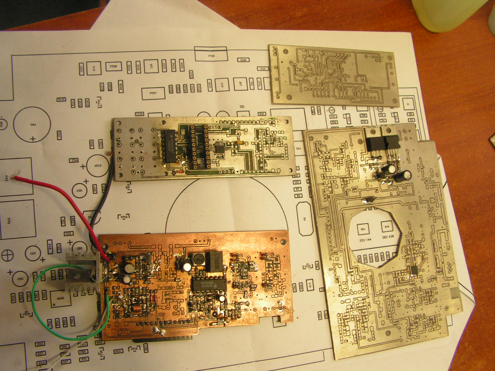

witam co na temat radia powiedzic dostałem plitki zamontowane starczyło
postawić w obudowę z-4 [4,80 zl] plitky sie montują jedna do drugie na
goldpina powycinać otwory na wyświetlacz podpiąć zasilanie i antena i
jazda .. moja opinia jestem bardzo zadowolony radio bezproblemowo
pracuje modulacja w opiny kolega wyśmienita jeżeli signal jest na
poziomu szumu modulacja i tak wyraźna i czytelna odbiornik czuly bez
problema radzi z slabim sygnałem jedino szerokoszc pasma pszęoszenia
budzi komentarz ale filtri pośredni sie dają wyminić na wąske i będę ok
załorząe ,10m15B 15 khz ,,a lepsze bi bile 7,5khz no to je pytanie
zdobica filtra
na skoku 2,5khz słyszy po boka 10khz pszy sygnale 9+10db
od środkowej
robiłem próbę satelite na 436mhz i odbior jest czysty
wyraźni dane techniczne to co jest opisane na stroni sie zgadza moc
zadeklarowana ja mam 10 wat na 2m radio jest robione w fabryce
kontura wolni to nie jest ręczna robota na kuchen im stolu wydać że
lutowane automatem na temat QSO ja mam na dachu 1/4 lamda i to jest
patyk a nie antena a jednak slusze i czasem robie ciekawie qso u mnie
jest reguła signal wyekszy od 2 esa mogę zrobić morze czasem jestem bez
esowo ale modulacja sie przebija hi hi a ostatni jestem zainteresowani
qso via sat i czekam na elementy do dupleksera i będę próbę robić sat
bardzo ładnie sluchac no to i zrobić jest chęći na koniec druge radio z
ukraine jest w SQ6LJI też został zachwycony radiem czeka na obudowe
montujemo ga do pudla i jazda obecnie SQ6LJI tylko nasluchuje sat i
czeka na obudowe
pozdrawiam SQ6IYY
ps. można posłuchać na Jelonku(SR6JG) jak radio modulacje ma i zrobić wlasnom opinie i zapraszam do łączności wia Jelonek SQ6IYY

(29-09-2009 21:18)SQ5OBR napisał(a):  Po sposobie w jakim piszesz ( wybacz !) zakładam, że masz dużo bliższe związki z miejscem pochodzenia projektu. Możesz coś powiedzieć o możliwości zdobycia płytek lub plików projektowych.
73 de sq5obr, Adam
witam
zle zakladasz o pochodzeniu moj pierwszy klub radiowy jest YU4EZC Wink pliki projektowe.. prosze
3 radia jednog autora( Александр Денисов и Александр Шатун ) jest co wybierac
na Polskie plity rasprowadza UX5PS Viktor adres i numer tel. na stronie http://uarl.com.ua/kontur/index.htm na dole (na stronie jest i cenik co oferuje..) Ja po prostu do Viktora telefonowalem i po polsku a Viktor po ukrainsku i sie dogadali prosze sprobowac...pszepraszam za moją pisownie ja sie uczylem serpsko-chorwackiego a nie polskiego
licze rze Was zaciekawiłem nowym projektamy
