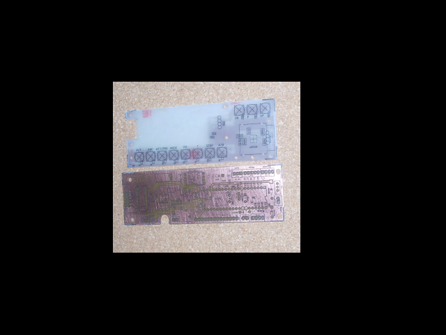

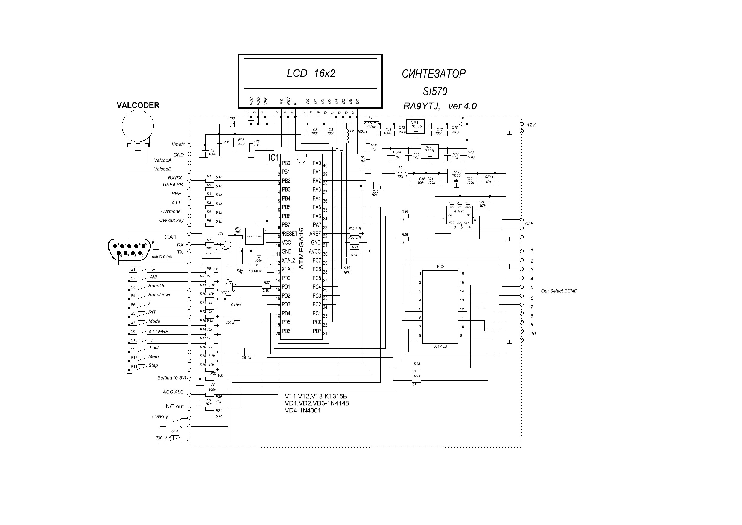

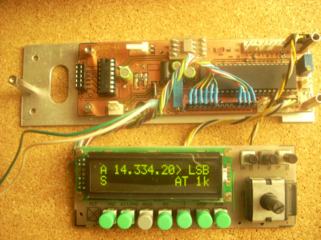

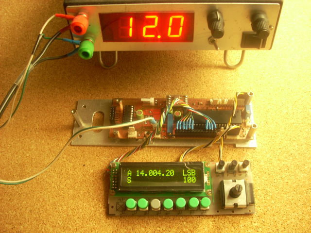

Na stronie http://www.cqham.ru/forum/showthread.php?t=21276 w ubiegłym roku Siergiej RA9YTJ opublikował sterownik syntezy współpracujący z Si570. Sterownik posiada wiele możliwości- możliwa praca w radiach z pośrednią jak i z bezpośrednią przemianą. Zobrazowanie pracy zrealizowane jest na wyświetlaczu 2X16. Sterownik może być uzupełnieniem gamy syntez.Ja zrobiłem i przetestowałem ten sterownik - jestem bardzo pozytywnie zaskoczony jego możliwościami i działaniem. Pod własne potrzeby przeprojektowałem PCB rozdzielając sterownik i klawiaturę. Próby przeprowadziłem na Husarku. Aby Kolegom przybliżyć konfigurację syntezy przetłumaczyłem zamieszczony w linku opis.
Witaj Roman SP5AQT.

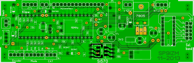

Dwustronną płytkę zrobiłem metodą termotransferu. Wymiary dostosowane do mojej ulubionej obudowy "murzynka" Elementy SMD w rozm 1206.
Si570 na dodatkowym panelu.Zamieszczam pliki lay. w SL6.

.bmp  płytka.bmp (Rozmiar: 391.93 KB / Pobrań: 2774)
.doc  Synteza opis.doc (Rozmiar: 31.5 KB / Pobrań: 1916)
.lay6  Synteza V4.lay6 (Rozmiar: 483.17 KB / Pobrań: 1975)
.bmp  DSCN1410.bmp (Rozmiar: 900.05 KB / Pobrań: 2391)

Stuków "zamrażania" Si570 się nie przeskoczy - taka jego uroda.

Naprawdę nie wiem. Mnie bardziej interesowało czy wystąpi "szuranie" przy kręceniu encoderem.
Mam tylko jeden egz. Si570 i po sprawdzeniu funkcji syntezy i wykonaniu zdjęć powrócił na swoje miejsce do urządzenia z syntezą Adama SP5FCS.
Faktem jest,że chyba te stuki wystąpiły częściej niż w syntezie Adama. Jednak wyrażniej słyszalne były tylko przy wyjętej antenie. Z anteną przykrywały je szumy , a częściowo redukował doskonały filtr Janusza SP5BMP. Wiedząc,że ich wystąpienie jest nieuniknione nawet nie sprawdzałem jak często się pojawiają , a bardziej jak są dokuczliwe. Na nagraniu do którego podałem link można je usłyszeć, ale też są mało denerwujące.

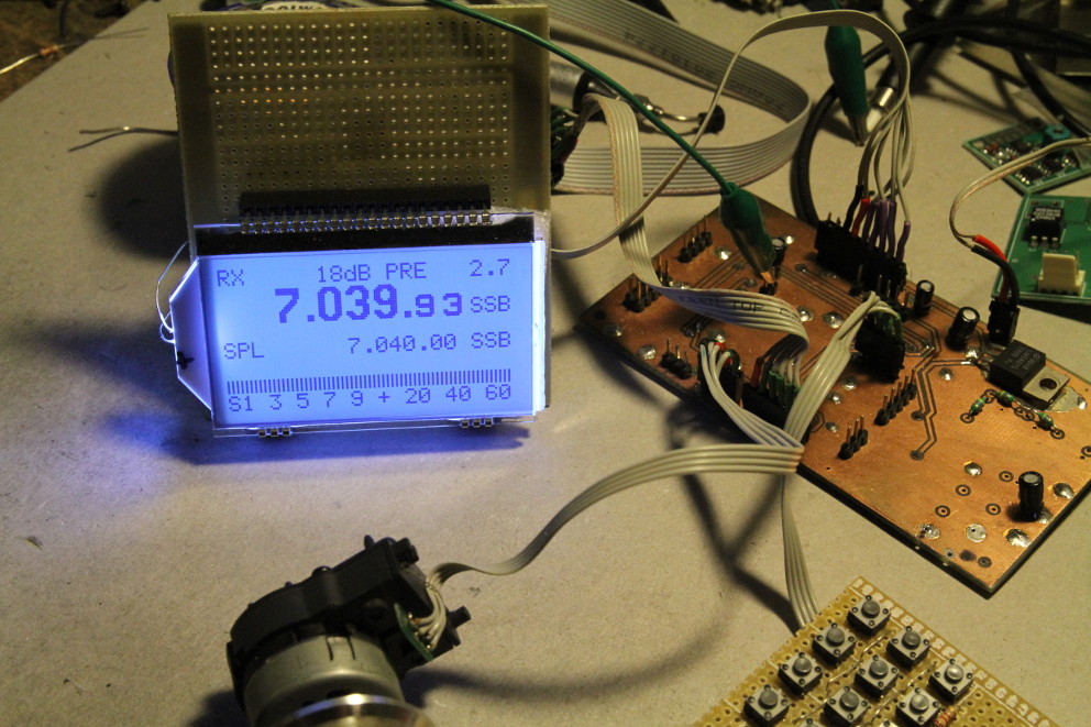

UT4UA na tej samej stronie opublikował inną wersję sterownika dla Si 570 - tym razem z wyświetlaczem graficznym i Atmegą 32 http://www.cqham.ru/forum/showthread.php...76&page=11

It is a one of configurations in my project (with open sources).

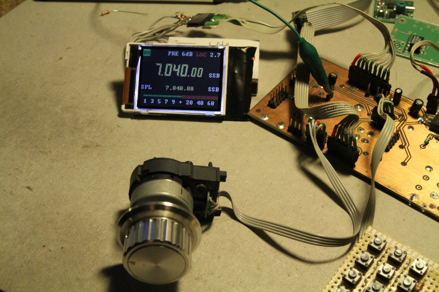

PREZES Offline
Ryszard
Liczba postów: 35
Dołączył: 16-03-2011
RE: Senteza na Si570 wg.RA9YTJ
Wyświetlacz RDX0077 jest mało popularny i nie wiem czy w Polsce można go kupić.
Pokazany na zdjęciu wyświetlacz jest oparty o sterownik ST7565r osiągalny w Polsce.
Można też podłączyć wyświetlacze o telefonu (ls20 ,LPH88)
Schemat na którym się wzorowałem jest w 99% podobny ,mój pozwala na zamontowanie SI570 i dodatkowo AD9834 (zamontowany tylko SI570)
Testowałem tylko SI570 rejestry wyjściowe, impulsator,klawiature (wszytko działa poprawnie).
