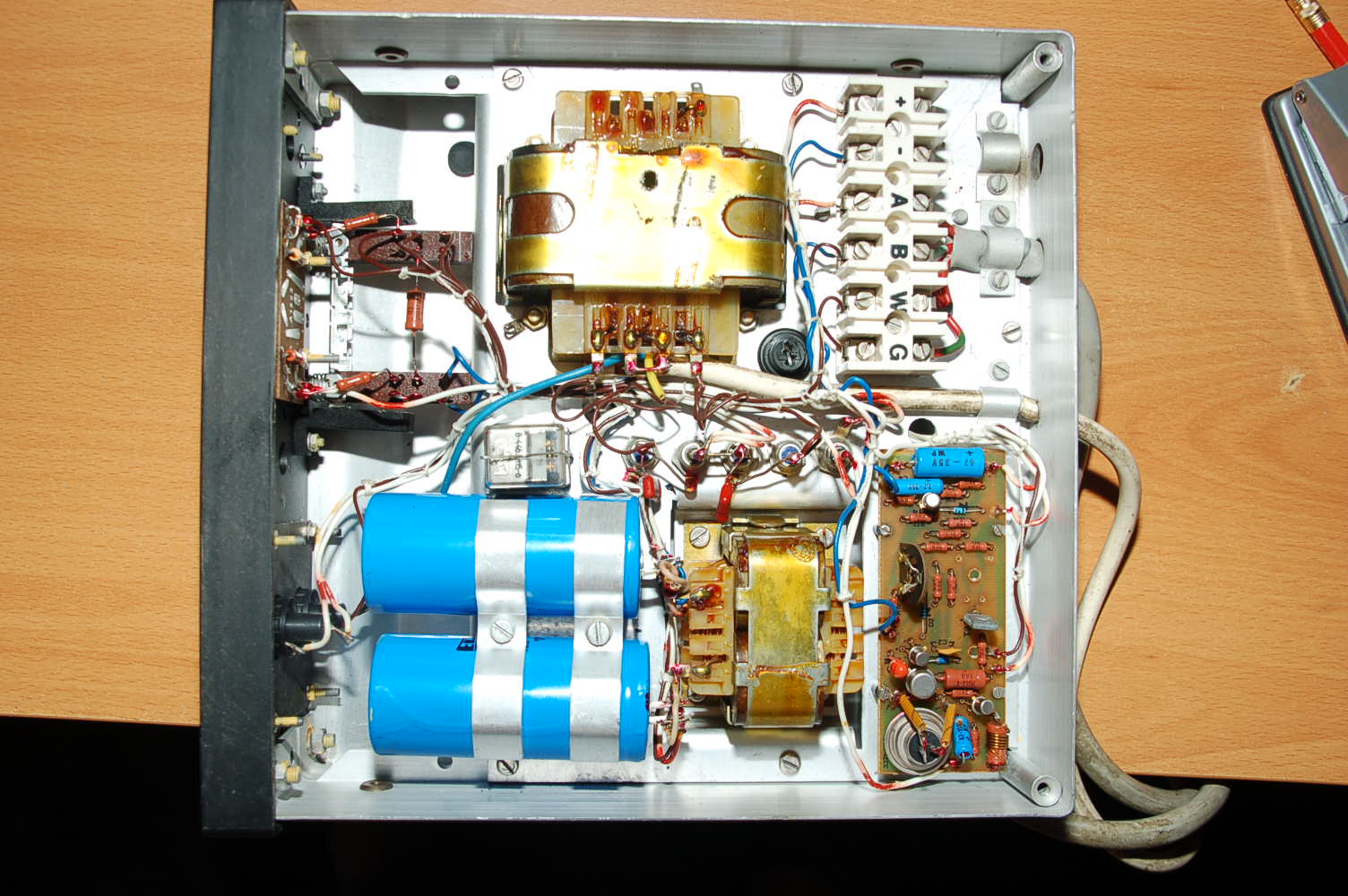

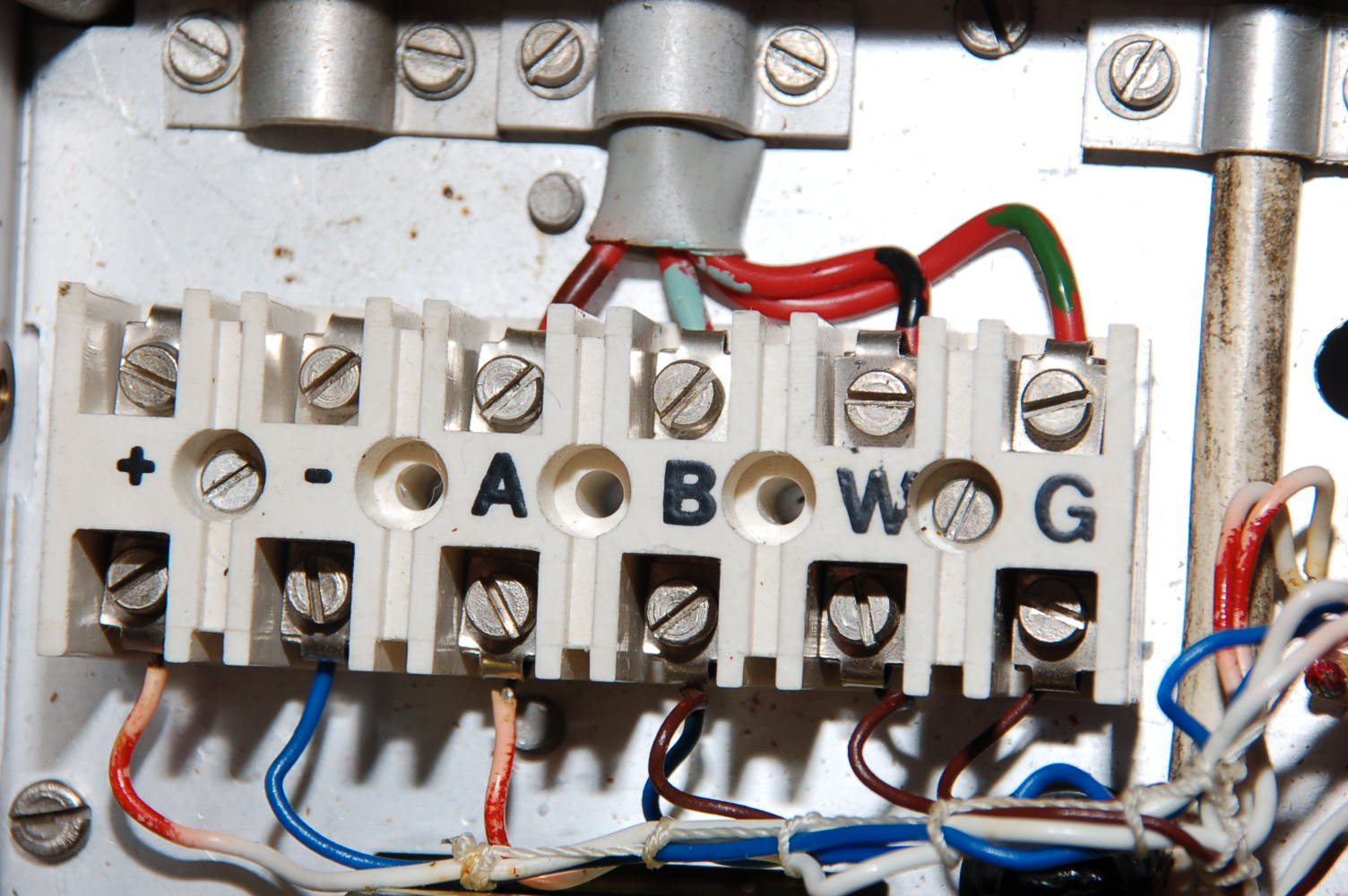

Koledzy. Trafił mi się fajny zasilacz od Radmora 3011 , zasilacz typ 3371/1
Przeczesałem Internet i TEGO nie znalazłem, a szkoda, bo chcę go wykorzystać tak jak jest, a dodatkowo można podłączyć do niego awaryjnie 12V ...
Jeśli ktoś ma schemat - bardzo proszę.
Załączam fotki wnętrza celem lepszej identyfikacji...

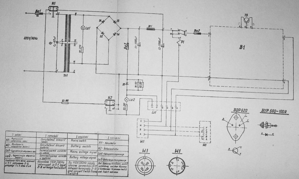

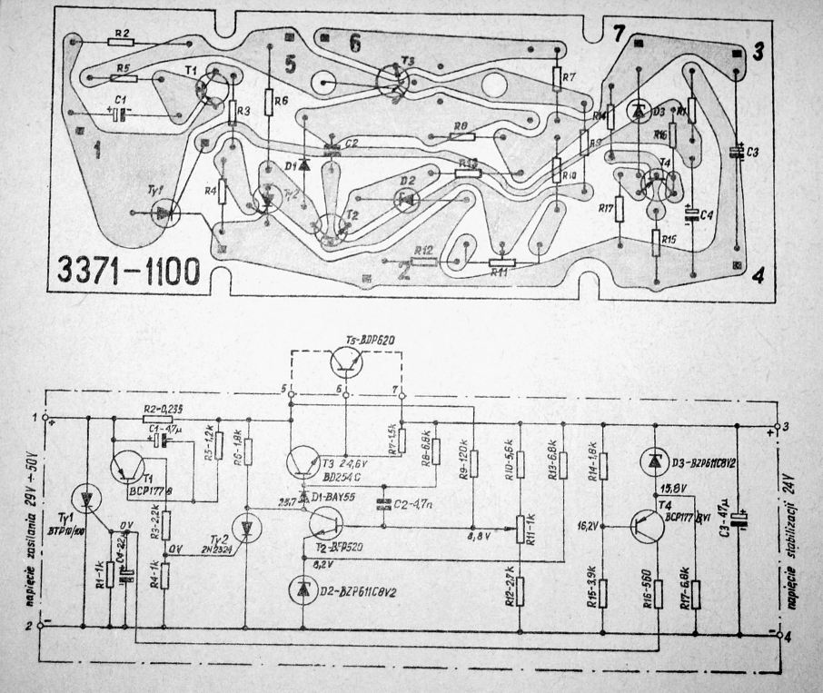

Witaj Frycz!
Za chwilę pokopię za nim i podeślę Ci fotki.
No, łowy udane.
Fotki marne, ale może coś wydedukujesz.

Bardzo dziękuję!! Teraz wiem że to na 24V .
Widzę że można go znacznie uprościć. Zobaczę jakiej jakości jest napięcie.

Tak napięcie 24v i startuje po zwarciu W i G.
Jak widzisz, zabezpieczenie p.zwarciowe i p. przekroczeniem
U na wyjściu.
Transformator ma wyprowadzony środek, można pokombinować.

Zasilacz, jak zauważyłeś jest na 24V. Tak były zasilane radiotelefony Radmora serii 3000. Przy prądzie większym niż ok. 1,5A działa zabezpieczenie. Możesz przerobić go na 12V wymieniając diody Zenera w źródle napięcia odniesienia i zabezpieczeniu nadnapięciowym oraz przełączając prostownik z układu mostka na prostownik dwu połówkowy z dzielonym uzwojeniem. Warto jeszcze zmniejszyć rezystor w zabezpieczeniu nadprądowym (drut nawinięty na rezystor). Wtedy zabezpieczenie zadziała przy kilku amperach. Tym sposobem masz fajny zasilacz 12V Smile
