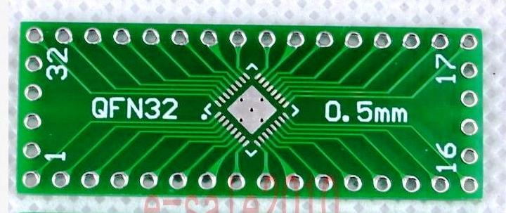

Przy samodzielnym wykonaniu modułu najbardziej kłopotliwy jest codec w obudowie QFN32, który trudno będzie przylutować tradycyjną lutownicą. Rozwiązaniem jest "gorące powietrze", "opiekacz" lub przejściówka QFN32->DIL którą można polutować w piecu.

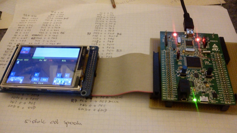

Nic nie stoi na przeszkodzie by moduł STM32-SDR wykonać kompatybilny (wymiarami) z dotychczasowym sterownikiem syntezy i na zasadzie podmiany rozpocząć testy DSP. Koledzy, którzy zbudowali swoje Husarki bez żadnych przeróbek będą mogli wykorzystać swoje radia, pozostali będą mieli motywację by zbudować własne.
Na przełomie roku w ramach testów środowiska tytułem próby skompilowałem projekt z wykorzystaniem zestawu ewaluacyjnego STM32F4DISCOVERY. Oczywiście, trzeba było wyłączyć sporą część kodu ze względu na brak szeregu kluczowych podzespołów. Ale już wtedy widać było spory potencjał softu. Trzeba odkurzyć szufladę...

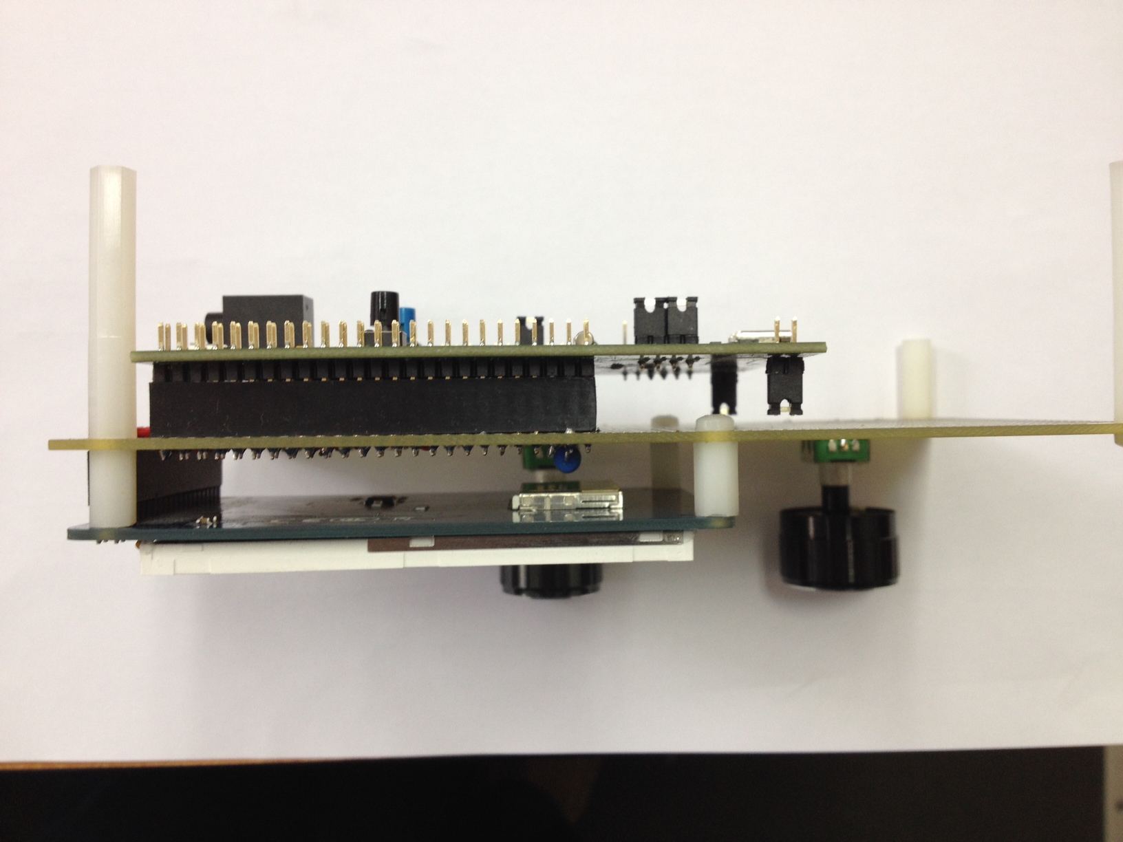

Moja płytka testowa została wykonana na tzw. "kanapkę" z wykorzystaniem płytki uniwersalnej. W załączniku zdjęcie płytki i schemat połączeń.
.pdf  Stm32f4_SDR.CE3.pdf (Rozmiar: 30.22 KB / Pobrań: 3518)
