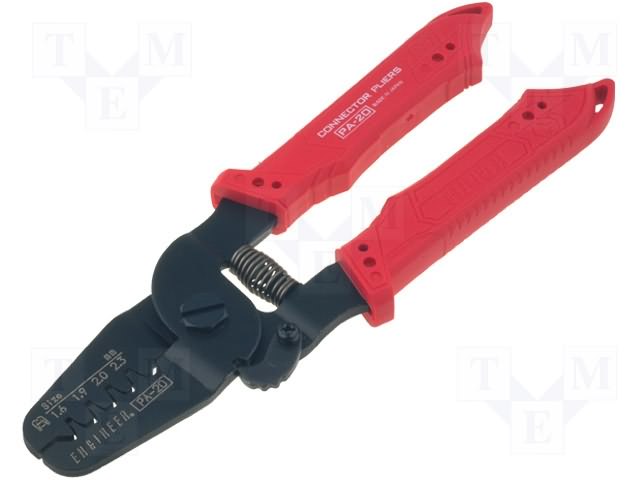

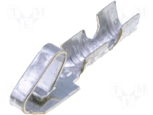

Coraz więcej urządzeń projektowanych jest pod złącza Molex KK. Najlepszym aktualnie przykładem jest Husarek czy też sterownik Adama. Ja do dziś lutuje kabelek a następnie zaciskam blaszki małymi szczypcami radiotechnicznymi. Jest to bardzo czasochłonny proces który nie zawsze daje efekt powtarzalności. Zamierzam zainwestować w specjalistyczną zaciskarkę i wyszperałem takie narzędzie
https://www.youtube.com/watch?v=xxMYjJ4Lwi0
Ciekawy jestem, jak sobie Wy radzicie z montażem wtyczek typu KK.

To nie wyglada jak praska do takich koncowek. Blizej jej do nieizolowanych tulejek, ktore wymagaja splaszczenia.
Uzywam Knipeksa 97 52 35, cena jest naprawde wysoka, ale jakosc wykonanych koncowek nieporownywalna z czymkolwiek prasowanym "recznie".

Ostatecznie zdecydowałem się na zakup czegoś bardziej "uniwersalnego":
http://engineer.en.ec21.com/Wire_Pliers_...22968.html
Solidnie wykonane, jestem zadowolony.

Nie każde narzędzie robi crimpowanie całej długości końcówki na jedno zagniecenie.Widać to na linkach SP9SNC.Te pokazane przez Piotra zagniatają na dwa razy i są mniej wygodne jak te z kamieniami i mechanizmem ułatwiającym zagniatanie.Dla naszych celów amatorskich może warto spróbować zaciskarek Yato.Narzędzia tej firmy dają czasem radę nawet w zawodowych tematach.W amatorskiej dłubaninie ta firma powinna sprawdzać się więcej jak dobrze.TME też ma ciekawą ofertę w postaci narzędzia NB-CRIMP01H do którego dokupujemy osobno kamienie czy jak kto woli szczęki.Np.wybór NB-JCRIMP03 to praca od 0,5mm i sercowate wykończenie szczęk.NB-JCRIMP09 to zaciskanie już od 0,1mm ale kształt szczęk chyba jak w YAC-4 polecanych przez SP4LVC.Zapewne plusem tych z TME jest to,że szczęki można dokupić różne.Cena też całkiem przystępna,natomiast wykonanie i zagniatanie trzebaby sprawdzić.
