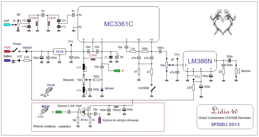

Tak dla treningu zlutowałem sobie ten odbiornik z pierwszego postu.
Choroba.... pika mi co pół sekundy jak beacon KF. Co tu trzeba poprawić by należycie zadziałał ?
