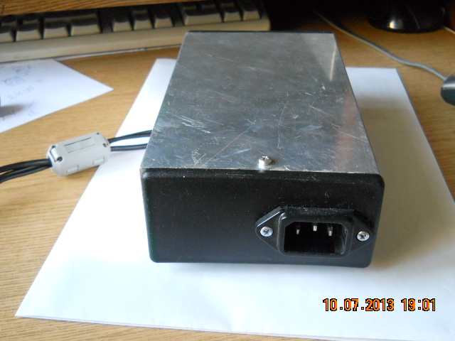

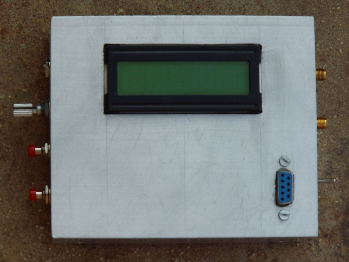

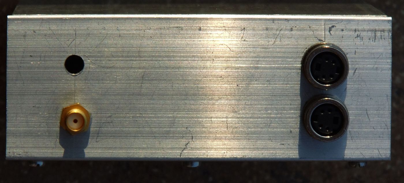

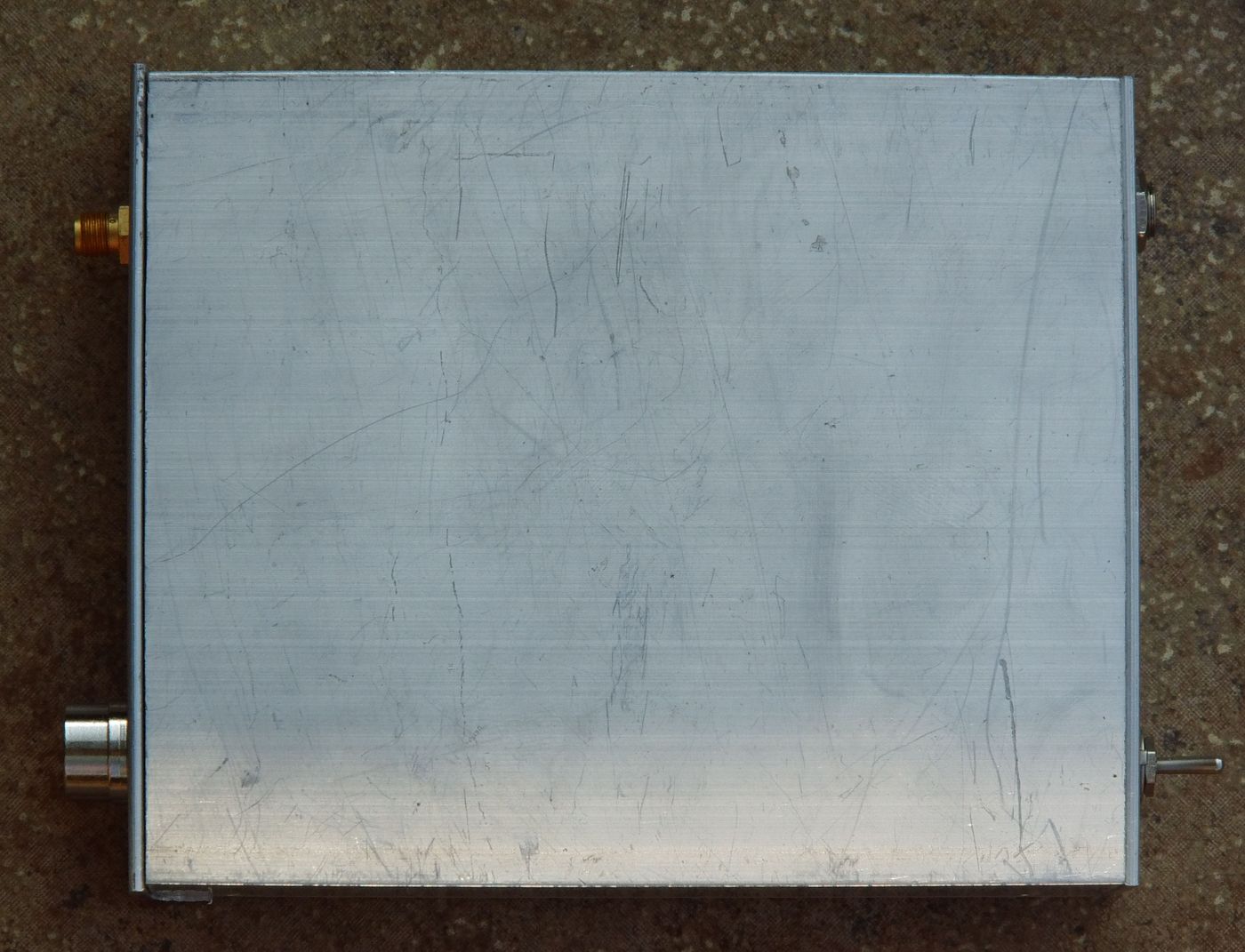

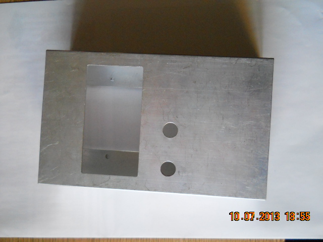

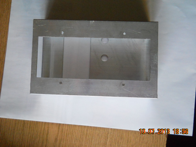

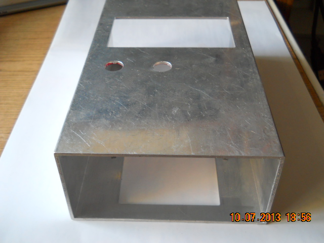

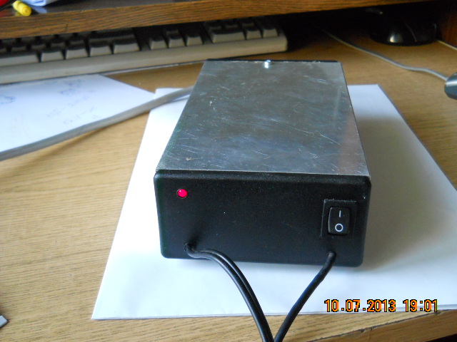

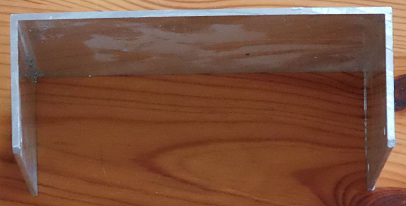

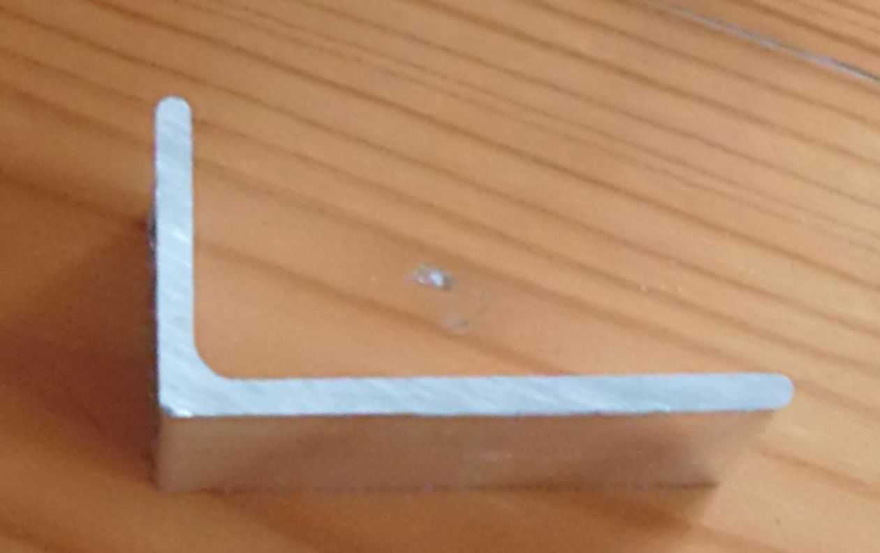

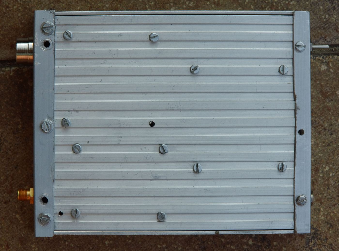

Fajna obudowa cieszy oko a jak jest jeszcze wytrzymała i tania to już ekstra. Przedstawiam swój pomysł na obudowę, koszt całkowity 10zł, grubość aluminium około 2mm. W cenie znaczący koszt to cięcie na kawałki aluminium 4zł (1zł za 1 cięcie) 6zł za aluminium. Praktycznie nie trzeba żadnych obróbek bo cięcie jest precyzyjne. Ważną rzeczą jest by zaokrąglić rogi u podstawy wtedy obudowa spasowuje się idealnie, trzeba tylko skręcić za pomocą śrubek. Wymiary obudowy szerokość 10cm, wysokość 4cm długość nawet do paru metrów ;-) czyli w praktyce ile utnie się z sztangi zwykle robię do 14-15 cm. Obudowa jeszcze nie polerowana pastą i szlifierką szybkoobrotową popularnym dremelkiem, po tym wszystkie ryski znikają a samo polerowanie trwa parę minut, obudowa po tym zabiegu wygląda ekstra. Ponieważ jedno zdjęcie znaczy więcej niż 100 słów zamieszczam fotki.

A nie lepiej zastosować śruby z łbem stożkowym,otwory odpowiednio nawiercić, ładniej to wtedy wygląda.

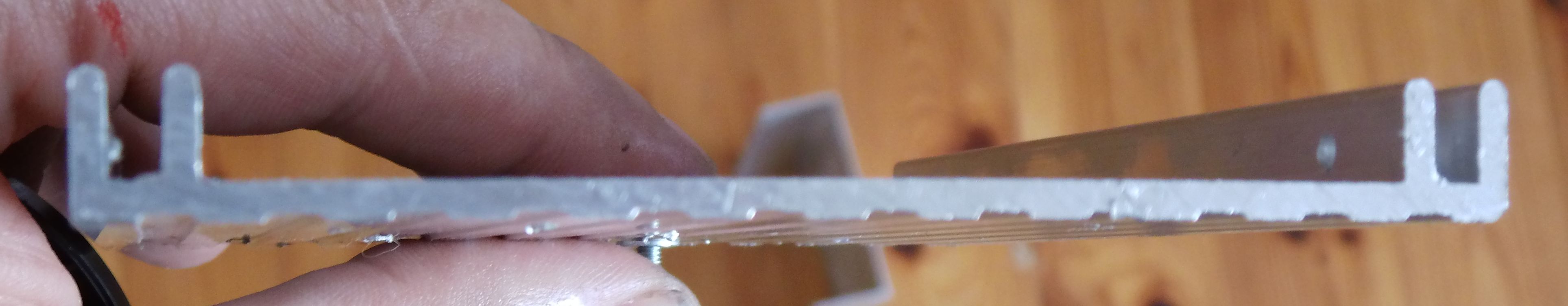

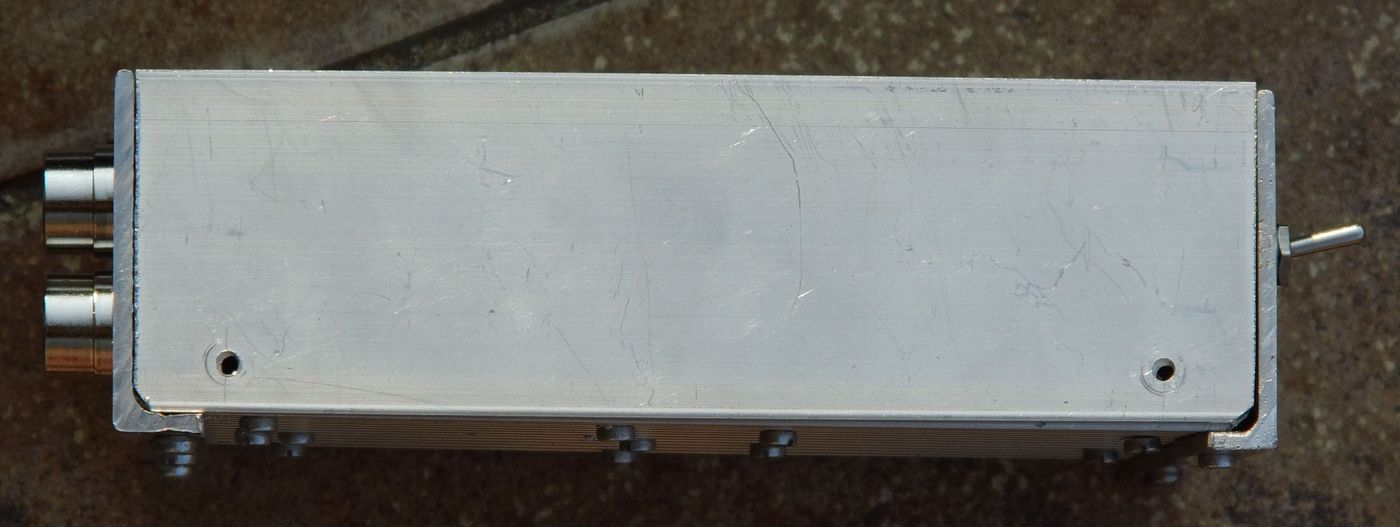

Laminat, tak, świetnie się go wygina w ceownik Big Grin
Rafale, zwłaszcza taki profil jak na rys. 6, skąd można to tanio zdobyć?

Karolu ja wszystko kupuje w sklepie w Białymstoku z profilami aluminiowym, tak jak pisałem cały koszt z cięciem wynosi 10 zł (6zł aluminium , 4 zł cięcie za 1 obudowę). Co do estetyki obudowy to luzy są bo jest jeszcze nie skręcona (ewidentnie widać na zdjęciach) i niepolerowana o czym też pisałem(minimalne ryski na zdjęciu są dużo bardziej widoczne niż w rzeczywistości). Mam nadzieję, że Kolega SQ9ROP pokaże parę ekstra wykonanych, wypasionych obudów z laminatu ze wskazówkami jak to wykończyć no i o podobnej wytrzymałości na upadki.

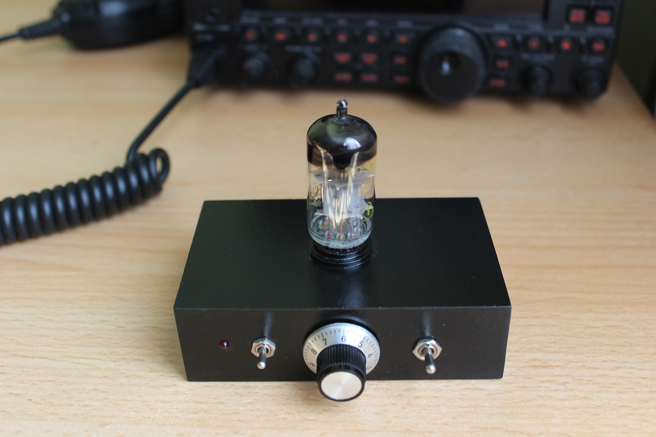

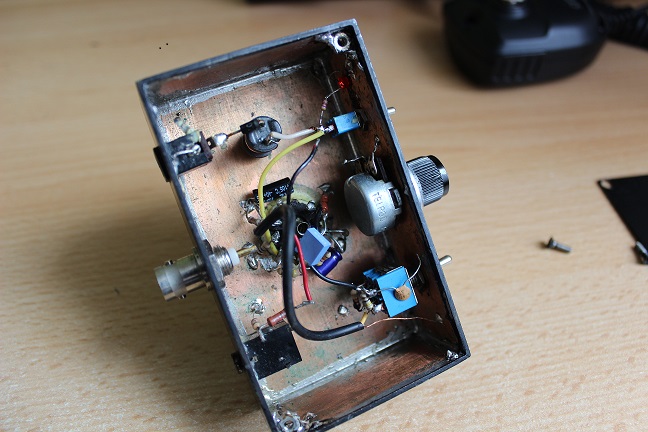

SQ9ROP Offline
Liczba postów: 33
Dołączył: 26-12-2009
RE: obudowa z profili aluminiowych
(10-07-2013 16:11)SQ4AVS napisał(a):  Mam nadzieję, że Kolega SQ9ROP pokaże parę ekstra wykonanych, wypasionych obudów z laminatu ze wskazówkami jak to wykończyć no i o podobnej wytrzymałości na upadki.
A proszę bardzo. Moje radyjko do VLF. Czy wytrzymała? Przy upadku z biurka
nic jej nie było, no chyba że ktoś uprze się i zacznie rzucać radyjkiem o ścianę. Big Grin
