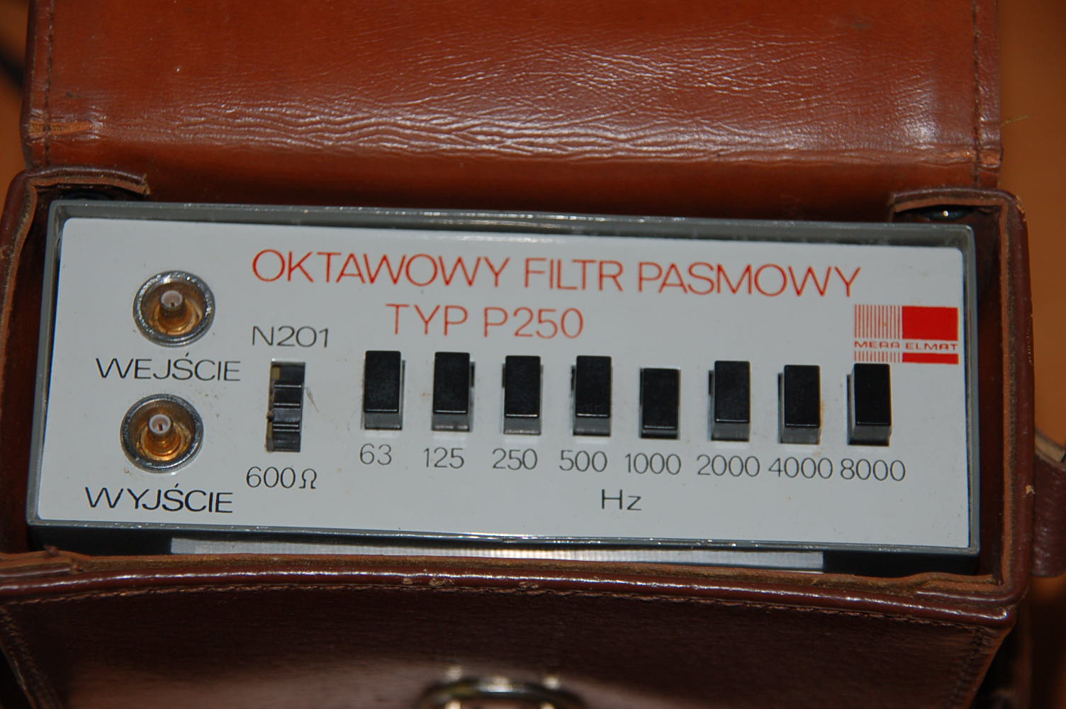

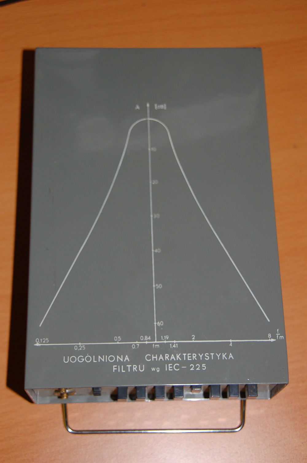

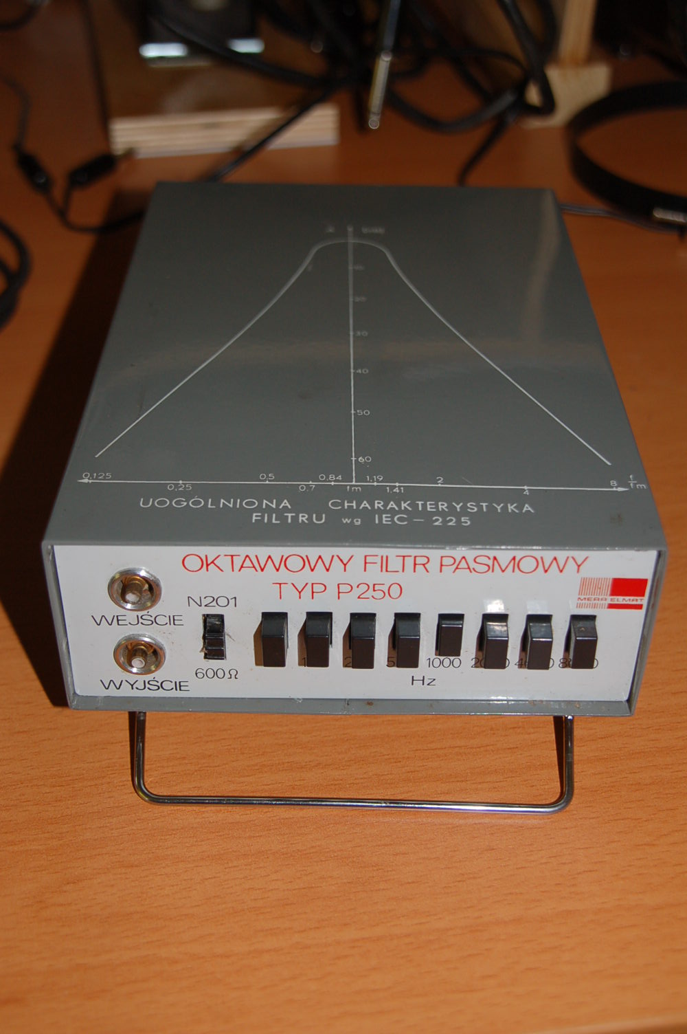

Nabyłem coś takiego na All. z zamysłem wpięcia w tor m.cz. homodyny, lub po prostu jako filtr na wyjściu przed słuchawkami. Charakterystyka jest wielce obiecująca, urządzenie wykonane dokładnie. Nie eksperymentowałem bo brak mi wtyków. Ciekawe do czego to mogło być? Do filtra jest wspaniały skórzany futerał Smile

Filtr oktawowy działa dobrze, a będzie lepiej, bo obciążyłem go słuchawkami a docelowo wepnę przed wzmacniacz m.cz.
Filmik tu: http://youtu.be/FupXxdbGhdU

Do czego to mogło służyć? W Telekomunikacji istnieje taki dział pomiarów który nazywa się "telefonometria" i tam miało to zastosowanie ( między innymi) Reszta do indywidualnej inwencji. Po dodaniu przedwzmacniacza i dwzmacniacza wyjściowego moze to służyć jako a) wzmacniacz mikrofonowy na DX -y uwypuklajacy pasmo głosu.
b) wzmacniacz do odbioru CW ograniczający pasmo do 1kHz.
Reszta według uznania, końcówki wymień ma dwa gniazda BNC i po krzyku.
