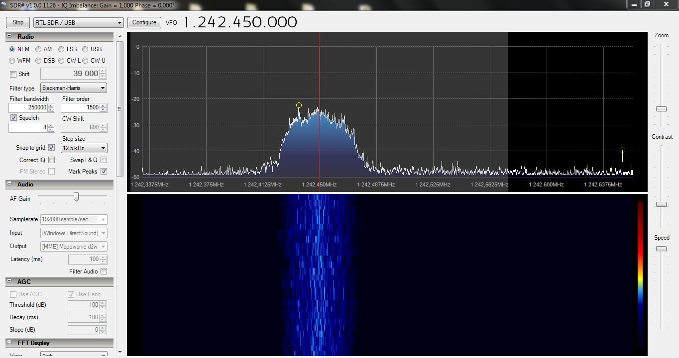

Dzięki za odpowiedź!
Zrobiłem nadajnik (powieliłem projekt) wg IW2BC
Nadajnik jak i synteza działa poprawnie ale kolega , który sprawdzał mój sygnał słyszy go tylko w szerokim FM. Po sprawdzaniu odbiornikiem DVB T Faktycznie tak jest i otrzymałem taki obraz.
Synteza została zaprojektowana dla ATV wg schematu
.pdf  sch_pic_pll.pdf (Rozmiar: 14.69 KB / Pobrań: 1260)
Moje pytanie brzmi :
Co ? lub jakie elementy są odpowiedzialne za szerokość FM-u.
Reaster 50 KHz mi nie przeszkadza.
Pozdrawiam!

RE: TSA5511 i modulacja wąskopasmowa czy możliwa ?
Hmm - po dokładniejszym przejrzeniu pdf od kostki okazuje się że jest tam wzór na maksymalną dewiację
częstotliwości dla której jest spełniony warunek LOCK.
Dla przykładu wyliczone jest deltaF=27,5kHz !
Może da się poprawić tą dewiację zmniejszając wpływ napięcia strojącego na częstotliwość
generatora oraz zmieniając wartości pojemności w loop filter.
Przepraszam ale tylko teoretyzuję - nie miałem doczynienia z tym scalakiem. Sad
Elementy jakie powinny być dobrane: C16, C7, C9, R15 i w zależności od napięcia zasilania R16. Oczywiście tranzystor wzmacniacza powinien być zasilany ze stabilizowanego napięcia. Po prostu czułość przestrajania różnych vco jest różna i nie można tych elementów przenosić z jednego ukłądu na inny.
SQ6ADE coś wie Big Grin. Ja się domyślamSad . A Tak wspólnie to chodzi Nam o to żeby coś stworzyć, zrobić ,pokazać Jutro pozmieniam elementy i dam znać co wyszło.
Dzięki za odpowiedź SQ4AVS i SQ6ADE
Właściwie to za dużo w tej syntezie nie ma co zmieniać w kwestii elementów zewnętrznych.
Pozdrawiam !
Te elementy to najlepiej policzyć.
Witam Wszystkich zainteresowanych tematem !
Po wielu próbach udanych i mniej udanych doszedłem do wniosku że....
1. Nadajnik bez stabilizacji syntezą musi nadawać "wąsko" czyli około 1KHz
(tylko jak to uzyskać?)
2.Produkty syntezy czyli np. sygnał po podzieleniu musi być wycięty (8,25KHz)
3.Wpływ wyświetlacza jest okropny bo sieje tyle śmieci , że aż trudno się połapać co wycinać?
4 Moim najlepszym osiągnięciem jest szerokość sygnału 26 KHz w całym zakresie
to znaczy od 1,2GHz do 1,3GHz
5. W wąskim wycinku pasma nawet mieści się w 12,5 KHz
Pozdrawiam!
Może ktoś coś robił w tym temacie to byłbym wdzięczny za pomoc i podpowiedzi
np użyć rezonatora TEM, patrz tutaj a to, że oscylator musi chodzić wąsko to oczywiście jest wskazane ale nie na 100 procent potrzebne, zbyt długi temat do rozwodzenia się
wcale nie
oddalić kable od wejścia, zablokować ceramikami, na kabel nałożyć specjalne prostokątne rdzenie -dostępne w maritexie i nie drogie
tak jak pisałem leży u Ciebie najprawdopodobniej filtr pętli, policz go
