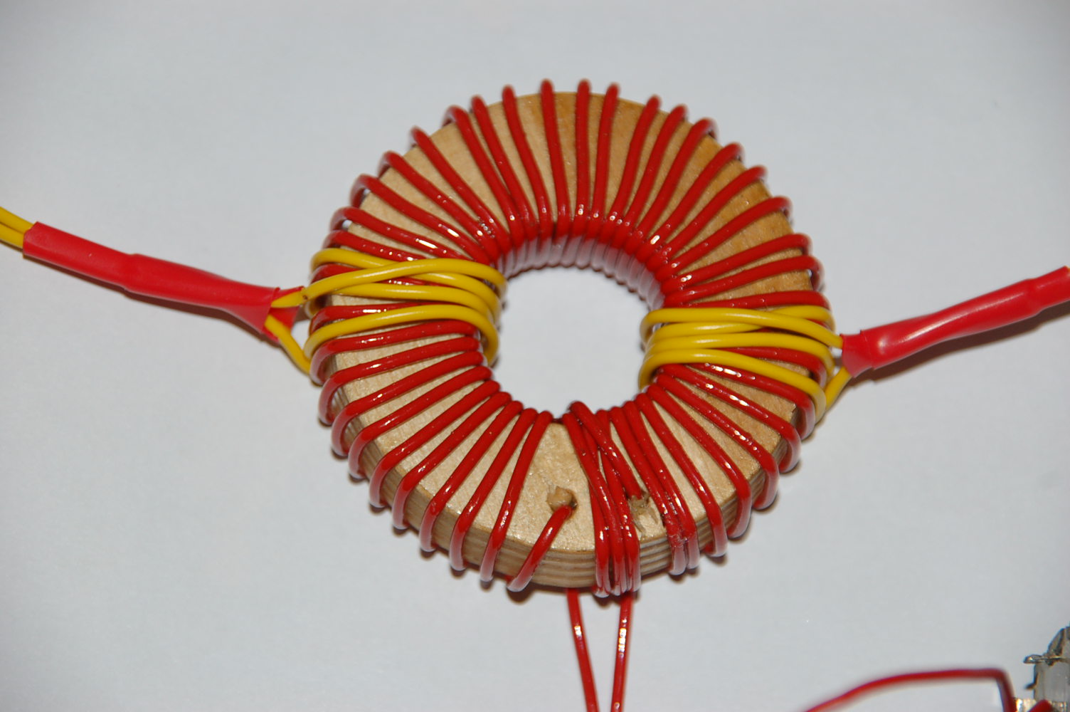

załączam plik w którym jest opis niezwykle prostego preselektora działającego w zakresie od 3 MHz do 30 MHz do szerokopasmowych odbiorników globalnych.
Może komuś się przyda, bo sam przez długi czas poszukiwałem czegoś takiego, tzn. możliwie prostego, taniego i skutecznego.
Pozdrawiam,
Marcin SQ2RBW
Dodam jeszcze, że warto połączyć dwie sekcje kondensatora strojeniowego lub wykorzystać kondensator strojeniowy do 500pF. Wtedy przy 13 zwojach na toroidzie uzyskuje się pokrycie od 6 MHz do 29,5 MHz z niewielkim tłumieniem wnoszonym przez układ w tym zakresie (głównie chodzi aby to niewielkie tłumienie sygnałów przepuszczanym było także osiągalne dla popularnego pasma 40m). Po dołączeniu dodatkowej indukcyjności dolne pasma stroją się od około 2,2MHz do 10MHz z zauważalnym tłumieniem, ale zazwyczaj szum pasmowy w tym zakresie jest na tyle silny że wymusza załączanie tłumika, więc i tak na jedno wychodzi. Oczywiście wartości strojonych zakresów mogą się różnić i wynika to głównie z pojemności początkowej kondensatora zmiennego, szczególnie chodzi o okolicę w pobliżu 30MHz. Gdy kondensator ma zbyt dużą pojemność początkową można poeksperymentować ze zmniejszeniem zwoi do 11 - 10.

Zrobiłem, fajnie działa.... Faktycznie selektywny Zrobiłem trochę większy śr. 2,5 /5,5 / 12mm. \pokrywa mi od 2-14 MHz. Jest w fazie testów Wink
Na Twoim pdf. jest mostek z oporników. Jaką mają wartość?
Czy to by się nadawało na filtr wejściowy do homodyny?

mostek z oporników to tłumik typu PI 50om, nie skupiałem się na nim, więc konkretne wartości trzeba poszukać w literaturze bądź jakimś opracowaniu. Preselektor testowałem na szybko dawno temu z ultra prostą homodyną - PIXIE w którym było VXO z kwarcem 10,137MHz. Pokrywało to cały wycinek CW pasma 30m ale odbierało także stacje AM. Zastosowanie tego preselektora wyeliminowało tą przypadłość a testowałem to w ciągu kilku min w godz. południowych. Nie wiem jak o innych porach. Ale dalej zaniechałem prace nad pixie gdyż brakowało mi indukcyjności do zrobienia filtra akustycznego a w orginale odbiór był tak szeroki, że w uszach szumiało od wysokich tonów po kilkuminutowym słuchaniu.

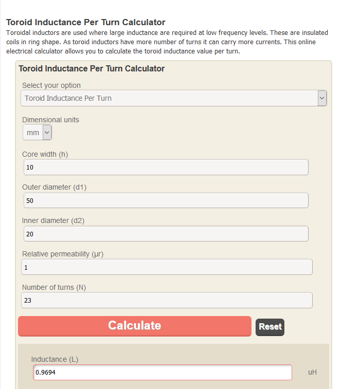

Chce zrobić ten preselektor do skanera, posiadam kondensator strojeniowy 25pF- 600pF
Pierścień 50mm z otworem 20mm
Ile powinienem nawinąć zwojów ? aby pokryć od 2 MHz do 30 MHz

Nie uda się wykonać tego zadania z jedną cewką i Twoim kondensatorem.
Na początek sprawdźmy dlaczego.
Wzór na częstotliwość rezonansową to
Fr=1/2/pi()/sqrt(L*C) gdzie pi() to 3.14142..... a sqrt to pierwiastek z iloczynu L*C
Mając kondensator 25-600pF, z ustaloną cewką L można uzyskać następujące częstotliwości rezonansowe:
Fmax=1/2/pi()/sqrt(Cmin*L) oraz Fmin=1/2/pi()/sqrt(Cmax*L)
Dzieląc oba równania stronami uzyskamy: Fmax/Fmin=2*pi()*sqrt(Cmax*L)/2/pi/sqrt(Cmin*L) a po uproszczeniach pi() i L :
Fmax/Fmin=sqrt(Cmax/Cmin) lub inaczej Fmax^2/Fmin^2=Cmax/Cmin
Zauważmy, że otrzymany stosunek Fmx/Fmin nie zależy od L a jedynie od stosunku największej i najmniejszej pojemności.
W tym przypadku, dla kondensatora 25/600pF możemy się spodziewać Fmx/Fmin=sqrt(600/25)=ok. 4.9 raza
Oznacza to, że jeśli dobierzemy cewkę na najniższą częstotliwość (z największą pojemnością) to najwyższa będzie ok. 4.9 razy wyższa a więc dla 2MHz będzie to ok. 4.9*2MHz=9.8MHz a jeśli dobierzemy cewkę na najwyższą częstotliwość (dla najmniejszej pojemności) to najniższą częstotliwość uzyskamy o wartości ok. 30MHz/4.9=6.1MHz. Jak widać oba zakresy przestrajania pokrywają się na odcinku od ok. 6.1MHz do 9.8MHz ale żaden z nich nie pokrywa całego pasma.
Pokrycie pełnego zakresu częstotliwości od 2 do 30MHz układem z jedną cewką i kondensatorem wymaga aby sqrt(Cmax/Cmin) wiało wartość 30MHz/2MHz=15 a zatem Cmax/Cmin=15^2=225. Musiałbyś mieć więc kondensator np. 25/5625pF lub 2.7/600pF -> oba mają stosunek Cmax/Cmin=225.
Dla Twojego kondensatora jedyne rozwiązanie polega na tym, że powinieneś mieć możliwość przełączania cewki od wartości gwarantującej
minimalną częstotliwość dla największej pojemności -> Lmax=1/4/pi()^2/2e6/2e6/600e-12=10.55uH
oraz
maksymalną częstotliwość dla najmniejszej pojemności -> Lmin=1/4/pi()^2/30e6/30e6/25e-12=1.13uH
Trudno powiedzieć ile trzeba nawinąć zwojów dla podanych wymiarów ale na pewno powinieneś zrobić cewkę z odczepem o całkowitej indukcyjności 10.55uH a indukcyjność między punktem wspólnym a odczepem powinna wynosić 1.13uH. Dla lekkiego zapasu przestrajania należałoby przyjąć 11uH z odczepem na 1uH.
Jeśli masz miernik indukcyjności to po prostu zacznij nawijać aż osiągniesz ok. 1uH indukcyjności a następnie dowijaj kolejne zwoje do osiągnięcia wartości 11uH.
W sieci znalazłem taki kalkulator: kalkulator indukcyjności na toroidzie
Założyłem, że wysokość Twojego "rdzenia" to 10mm a przenikalność względna toroidu to 1 (powietrze). Na załączonym rysunku strona wylicza dane dla cewki ok. 1uH - 23 zwoje oraz 78 zwojów dla cewki o indukcyjności ok. 11uH.
Popraw te obliczenia dla innej "wysokości" rdzenia i spróbuj nawinąć zalecaną ilość zwojów sprawdzając na początek czy dla indukcyjności ok. 1uH wyliczenia są prawidłowe
