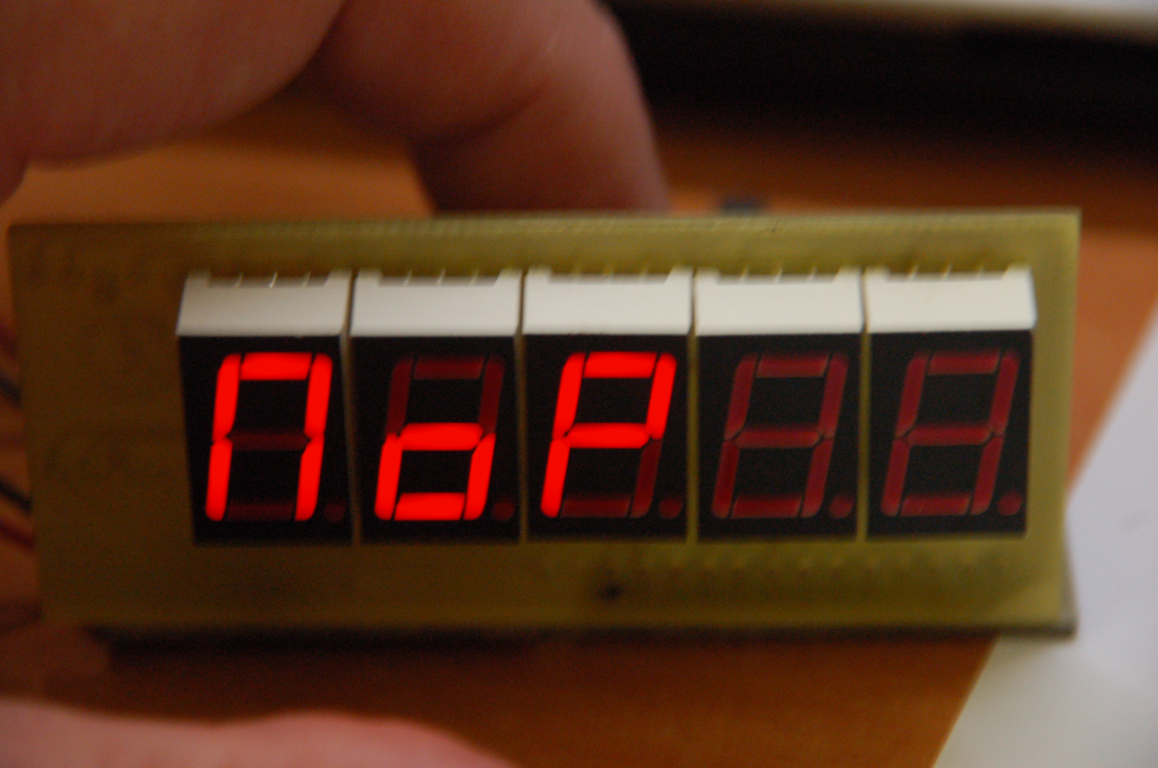

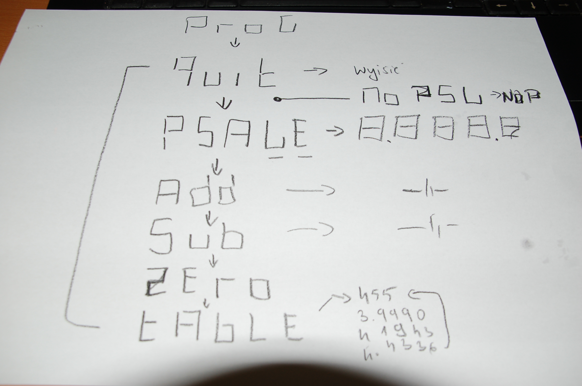

Koledzy. Kupiłem na Allegro częstościomierz DL4YHF. Wczoraj chciałem go zabudować do radia i ustawić +455 kHz i mierzył ok. ale jak chciałem zrezygnować z dodawania pośredniej to coś poplątałem w ustawieniach...
Komunikatów jest więcej niż piszą w Internecie i nie wiem co znaczą. A najgorzej że komunikat ZEro nie sprowadza f-miarki do porządku. To znaczy mierzy, ale w okolicach 3 MHz głupieje i zaczyna coś odejmować...
Jak to zresetować?
komunikaty: -> strzałka przytrzymanie
ProG
Quit -> wyjście
NoPSL -> ( nie wiem ale czasem po przytrzymaniu zapala się NoP)
PSALE -> nie wiem?
Add -> dodawanie pośredniej
Sub -> odejmowanie pośredniej
ZEro -> Mierzy co podajesz (ale nie mierzy w okolicach 3 mega)
tAble -> Pośrednie do wyboru 455, 3.9990 , 41943 , 4.4336
Quit
I znowu...
Jak to zresetować?
73 Frycz SP5RF

SQ1GYQ Offline
Liczba postów: 411
Dołączył: 18-06-2009
RE: Miernik częstotliwości DL4YHF
Cześć
Co do zresetowania to nie wiem ale to co znalazłem w opisie na stronie twórcy miernika
http://www.qsl.net/dl4yhf/freq_counter/f...unter.html
cytuje :
"PSave" / "NoPSV": turns the power-saving on/off. In power-saving mode, the display is turned off after 15 seconds of no "significant" change in frequency, and on again as soon as the frequency changes by more than a few dozen Hertz (in the 3..4 MHz measuring range). Added in May 2006 for battery-powered equipment like QRP transceivers.
w skrócie chodzi o włączenie wygaszania w celu oszczędzania energii w urządzeniu qrp zasilanym np. z baterii.
to jest prawdopodobnie to :
PSALE -> nie wiem?
tylko jakoś dziwnie V jest wykonane na wyświetlaczu led.
pozdrawiam
Sytuacja opanowana! Dziękuję!
Okazało się że poziom sygnału z VFO był za niski.
A to wyłączanie LED - bardzo fajna sprawa. Działa doskonale!
TNX!
73 Frycz SP5RF
