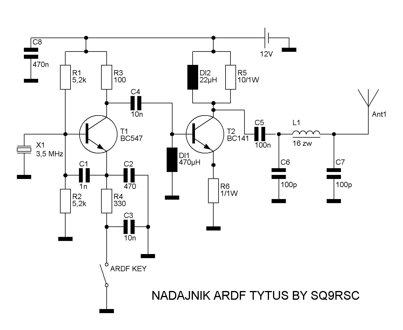

Zbudowałem prosty nadajnik do ARDF. Nazwałem go roboczo Tytus. Działa bardzo fajnie. Na 3m kabla jako antena odszedłem od bazy 300m i jeszcze go odbierałem Sleepy. Może się komuś przyda do mini 'Łowów na lisa'. Pozdrawiam serdecznie

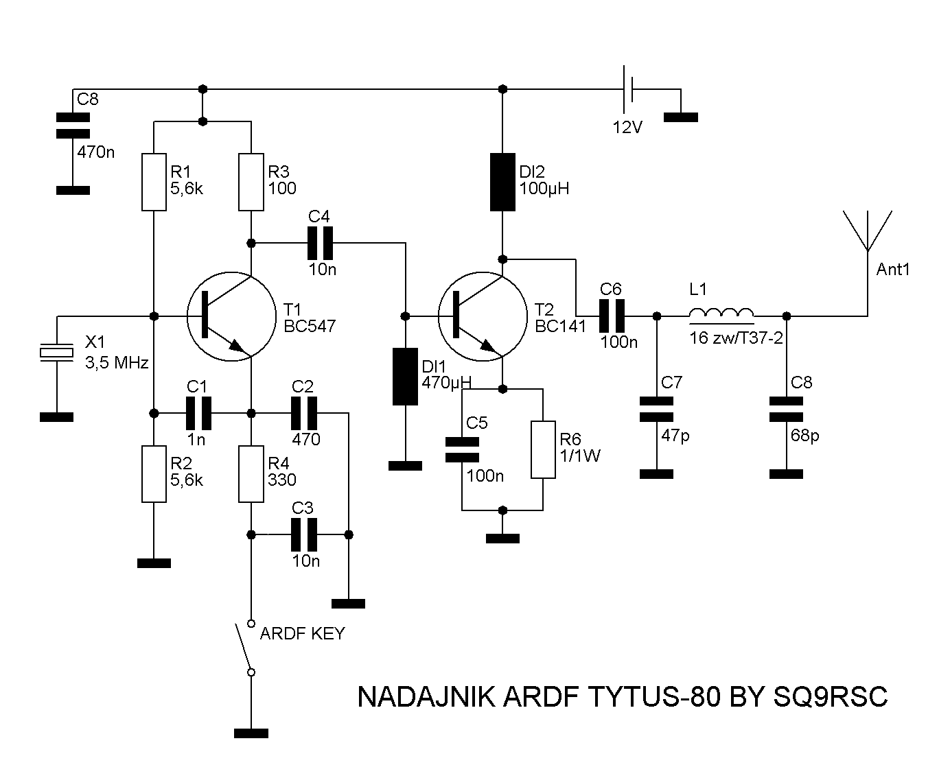

Po paru małych zmianach moc wzrosła...
.bmp  Tytus 80.BMP (Rozmiar: 194.97 KB / Pobrań: 1672)

Miałem uszkodzony reflektometr po upadku. Po kalibracji wszystko wróciło do normy za co przepraszam
Prawdziwe parametry Tytusa80
Moc: 0,8 W mierzona na sztucznym obciążeniu 50 Ohm
Zasięg: ponad 500m (na ośmiu metrach drutu jako antena), (dalej mi się iść nie chciało Wink )
Pobór prądu: 140mA praca, 9mA czuwanie (mierzone z podpiętym sterownikiem ARDF)
Układ był testowany na świetnym sterowniku ARDF DL4CU - http://www.dl4cu.de/ardf/ardf-timer.html, który polecam!
