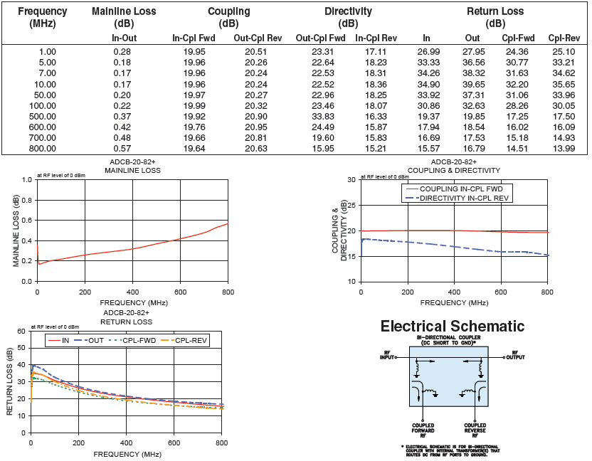

Upewnijcie mnie lub wyprowadźcie z błędu. Poniżej są wykresy parametrów pewnego sprzęgacza. Jego kierunkowość dyskwalifikuje go jako sprzęgacz do aparatury pomiarowej ???
... i czy dobrze rozumiem, że najlepszym SWR będzie coś około 1:1,3 ??

Jeżeli sprzęgacz ma służyć do pomiarów to jego kierunkowość nie powinna być mniejsza niż 40dB, przy mniejszych wartościach pomiary będą obarczone zbyt dużymi błędami. Zobacz w akcesoriach pomiarowych, tam opisałem wykonane
mostki pomiarowe wraz ze stronami gdzie znajdziesz dużo informacji odnośnie tego tematu.

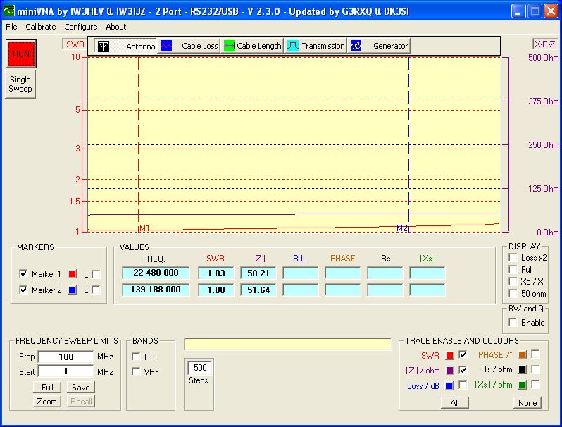

Ponieważ robię ostatnio dużo pomiarów impedancji wej i wyj poszczególnych stopni
w moim m0nku, bardzo żywo zainteresowany jestem pokazem wszelkich pomiarów.
Mam zastrzeżenia co do Twoich pomiarów.Chodzi o te duże zafalowanie wykresu.
Zrobiłem terminator na 50 om z dwóch rezystorów 100om 1% smd 0805.
Pomierzyłem swoim Max6 i mam taki widok jak na załączniku.
Pytanie mam takie.Czy te zafalowania na Twoich zrzutach są prawidłowe ?
Markery ustawiłem przypadkowo na 22MHz i 139MHz.
Zobacz w tabelce SWR i impedancje mojego rezystora pomiarowego.

Nie mam pojęcia czy zafalowania sa prawidłowe i dlatego pytam.
Pomiar charakterystyki sprężenia i kierunkowości sprżęgacza jeżeli dobrze to robię pokazuje dla zakresu pomiarowego mojego NWT-7 praktycznie płaskie kreski
odpowiednio na -10dB i -50dB.
Oporniki które użyłem to niestety nie jest wyrób przeznaczony do w.cz lecz do zasilaczy impulsowych.
Fabryczne sztuczne obciążenia które mam są 50 omowe, ich pomiar pokazuje SWR praktycznie na poziomie =1.

Warto by było sprawdzić wykresy dla poszczególnych rezystancji. W idealnym przypadku powinny być liniami prostymi w całym zakresie częstotliwości.
W zależności od rezystancji tak jak napisałem już w poście #6 wykres powinien być na określonej wysokości.
Jeśli występują zafalowania, to mogą one być spowodowane indukcyjnością sprzęgacza, zbyt długim kabelkiem pomiarowym, a na końcu bym widział niedoskonałość oporników.
Załączony wykres wygląda raczej jakby badany opornik był podłaczony zbyt długim fiderem, ale ten efekt może powstawać też w sprzęgaczu. Trzeba sprawdzić te oporniki jeszcze na jakimś innym przyrządzie. Kiedyś do testowania swojego analizatora, jeszcze analogowego, używałem zwykłych rezystorów MŁT i w zakresie do 30MHz sprawdzały się.
Jeśli dla 50 omów jest ładnie, to zrób 100 omów i 25 omów z dwóch takich oporników i zobacz czy linia na poziomie SWR=2 jest prosta.
Dobre do testowania są też rezystory SMD 1206 lub większe. Są one praktycznie bezindukcyjne.
