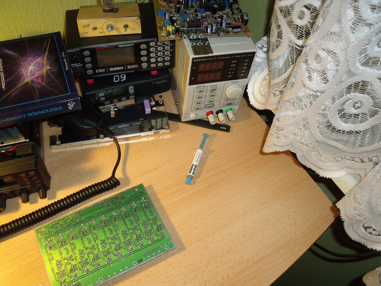

(08-12-2012 20:39)SQ5STU napisał(a):  Było trochę problemów z pastą Easy Print (używacie tego?).
Mam to, używam ale .. Brak Słów ... ( to moja pierwsza pasta w życiu ) spowodowała lekką odrazę do SMD ... a przecież to nie może być aż tak "niewygodne" ... pastę ciężko wydusić ze strzykawki ...
Dlatego proszę przy okazji aby ktoś zapodał nazwę jakiejś pasty z nisko-średniej półki Smile po prostu żeby dała się wycisnąć, ale żeby się nie lała ... albo zdjęcie swojej ulubionej strzykawki ;-) ... bądź też link jakiś ...

Może wato by było założyć nowy wątek? Jeżeli mówimy o tym o tej paście ze zdjęcia to ja z nią nie miałem żadnych problemów. Może dlatego że trzymam ją w lodówce. İmage

Muszę przyznać że pasta leżała kilka dni w pokoju zanim przeczytałem instrukcję - nie wiedziałem o tym że trzeba trzymać w lodówce. Nie pamiętam dokładnie jak to było ale pewnie się nią pobawiłem ... rozszczelniłem korek i tak zostawiłem na biurku ... zanim przeczytałem instrukcję to minęło kilka dni - pewnie to wystarczyło aby stwardniała. Więc podkulam ogon i przyznaję, że to najprawdopodobniej był mój błąd. Parę dni temu straciła swój termin przydatności do spożycia więc muszę kupić nową - kupię pastę firmy KOKI, chyba z ołowiem bo ma chyba niższą temperaturę topnienia (choć nie wiem czy się np. gorzej nie trzyma nowoczesnych części :-)) - napiszę za jakiś dłuższy czas używania jak się sprawy z nią mają.

Kilka lat używałem właśnie pasty KOKI wiem że nie była tania ale problemu z nią nigdy nie miałem
