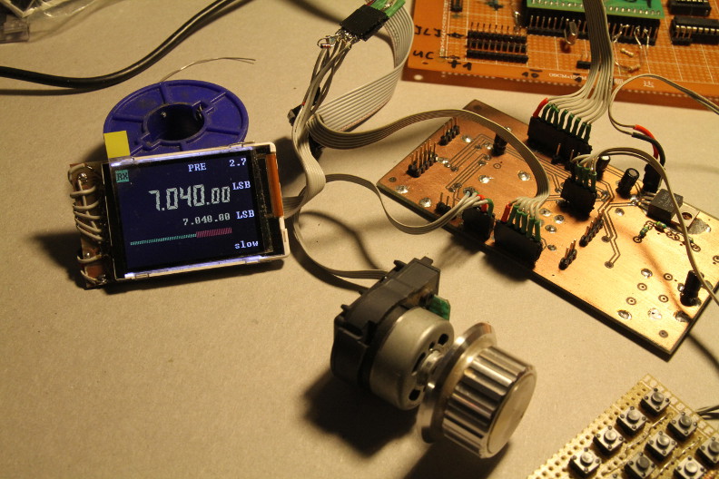

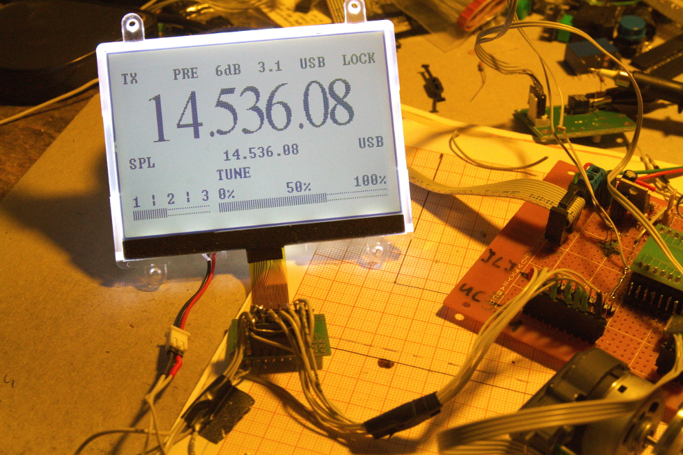

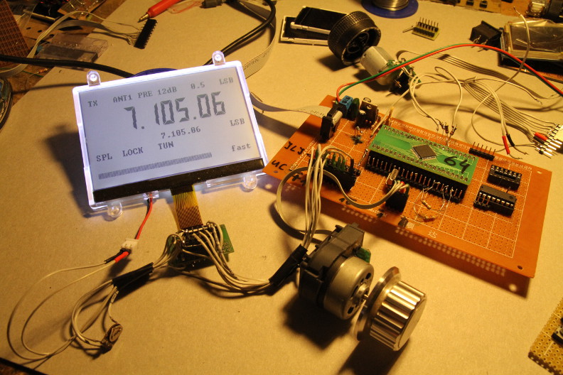

Hello.
On cqham.ru forum you can see another project of synthesizer with open source control program.
Example pictures:

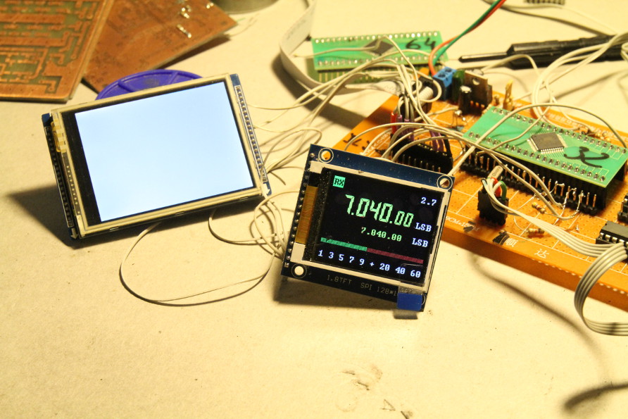

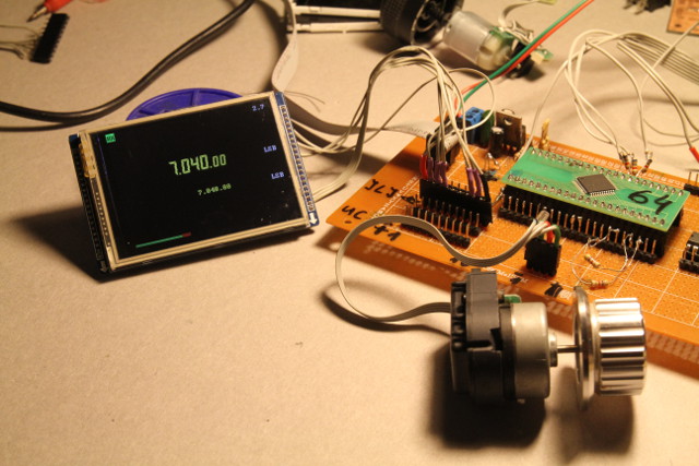

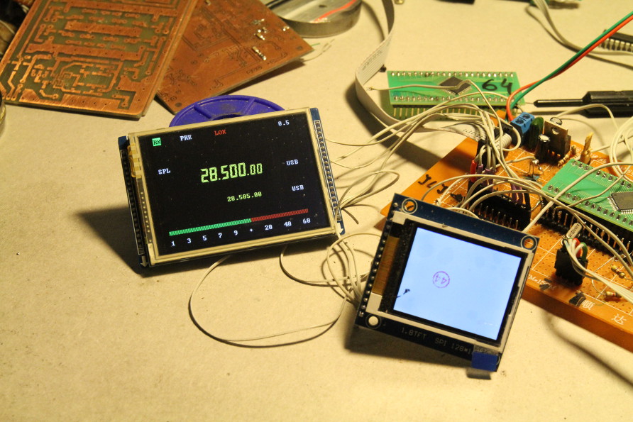

Ze strony w podanym wyżej wątku i z plików których nie ma na tej stronie zmontowałem sterownik na ATMEGĘ 664 i 32 i przetestowałem zamieszczone tam materiały.
Skompilowałem pod wyświetlacz na sterowniku ILI9320 2,8" ,UC1608 i wyświetlacze od telefonu SIMENS LS20 i LPH88
Wszystkie materiały są w plikach TC1-xxxx.zip

(06-12-2013 18:06)PREZES napisał(a):  ILI9320 2,8"
Screen layout design for this display is incomplete and experemental. If you make more useable layout, I can integrate your changes of display.c file in project.
Also, yet another "techno-punk" project here - Soft NCO/DDS with only DIP chips and without clicks while frequency changing. http://www.cqham.ru/forum/showthread.php?t=26353. Source codes also attached. These DDS can be used with LM7001 or another PLL chip for make VFO.
to SP5IOU: Marcin, my project sources also have configurations for STM32Fxxx processors. See hardware.h file, STM32Fxxx directories for Makefile.
