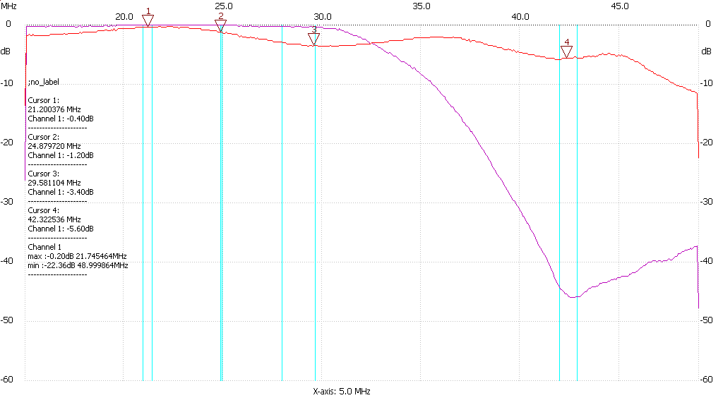

Strojenie BPF
COMBO SP5FCS 7 Mhz która charakterystyka poprawna?
.pdf  7.pdf (Rozmiar: 16.64 KB / Pobrań: 1353)
73 JERZY SQ9RFC

RE: Strojenie BPF
Czerwona. Jak to się stało że obie wystają ponad 0 dB? Wzmacniacz załączony czy NWT źle skalibrowane?

RE: Strojenie BPF
OK. Dzięki. Chodziło mi o to, czy kosztem pogorszenia charakterystyki w paśmie warto zawężać filtr. NWT skalibrowany "inaczej".

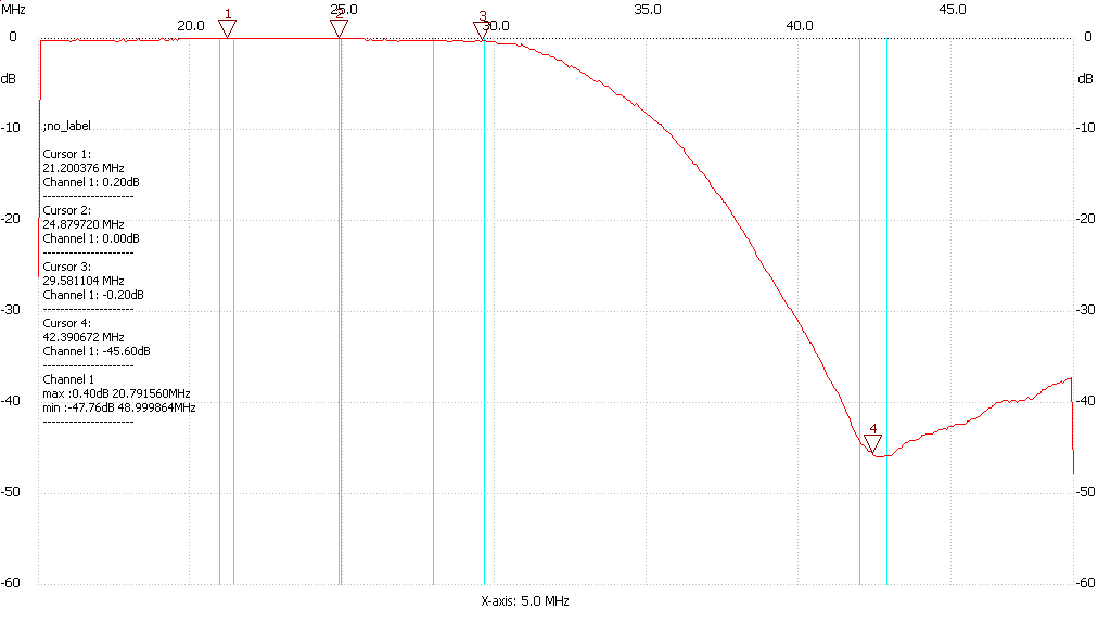

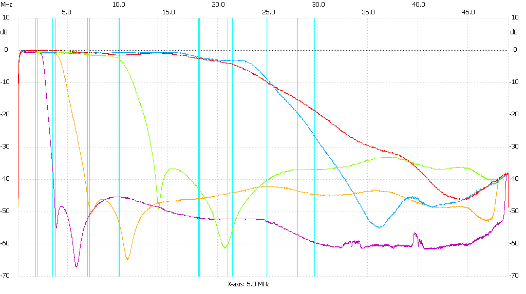

Tym razem prezentuję LPF 3.5 MHz. Udało mi się wyciąć 5 harmonicznych, ale wyżej ... no właśnie. Co koledzy na to. NWT7 skalibrowany.
.pdf  lpf 3_5 5h.pdf (Rozmiar: 19.16 KB / Pobrań: 1443)

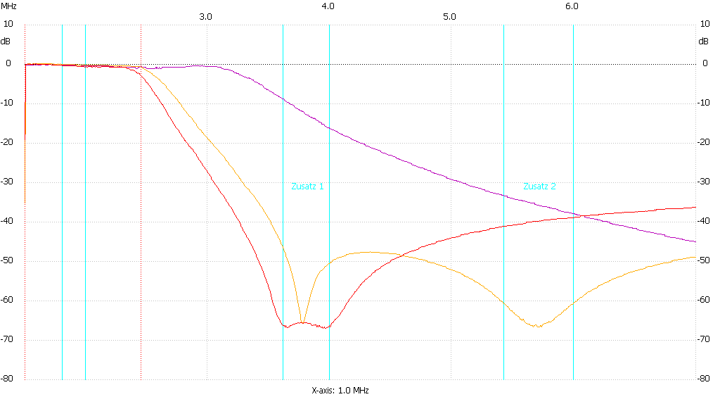

LPF COMBO SP5FCS 160m
Linia fioletowa - filtr bez pułapek harmonicznych (brak kondensatorów C1B, C1D)
Linia żółta - pułapki ustawione na 1 i 2 harmoniczną, ale za ostro tną.
Linia czerwona - tak zestrojone kondensatorki aby wycinały wszystkie możliwe pierwsze harm. ale kiszka z drugimi ...
I tu znów pytanko co lepiej ...

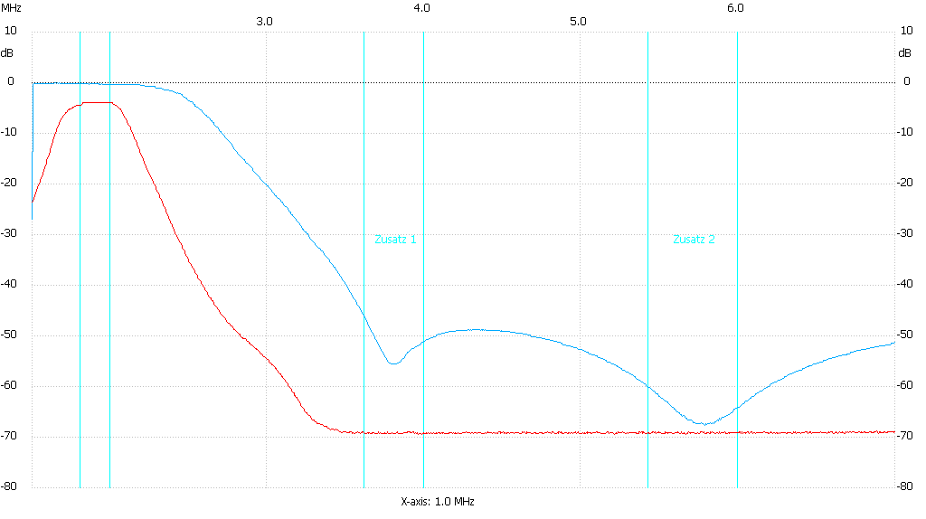

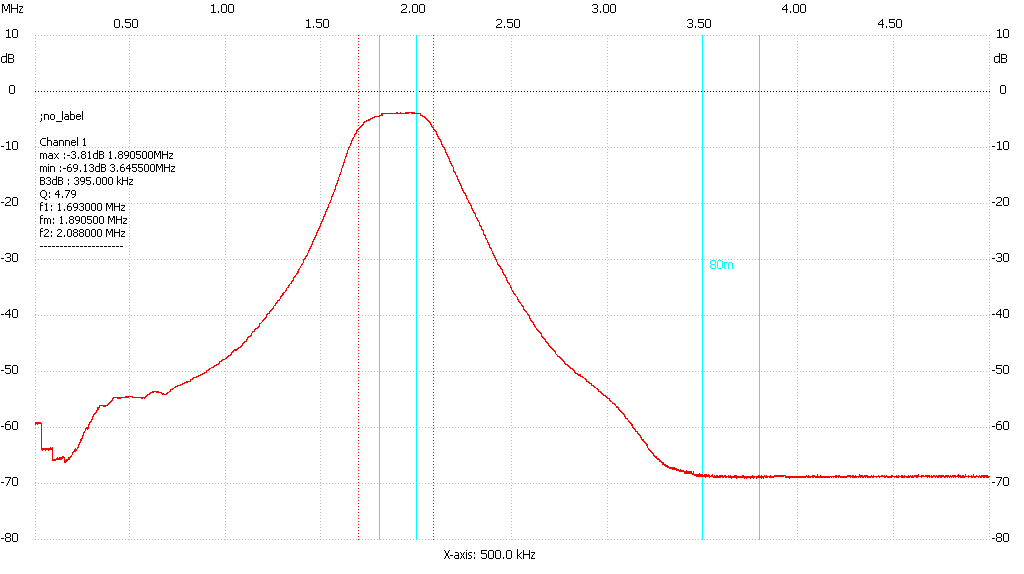

Tutaj BPF + LPF 160 ... mocno tłumi w paśmie. Walczyć z tym tłumieniem czy tak zostawić?
73 JERZY SQ9RFC

RE: Strojenie BPF
Jerzy,
Moim zdaniem trochę większa nierównomierność przenoszenia w paśmie lub tłumienie dla różnych pasm, to dla RX nie jest takie groźne. Tak więc, jeśli wystąpi nierównomierność w graniach 2-3 dB, to S-Metr i operator RX tego nie zauważy. Ale TX będzie posiadał różną moc wyjściową w paśmie oraz różniące się moce wyjściowe na różnych pasmach. Reasumując, klika dB dla skali logarytmicznej urządzeń typu S-Metr, ucho ludzkie, to niewiele, natomiast dla skali liniowej (miernik mocy wyjściowej) to może być wyraźnie zauważalne.
73 & HNY 2013, Bogdan SP3IQ.
31-12-2012 9:59
SQ9RFC Offline
Liczba postów: 1,193
Dołączył: 02-07-2010
RE: Strojenie BPF
Dzięki Bogdan.
Tak na razie zostawiam. nie mam lepszych kondensatorów - poczekam na silver mica 500V 5%. Jest jakieś tanie źródełko tych kondensatorów ? - takie aby w jednym miejscu kupić wszystkie wartości.

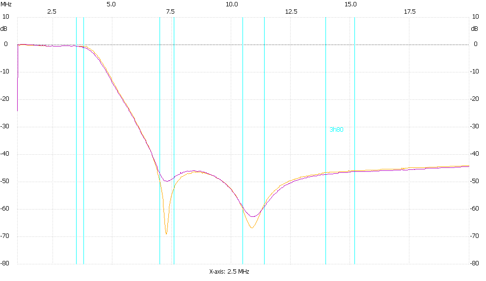

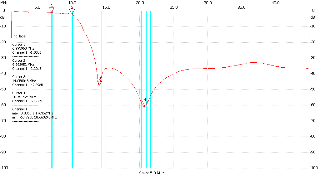

Zestroiłem LPF na 80m
Widać różnice pomiędzy kondensatorami wysokonapięciowymi (niebieskimi) i powietrznymi.
Wziąłem się za 40+30m i tu mam problem - nie rozumiem dlaczego wszyscy konstruktorzy ustawiają piki rezonansowe mające za zadanie wycinać konkretne harmoniczne w tak różnych miejscach.
Teoretycznie powinny być:
14.20, 20.25, 21.30 30.375
kompromisowo: 14.20 i 20.775
Jak by nie liczyć to wychodzi.
CDG2000 15.78, 24.34
SP5FCS 23.81, 27.69 (tu mamy 3 warianty cewek na schematach: 14 i 12 zw. w symulacji 15 i 13, a pod cewkami opis 1000n i 800n i )
3Z6EAF w swojej wersji COMBO/cdg2000 podaje: 11 i 10 zw. na T68-6; co przy c 33p i 100p daje 36.7, 23.2
Robię po swojemu i zobaczymy co wyjdzie.
73 JERZY SQ9RFC

Tłumienie harmonicznych dla LPF nie jest decydującym parametrem. W tym przypadku istotny jest kompromis między tłumieniem wtrąconym przez filtr i jego własny WFS a pozostałymi parametrami. Popatrz na parametry S w RFSIM99 ...
